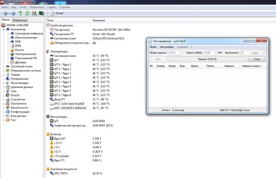

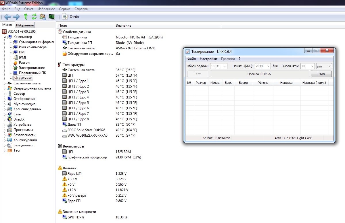

cannibal_pro писал(а):
L_E_N_I_A всмысле ядра или МП ? мож мониторинг врет?
в общем нужен скрин с показаниями аиды и Core Temp
Добавлено спустя 1 минуту 18 секунд:
дальше идет сброс частоты как я понял за 70 градусов переваливает
Безымянный.jpg [ 217.05 КБ | Просмотров: 833 ]

L_E_N_I_A ну ясно, мониторь по ядрам прогой Core Temp, накидывай сверху +10 градусов и все будет хорошо, я б и не парился на твоем месте
так то Core Temp в нагрузке нормально показывает температуру ядер, в простое конечно бред, ну это уж как повелось у АМД
сброс частот может быть из за другого... всеж линпак у нас не адаптирован для FX ... APM в биосе отключите, это должно прекратить сброс множителя
