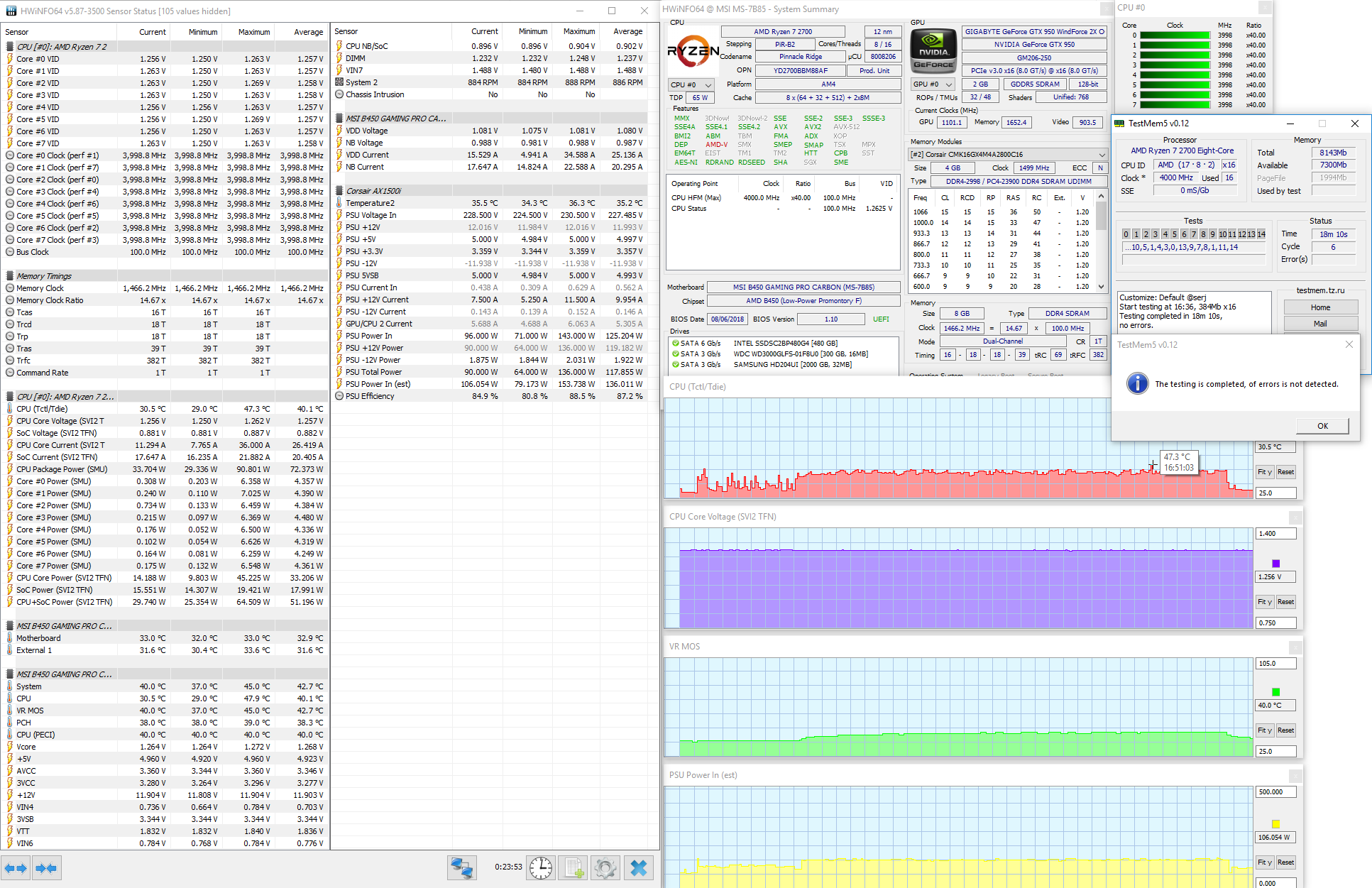

1usmus писал(а):
У тебя частота до 3200 и тайминги далеко не 14тые, потому и такой вольтаж, это нормально.
Плюс бывают такие супер удачные экземпляры.
Ты не слышишь меня. Ты говоришь с позиции оверклокера, и я понимаю и разделяю твой подход.
Но, если рассматривать память с позиции обывателя или, как вариант, ну просто не повезло человеку с разгоном вообще, то я рекомендую проверить, нужны ли такой памяти на 2800-3000 МГц прописанные в XMP 1.35 В?
В моём случае в целом удалось снизить напряжение до 1,24 В, а SOC и вовсе до минимально возможных на этой плате 0,900 В.
MSI B450 Gaming Pro Carbon AC – AMD Ryzen 7 2700 4.0GHz 1.25V LLC3 SOC0.900V Mem2933MHz-1.240V – Noctua NH-D15 (2x1530 RPM) – 26.3t.png
MSI B450 Gaming Pro Carbon AC – AMD Ryzen 7 2700 4.0GHz 1.25V LLC3 SOC0.900V Mem2933MHz-1.240V – Noctua NH-D15 (2x1530 RPM) – 26.3t.png [ 334.04 КБ | Просмотров: 1670 ]
Это же меньше нагрев, лучше себя процессор будет чувствовать и VRM-цепи, меньше энергопотребление. В конце-концов, в теории, такая память должна проработать дольше.
Чем не польза?
