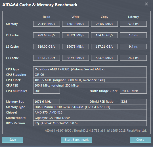

Регистрация: 12.02.2012
Откуда: Ростов-на-дону
ffa1978 писал(а):
а на ds3p думаю дело еще хуже обстоит -тут хот с удвоителем фаза на кп а там вообще одиночная
+0.5(два шага) пришлось выкручивать напругу чтобы добиться стабильности для NB 2400. В профиле максимальный стабильный конфиг на этой плате..
И к стати говоря +0.5 по процу тоже...
4(2400)(2133-11-11-11-27.CR1).png [ 91.86 КБ | Просмотров: 625 ]
2Linx(4.0Ghz-2400-2133-11-11-11-27-CR1).png [ 29.67 КБ | Просмотров: 625 ]
