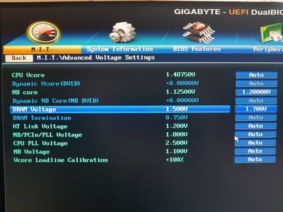

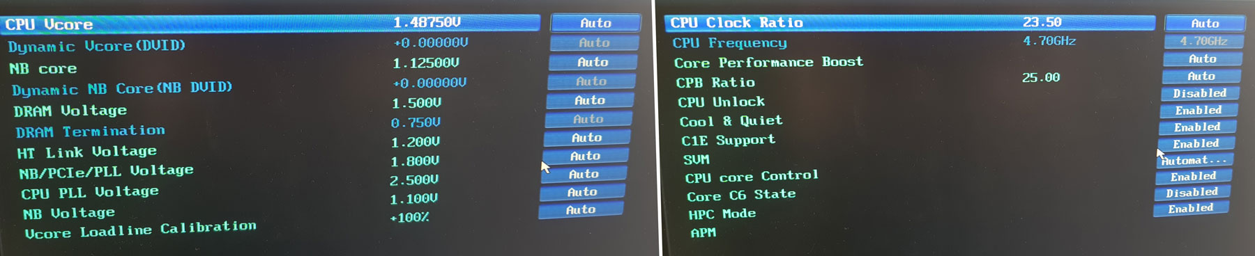

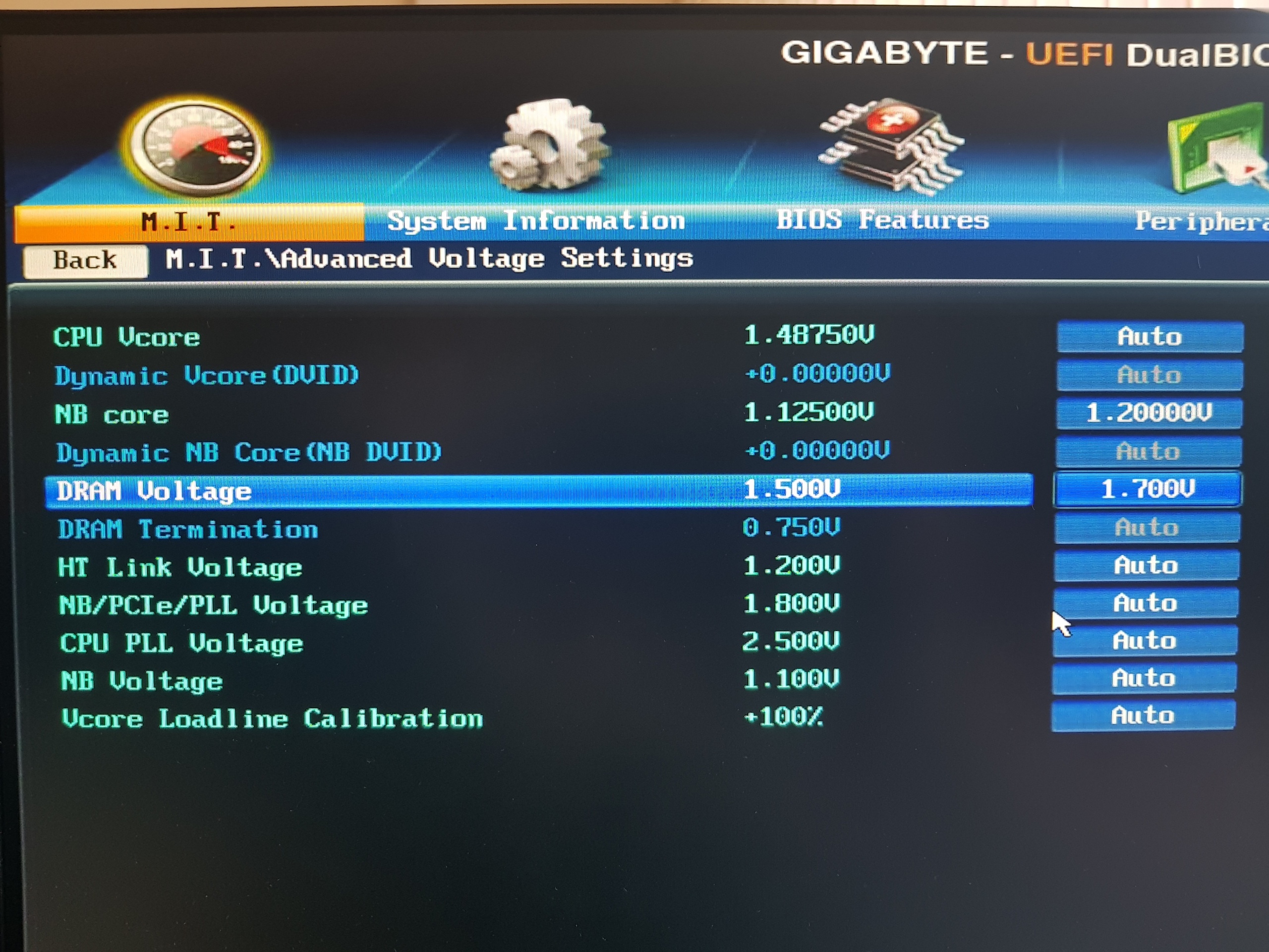

добавляю текущие настройки биоса
подскажите пожалуйста какие напряжения поднять для теста стабильности
DRAM Voltage на 1.7v (учитывая объем) и NBcore на 1.2v: http://uploads.ru/Q3YNj.jpg . это навскидку, а так, в FAQe есть ответы на вопросы, касаемые вольтажей и частот...

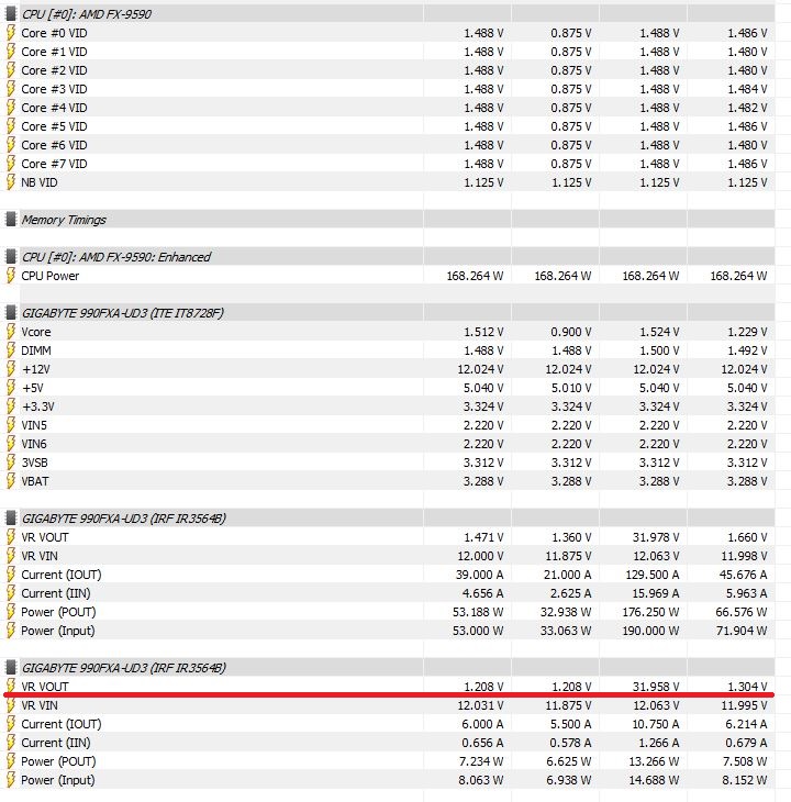

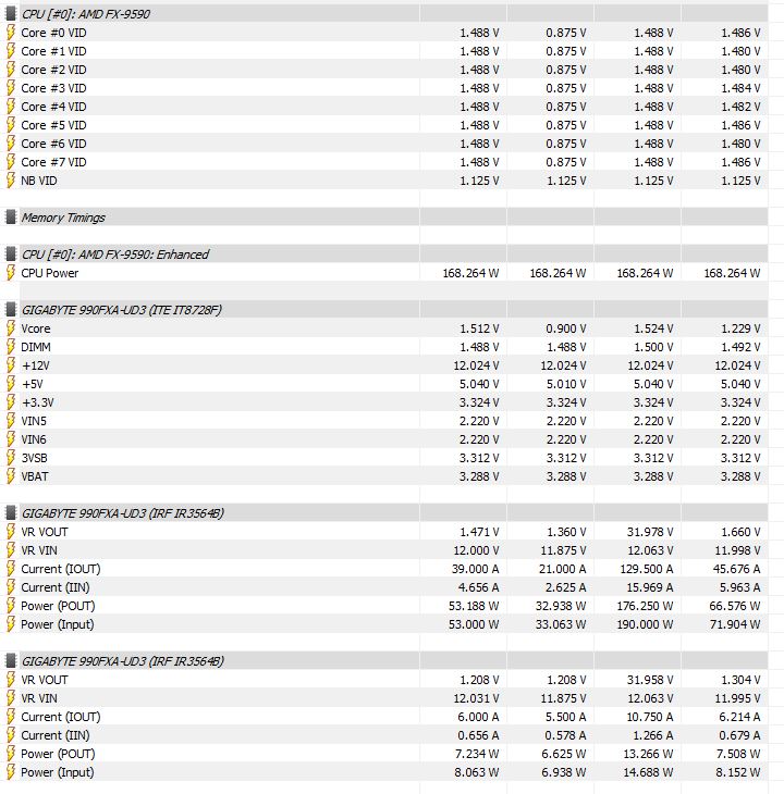

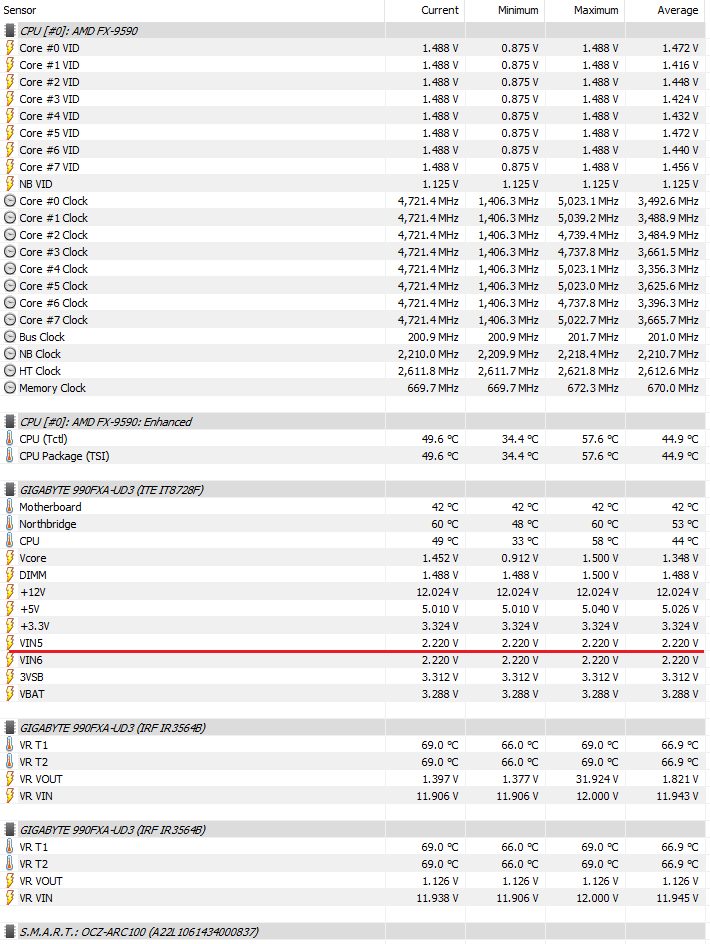

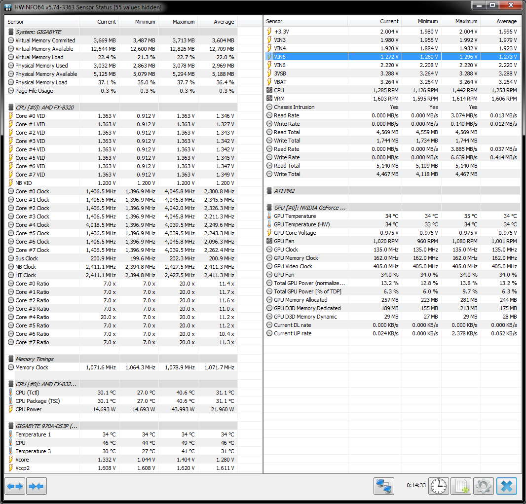

baxok твой VIN5 смущает 2.2v.
1.PNG [ 84.74 КБ | Просмотров: 981 ]
На ga970-ds3p это напруга CPUNB, напряжение которого не рекомендуется ставить выше 1.3v
vin5-ds3p.png [ 139.84 КБ | Просмотров: 981 ]

Регистрация: 11.06.2018
michernov, я поставил как вы сказали два напряжения. но в винде ни HWiNFO64, ни AIDA, ни OCCT не видят их (DRAM например). Почему могут настройки не примениться ?
KaTaKa, на тех моих скринах абсолютно дефолтные настройки. CPUNB я первый раз только что изменил. может на 990FXA у меня по другому?

baxok
может и по другому, вот только где текущее напряжение CPUNB? если не VIN5 значит это

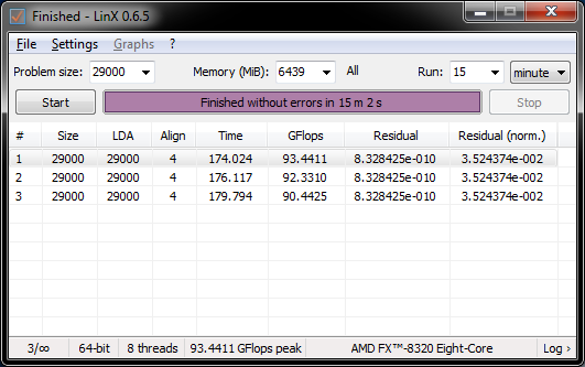

Добавлено спустя 7 минут 8 секунд:
а моя гига снова читерит :lol:
93gflopsLinx(4.0Ghz-2400-2133-11-11-11-27-CR1).png [ 29.41 КБ | Просмотров: 951 ]
AMD5x86@133Mhz;P2@350Mhz;P3@450Mhz;Duron@1300+;Athlon@2000+;Athlon@3000+;PhenomX3_720@2.8Ghz;FX8320@4Ghz;Ryzen3600x@4.2Ghz;Ryzen5700x@4.7Ghz;
michernov писал(а):
надеюсь,при выходе из биос сохраняете настройки.
определенно сохранил! не применяет :(
Litoy.88 , вопрос: у меня для каждой опции напряжения есть три варианта: авто, нормал и число вручную. чтобы выставить "все напруги по номиналу", это нужно перевести в нормал или задать вручную какие-то паспортные данные ?

baxok Задай в ручнубю,то что указано левееRuslan56 при чем тут 1.2 на nb,у него врм греется из-за 1.5в по ядрам,там эти 1.2в nb практически не заметны
