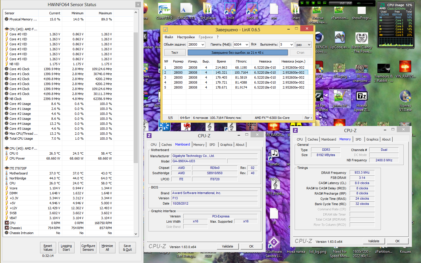

До скольки щас в среднем гонятся новые FX-8300 на топовом воздухе\сжо такого же уровня?
На сколько лучше их гонятся FX-8350 новые и старые?
По вольтажу за 4 ГГц на одинаковых частотах большая разница?
Под разгоном понимается полная стабильность, а не ради 1 теста.
ПС: вот вам глюк линпака, наслаждайтесь:
2013-10-31_185553.png [ 864.69 КБ | Просмотров: 951 ]
классный FX-6300! (при правильном подходе стабильно возьмет больше моего бывшего): http://uploads.ru/1H5OQ.jpg (в потенциале 33 флопса на модуль - пока лучшее, что выдел у фиксов)
