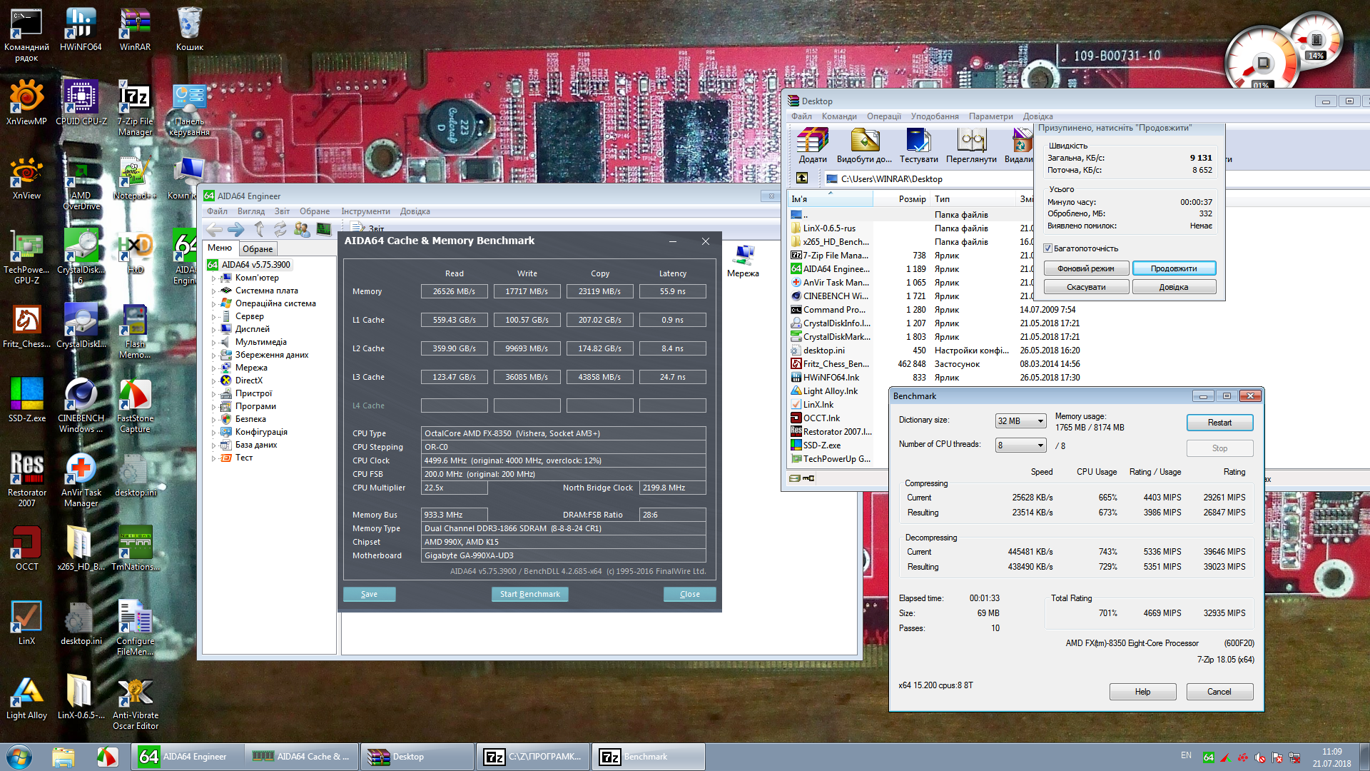

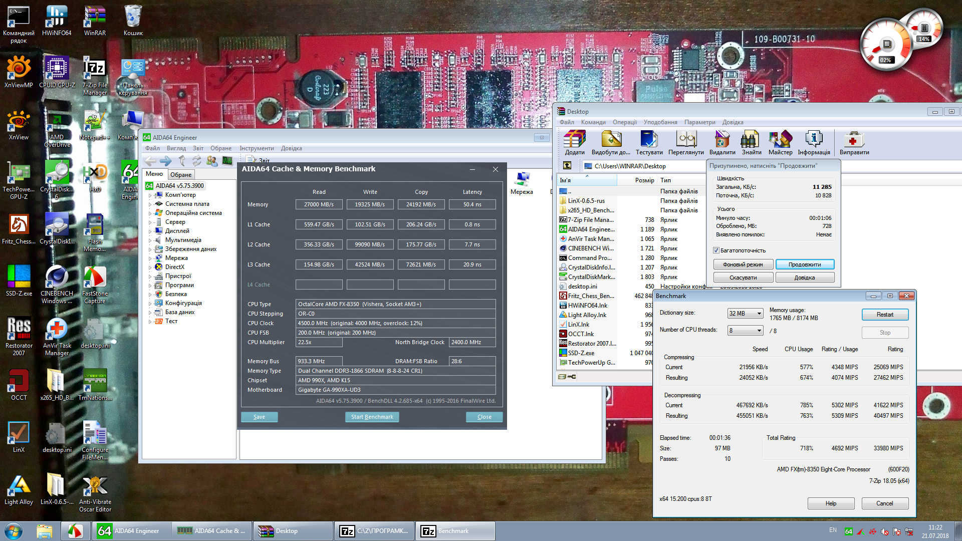

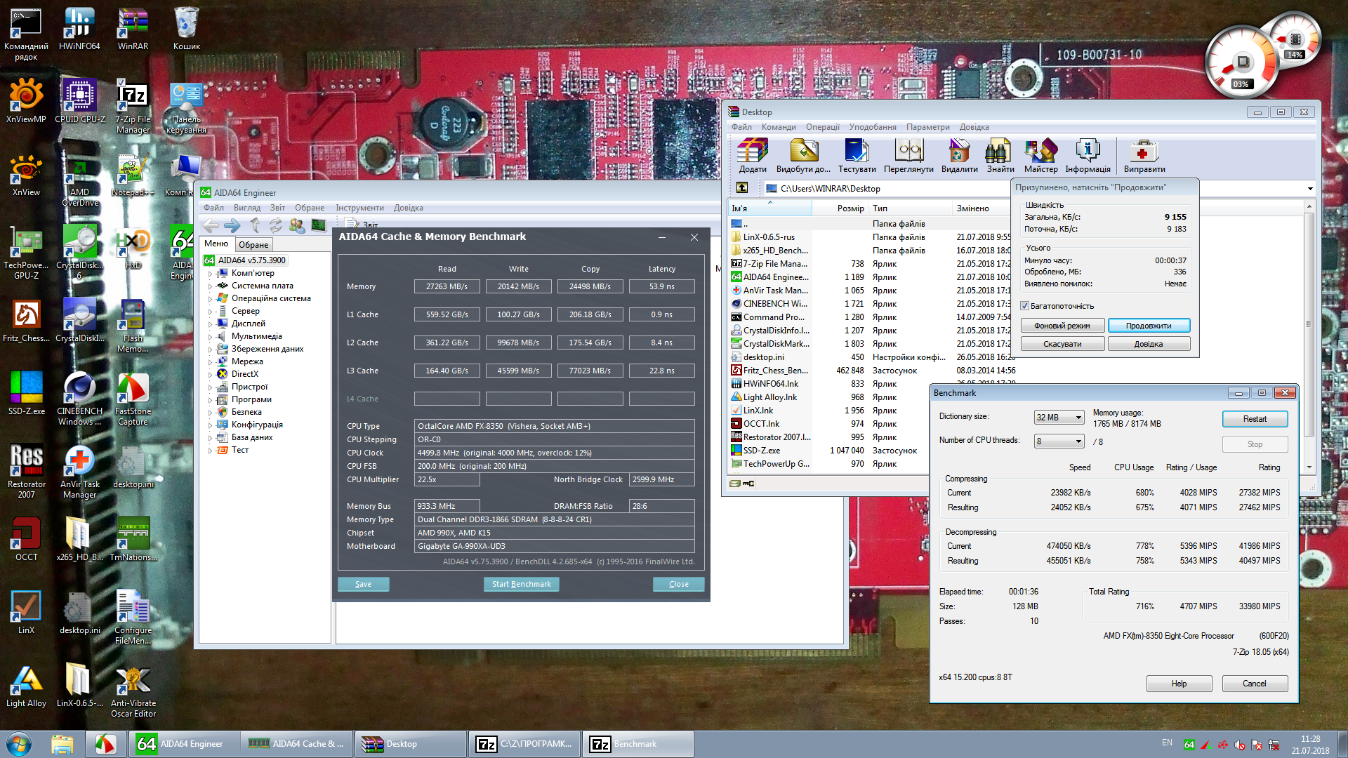

michernov писал(а):
понятно. тест аидовский кеш-память добавить (если можно)
Вот, для сравнения:
разгона токо множытелем
2018-07-21_112836.png [ 2.22 МБ | Просмотров: 715 ]
2018-07-21_112206.png [ 2.26 МБ | Просмотров: 715 ]
2018-07-21_110916.png [ 2.15 МБ | Просмотров: 715 ]
Видимо на WinRAR так латентность каш положытельно влияет.
Ну для каш латентность будет предпочтительнее скорости даже, это вам не оперативка.
А на Л1 и Л2 100% выгода, так как латентность понизилась, а скорость таже.
Моё изобретение: гнать фикусам кашу по задержкам. :old_dance:
