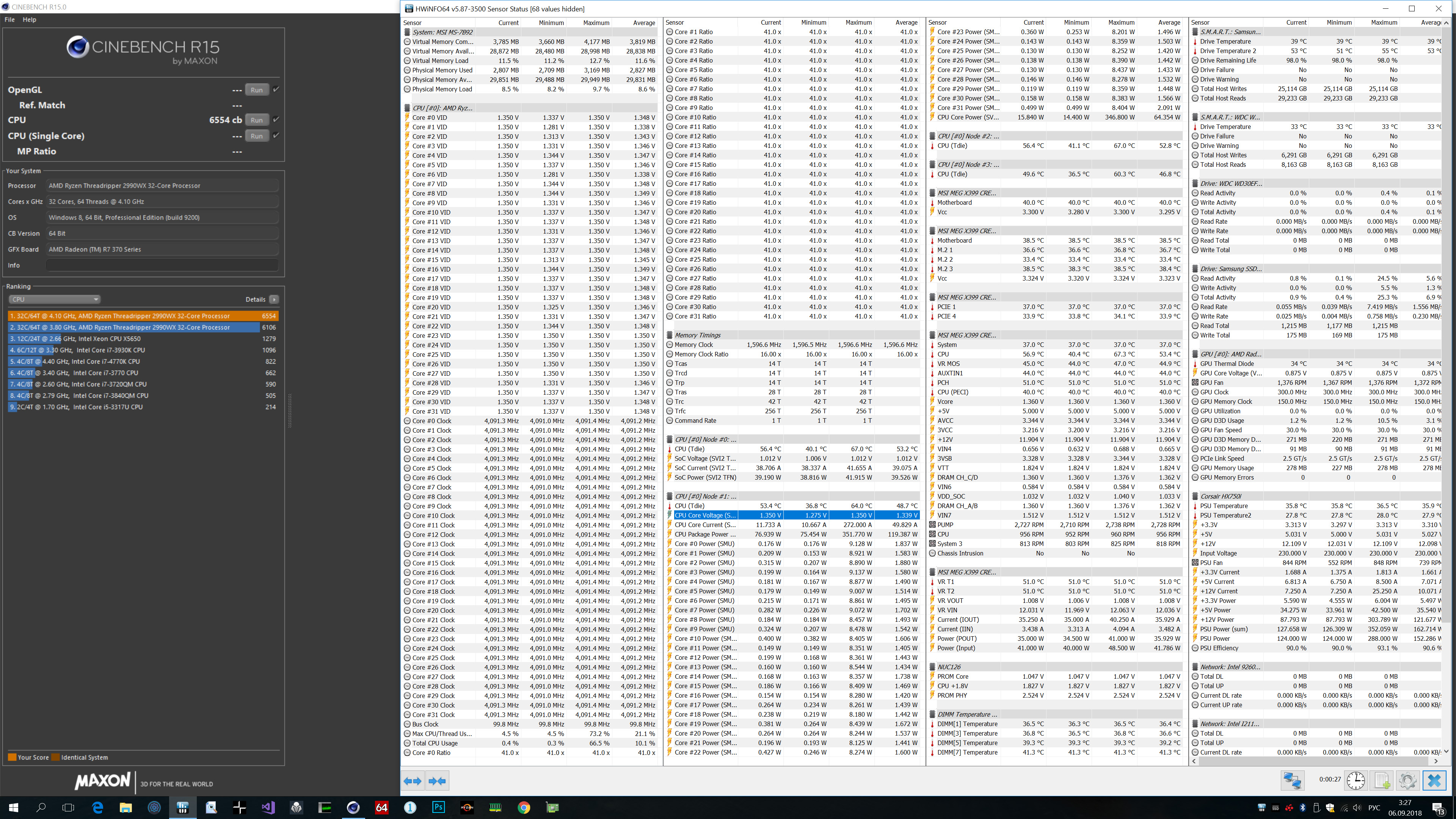

2990WX @4.1 без экстрим охлада 6554 попугаев CB15
Конечно мне сложно до сих пор поверить что там 4 проца 2700Х
Кристаллы действительно отборные , 351W на это все хозяйство, при том что обычный мой 2700Х на 4.1 уже 170 имеет
Но речь не об этом сейчас,в обзоре Guru3d только 6099 на 4,1 https://www.guru3d.com/articles_pages/m ... ew,20.html
Нужно ввести контроль на предоставление образцов для многих ресурсов, слишком дорогие подарки для некомпетентных людей. А потом начинают боты кидаться "пруфами" :-)
настройки разные от того и разница такая

Remarc
Он и с читом получить это не может, но я с ним начал беседу , выясним :)
Twitter -> @1usmus
Регистрация: 30.04.2013
1usmus он для обзора скрин редактировал чтоли? :D

Регистрация: 17.05.2018
Там у него память на 3200 работала, может кстати из за этого 6100 только, ну или тротлинг 4100 MHz / 1.40v
