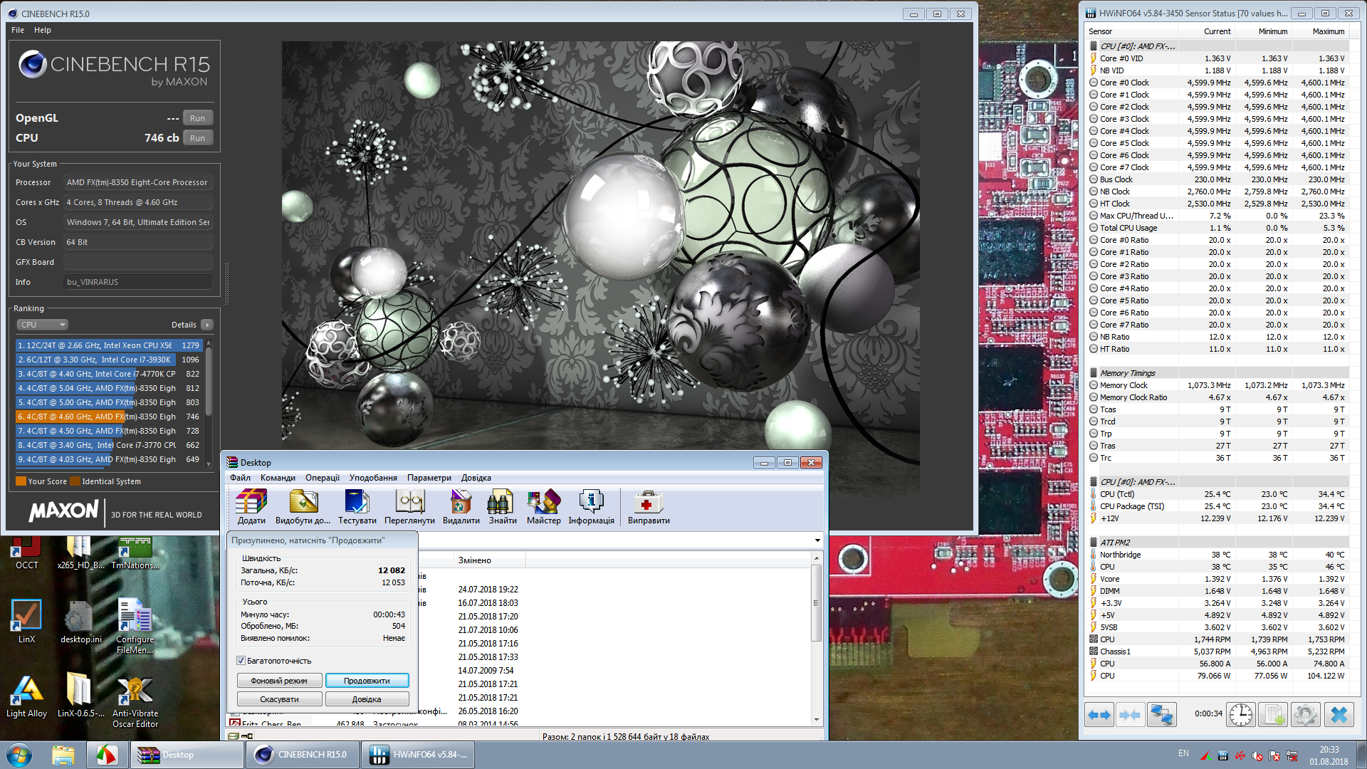

Litoy.88 У меня 741 на вин10(пару раз видел 747), при этом в линХ 96-97 ггф
Ryzen5 3600 @4200fix//СВО Arctic Liquid Freezer 240//Gigabyte B450 AORUS PRO//ddr4 3733 16Gb//aurus 1660ti//Корпус Zet Rare M1
Регистрация: 12.04.2012
Откуда: UA, Чорнобиль.
Фото: 37
Ruslan56 писал(а):
Опусти до 4600Мгц и скидывай результат.
Ой, я случайно. :old_biggrin:
2018-08-01_203347.png [ 1.94 МБ | Просмотров: 1694 ]
1я блокировка по нац. признаку это ксенофобия. 2я блокировка сразу после 1й по той же причине это уже расизм. 3я такая же будет фашызмом.
Растёте...
Регистрация: 07.06.2017
Откуда: Оренбург
Фото: 203
VINRARUS тоесть у тебя винрар, что при 5000мгц, что при 4600мгц, результат практически одинаков? И напряжение на цп не маловато ли у тебя.

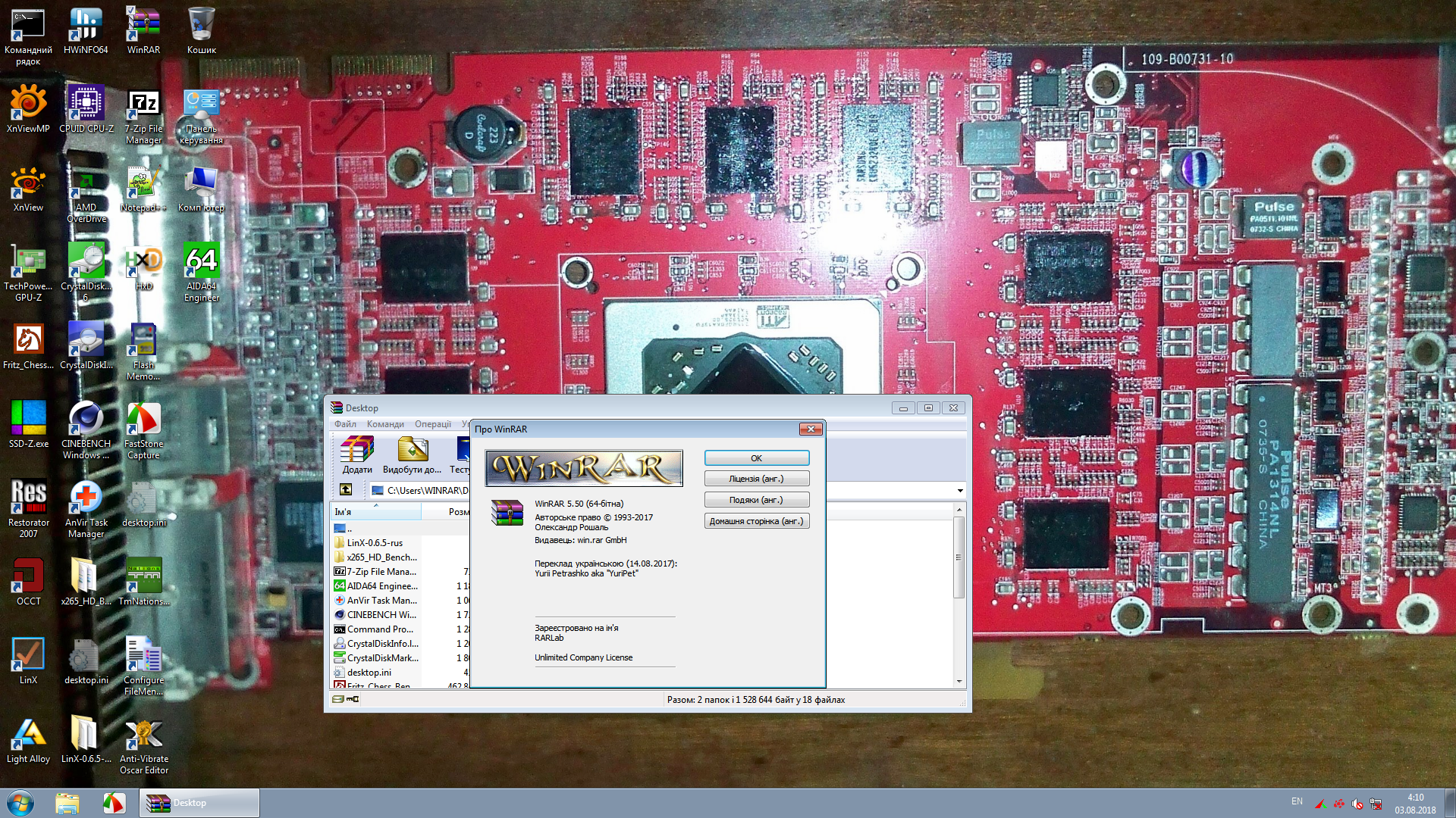

VINRARUS а ну ка версию винрара скажи,вижу что не последний
Ryzen 7 5700X[4.5hHz]|IH-THOR|MSI B450A-PRO MAX|Crucial Ballistix 3800|RX6900XT XFX MERC319|TT Toughpower XT 775W|ASUS TA-U1
Откуда: Оренбург
Фото: 203
Litoy.88 Да у него нб видел какой)
Регистрация: 18.04.2010
Откуда: Красноярск
Мне кажется он подобрал версию винрара баговую,где результаты выше =)не вижу объяснения,сам советовал ласт версию,но на ней не сидит =)
2018-08-03_041041.png [ 4.32 МБ | Просмотров: 1519 ]
