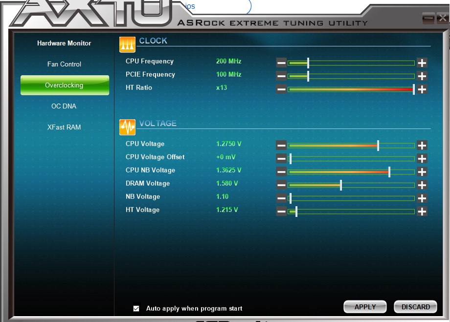

Привет всем фикусоводам, не слишком ли много я выставил напруги на 8320е 4000 и cpu-nb 2600 на материнке ASRock 970M Pro3? Два месяца в таком разгоне, температура выше 55 не поднималась, китайская амд онли выше 1866 не гонится, все лето проходил ведьмака 3 и фаркрай 5.
рисунок.jpg [ 138.09 КБ | Просмотров: 923 ]
Последний раз редактировалось aleks20151899 17.08.2018 6:08, всего редактировалось 1 раз.
Регистрация: 30.04.2013
там всего-лишь 1.27v

aleks20151899 нормально,при условии,что мать сама не задирает напругу. Посмотри напруги в нагрузке через HWInfo
