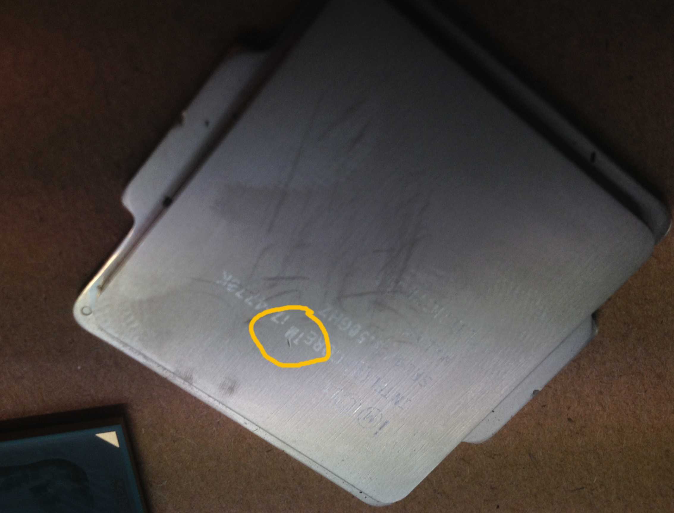

Набрался храбрости и скинул крышку с 4770К сдвигом в тисках. Под крышкой обнаружилось на удивление мало термопасты и дикое количество герметика.
Правда по криворукости видимо чем то цепанул по крышке и оставил небольшую царапину. Стоит ли заморачиваться и шлифовать крышку, или это не настолько критично?

заморачиваься сильно не стоит но
надо преверить нет ли выступающих частей у коцки, если есть аккуратненько убрать
если ничего не выступает то и заморачиватсья не стоит
1 ямка безвредна, а вот кочка увеличит слой термопасты
Регистрация: 17.07.2013
Спасибо, а то я уже расстроился слегка. :-)
Выступов нет, поверхность вокруг ровная.
