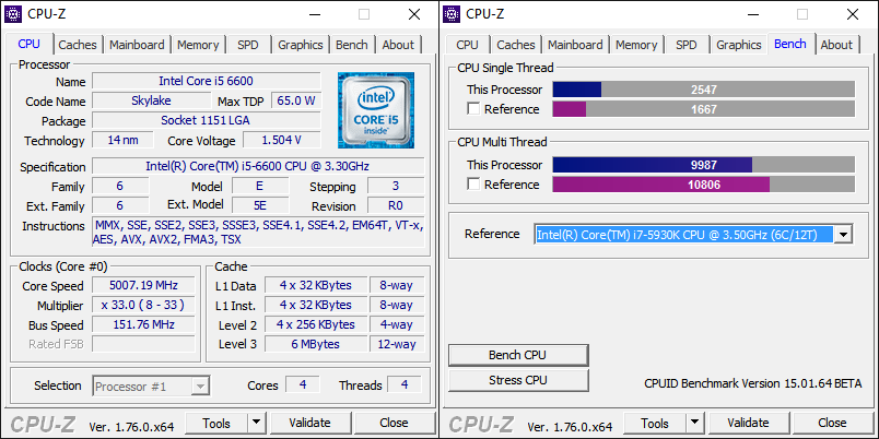

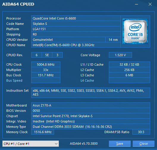

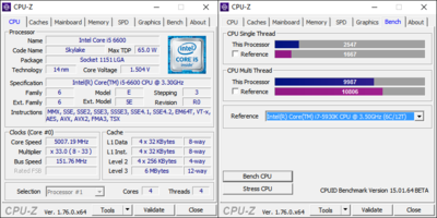

Вчера вечером и ночью было холодно, решил затащить системник на балкон и погонять его прямо там на 5000/1.504 (даже чуть больше - шина 151.75; LLC те же 5, в биосе ставил 1.52 В, они же были в простое), память 3035. Температуры на самом тяжёлом втором проходе x264 крутились около 70, зафиксированный максимум - 77, в простое - около 25. :ok: Наверно, если достану-таки CL Liquid Pro под крышку (пока что там MX-4), то даже в жару смогу сидеть на 5 ГГц :D. Два раза прошёл x264 и один раз x265 в придачу. Ничего не крашнулось, старый БП выдержал и просел "всего" до 11.4-11.5, вот отчёты:
x264
Results for x264.exe r2200
x264 Benchmark: 64-bit
Pass 1
encoded 11812 frames, 86.37 fps, 7752.48 kb/s
encoded 11812 frames, 86.35 fps, 7752.50 kb/s
encoded 11812 frames, 86.29 fps, 7752.42 kb/s
encoded 11812 frames, 86.27 fps, 7752.57 kb/s
Pass 2
encoded 11812 frames, 20.53 fps, 8002.64 kb/s
encoded 11812 frames, 20.51 fps, 8002.59 kb/s
encoded 11812 frames, 20.53 fps, 8002.58 kb/s
encoded 11812 frames, 20.56 fps, 8002.63 kb/s
System Details
Name Intel Core i5 6600
product System Product Name
Name Samsung SSD 850 PRO 256GB
Codename Skylake
Specification Intel(R) Core(TM) i5-6600 CPU @ 3.30GHz
Specification DDR4-2134
Core Stepping R0
Technology 14 nm
Stock frequency 3300 MHz
Core Speed 5005.6 MHz
Northbridge Intel Skylake rev. 07
Southbridge Intel Skylake PCH rev. 31
CAS# latency (CL) 16.0
RAS# to CAS# delay (tRCD) 16
RAS# Precharge (tRP) 16
Cycle Time (tRAS) 36
Command Rate (CR) 2T
Memory Frequency 1516.9 MHz (1:15)
Memory Type DDR4
Memory Size 16 GBytes
Channels Dual
Windows Version Microsoft Windows 10 (10.0) Professional 64-bit (Build 10586)
Number of processors 1
Number of threads 4
Number of threads 4 (max 16)
L2 cache 4 x 256 KBytes, 4-way set associative, 64-byte line size
Instructions sets MMX, SSE, SSE2, SSE3, SSSE3, SSE4.1, SSE4.2, EM64T, VT-x, AES, AVX, AVX2, FMA3, TSX

x265
Results for x265.exe build 1.4+5
x265 Benchmark: 64-bit
CRF-20 preset-"fast"
encoded 1128 frames in 74.09s (15.23 fps), 2266.68 kb/s
encoded 1128 frames in 73.93s (15.26 fps), 2266.68 kb/s
encoded 1128 frames in 74.07s (15.23 fps), 2266.68 kb/s
encoded 1128 frames in 74.02s (15.24 fps), 2266.68 kb/s
System Details
Codename Skylake
Core Stepping R0
Technology 14 nm
Core Speed 5008.8 MHz
Memory Frequency 1517.9 MHz (1:15)
Memory Type DDR4
Memory Size 16308 MBytes
Channels Dual
Number of threads 4
Package (platform ID) Socket 1151 LGA (0x1)
Power 0 n.a. (Package)
Temperature 0 34°C (93°F) [0x22] (SYSTIN)
Temperature 1 37°C (97°F) [0x49] (CPUTIN)
Temperature 3 34°C (93°F) [0x22] (TMPIN3)
Temperature 0 28°C (82°F) [0xBC2] (TZ00)
Temperature 1 30°C (85°F) [0xBD6] (TZ01)
Ну, и скрины:
CPU-Z, 5 GHz.png [ 53.61 КБ | Просмотров: 1344 ]
cpuid, 5ghz.png [ 85.52 КБ | Просмотров: 1344 ]
cachemem, 5ghz.png [ 103.71 КБ | Просмотров: 1344 ]
