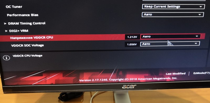

гуру разгона, подскажите: в настройках матери выставлены CPU Power Duty Control, Power Phase control и SOC Power Phase control на экстрим (стоило вообще это делать?), память пока на стоковой частоте.
С множителем х40.5 Linx на 10 прогонов проходит ок, на х41 один раз прошел, второй раз комп завис намертво в районе 9 прохода, на 42 виснет наглухо уже при при запуске Cinebench, на 43 не грузится винда. Температура выше 72 не поднималась ни разу.
Я так понимаю, что надо дальше увеличивать напряжение. Просто ставить вручную, увеличивая понемногу, не превышая 1.45? LLC стоит менять?

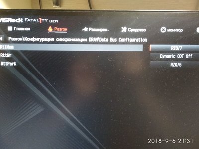

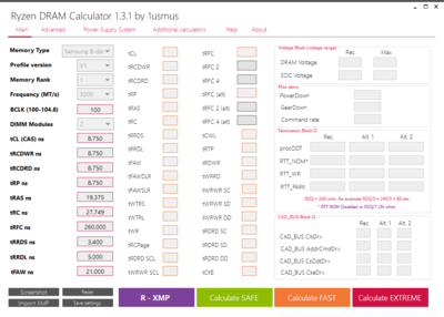

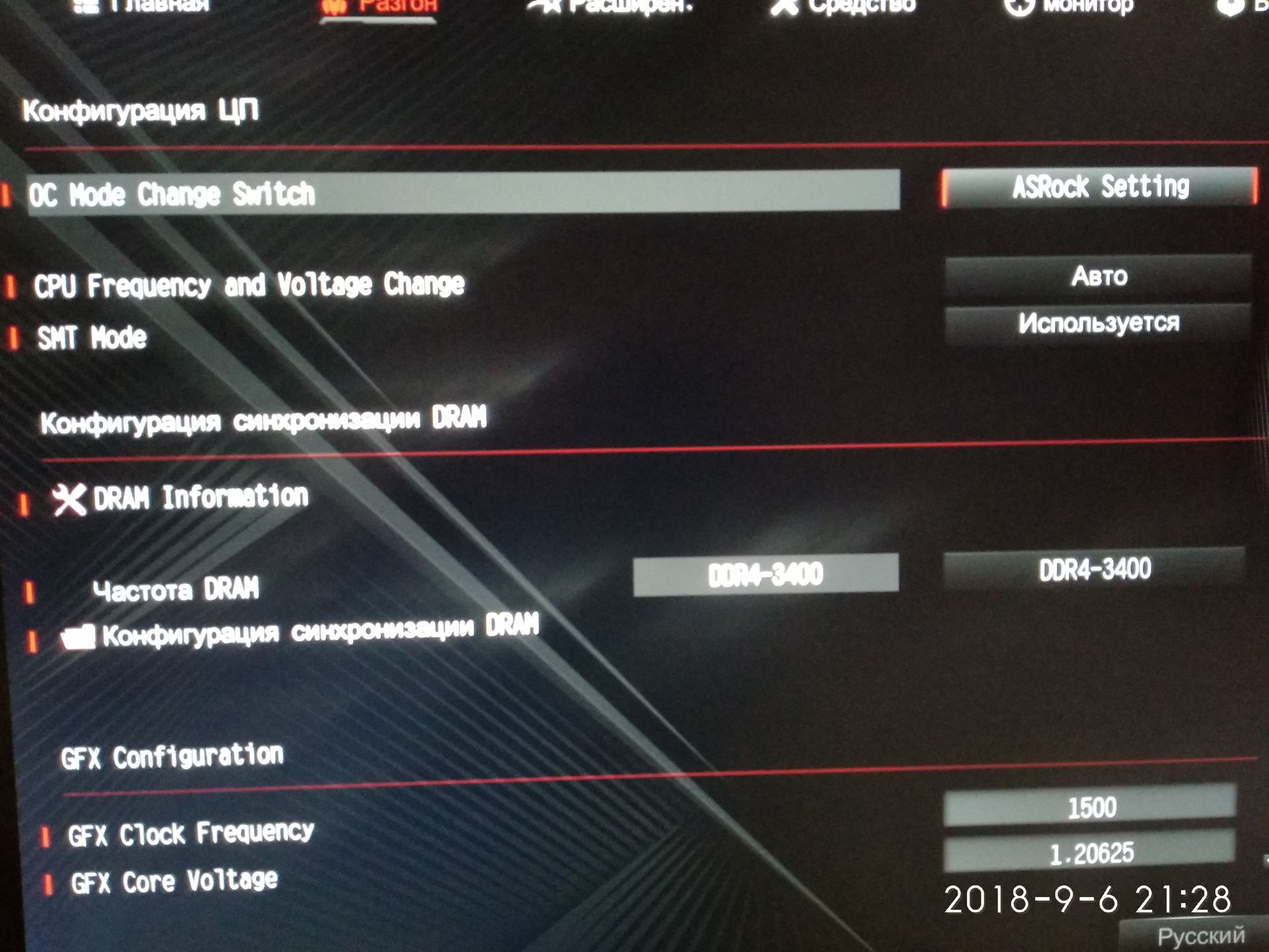

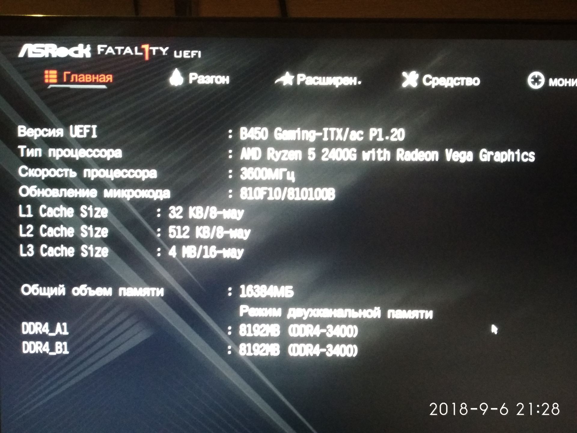

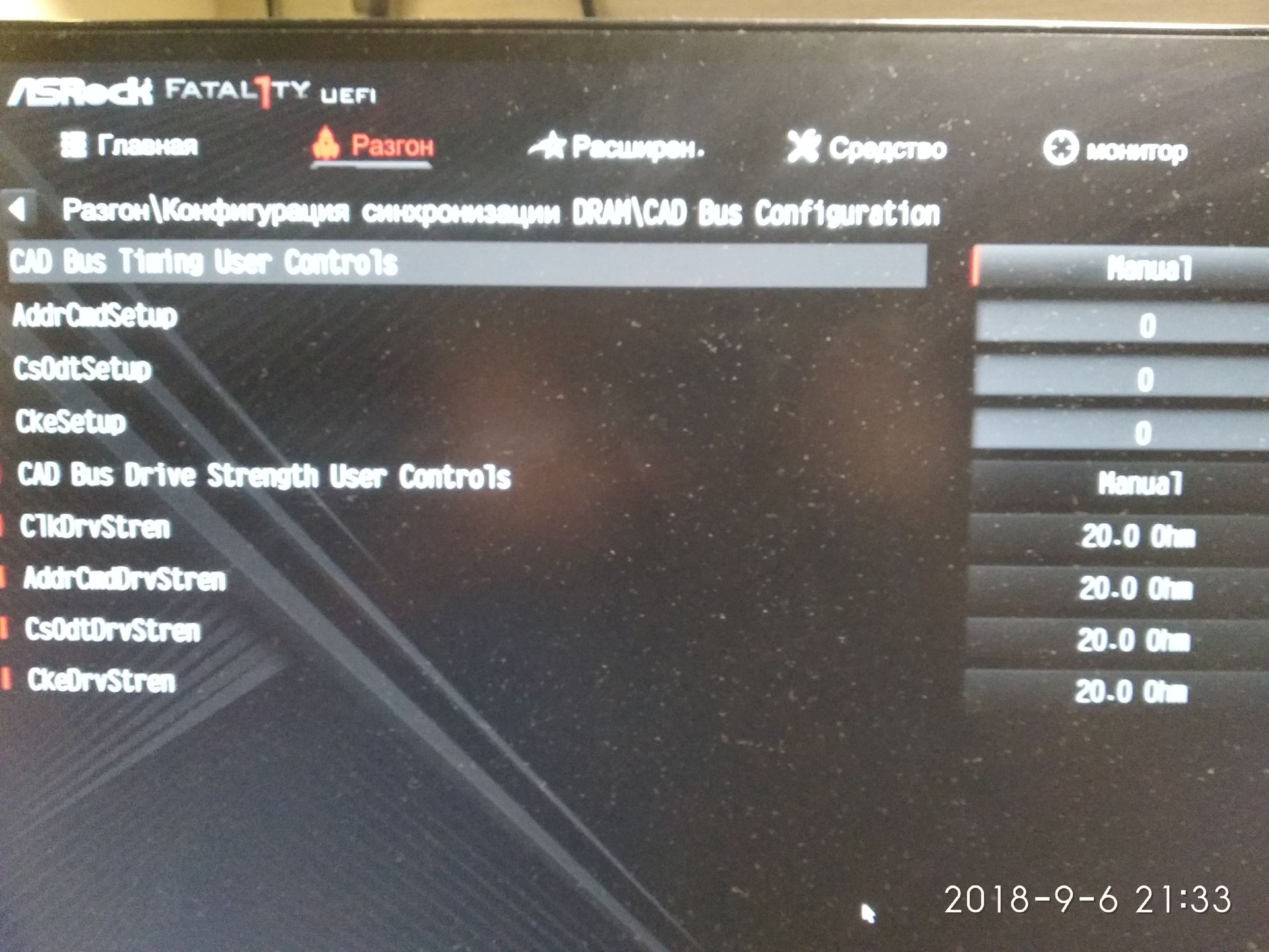

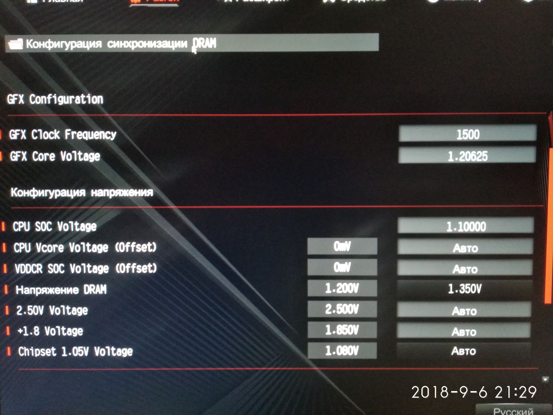

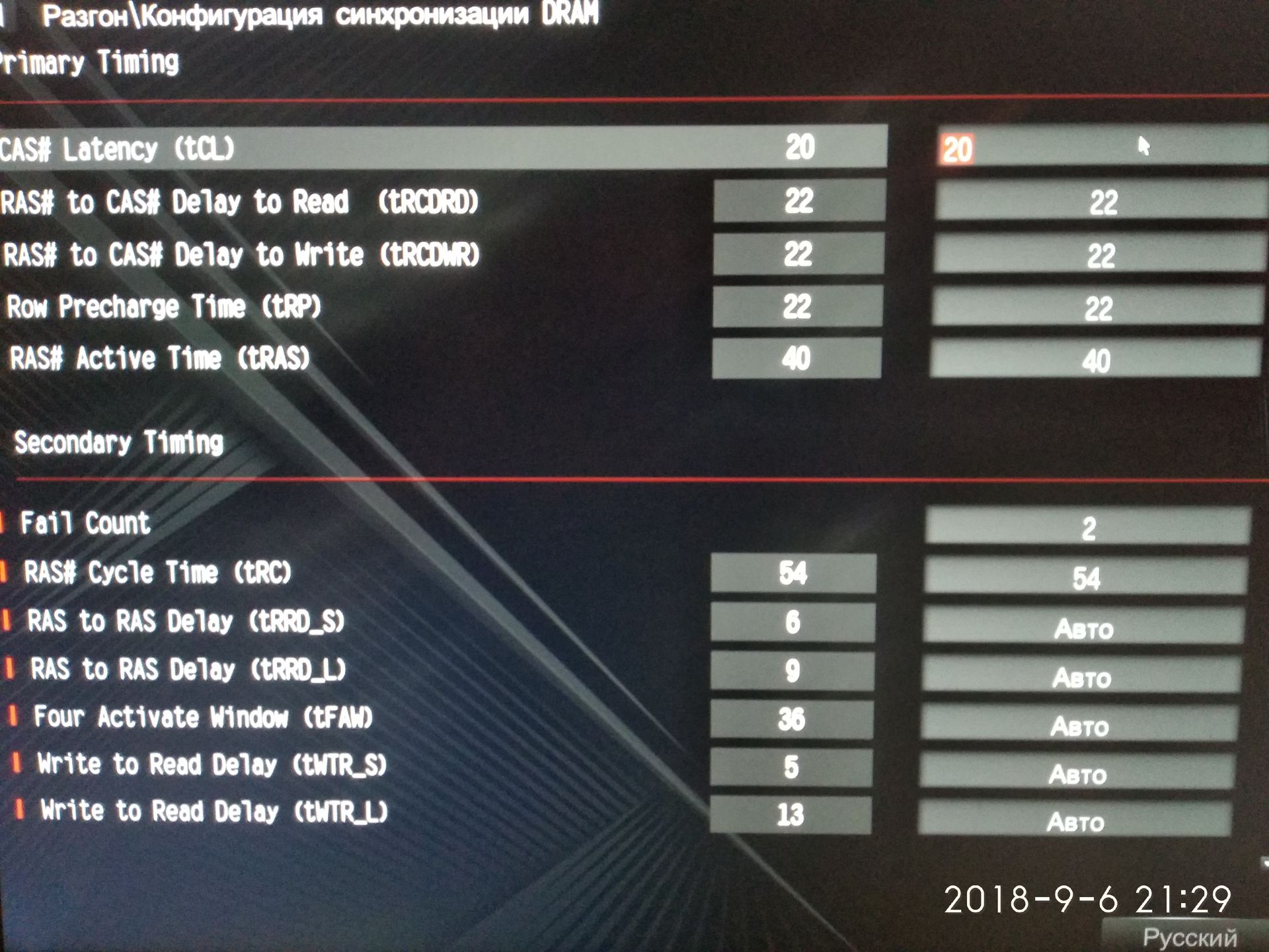

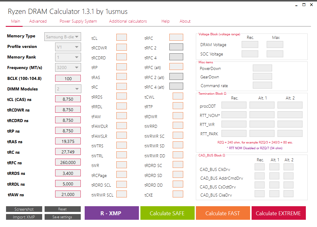

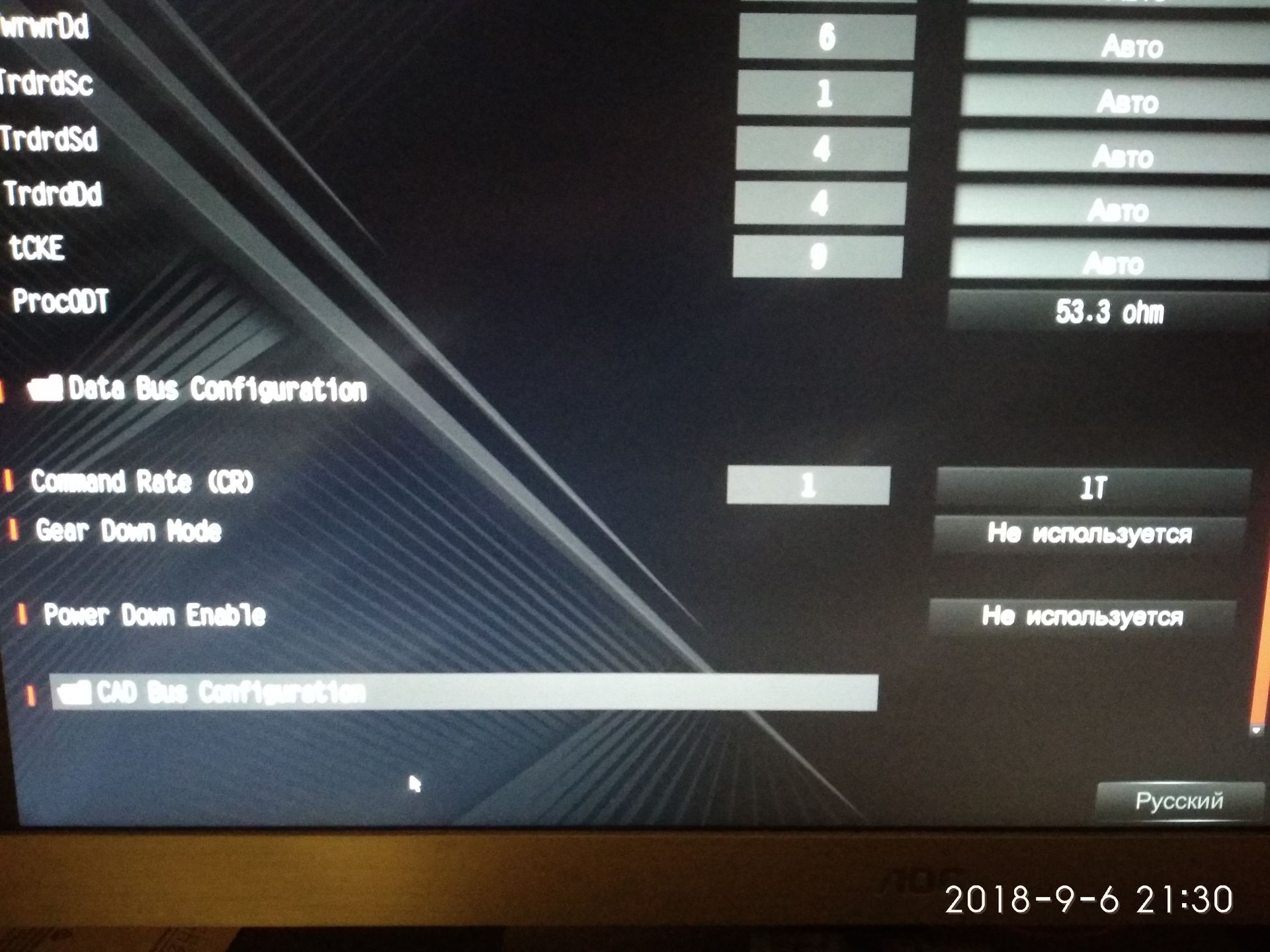

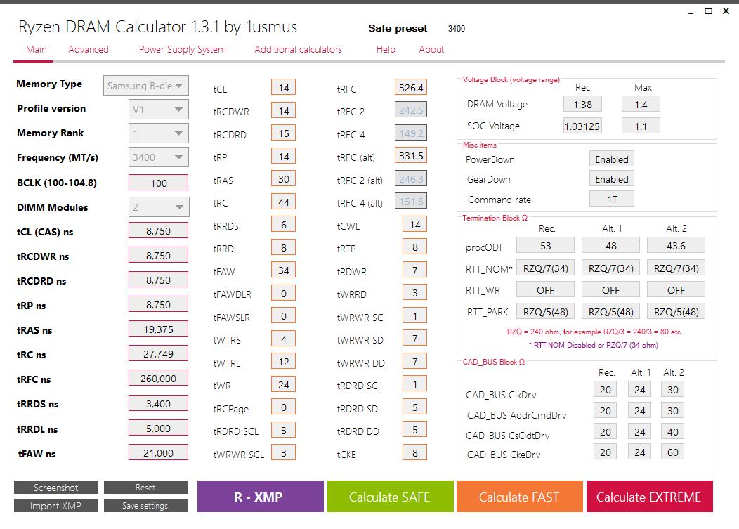

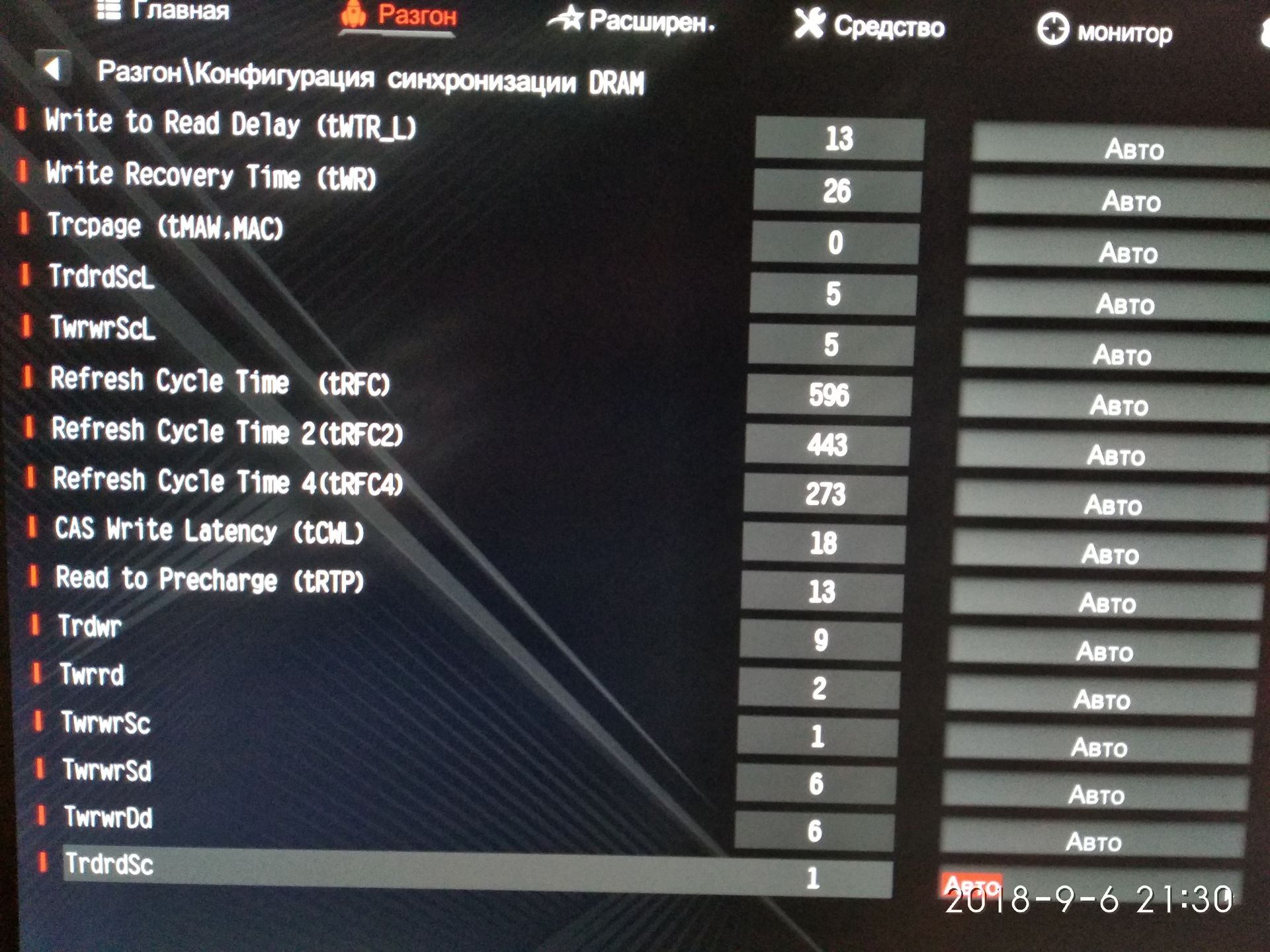

Всем привет! Пишу сюда, если неправ, прошу модераторов перенаправить сообщение в профильную тему.Имеется система 2400G райзен, мать Fatal1ty B450 Gaming-ITX/ac, 2х8 гигов правильной памяти от самсунг 2400, B-die, одноранковая.В попытках разгона памяти (проц не трогал, только видео недавно приподнял до 1500, память настраивал воообще без разгона ни проц ни встройку не трогал) пришел к унылым значениям таймингов 20-22-22-22-40-54 на частоте 3400 при напруге 1,35.При таймингах 18-18-18-18-36-52-- частота 3200.Что радикально отличается от калькулятора Usmusa, который мне оптимистично рисует 14-14-15-14-30-44 на 3400 в safe.Никаким образом близко к этим цифрам в режиме safe я не смог подобраться вообще (ни при каком напряжении (до 1,45).Нормально при этом закрепились значения по калькулятору data bus configuration и Cad Bus configuration, но в cad bus есть еще три непонятных строчки настройки , неотраженной в калькуляторе (оставил на авто), так же закрепилисть Procodt на 53,3 и CR на 1Т Отсюда вопросы: что где можно поправить (поддать куда напруги или может наоборот снизить (есть еще строчки какие то в меню с оффсетом и т.п.), что поможет понизить тайминги. Как можно подвигать вторичные тайминги(от калькулятора опять же не подходят), попытка сдвига первых вторичных вместо АВТО до стабильных 8-10-40, снижает результаты в тестах аиды.И отклик в 73,8 тоже какой то унылый.Прикладываю фото.
1.jpg [ 310.67 КБ | Просмотров: 1760 ]
2.jpg [ 311.6 КБ | Просмотров: 1760 ]
3.jpg [ 313.91 КБ | Просмотров: 1760 ]
4.jpg [ 355.75 КБ | Просмотров: 1760 ]
5.jpg [ 361.69 КБ | Просмотров: 1760 ]

6.jpg [ 298.26 КБ | Просмотров: 1759 ]
7.jpg [ 297.54 КБ | Просмотров: 1759 ]
8.jpg [ 338.77 КБ | Просмотров: 1759 ]
9.png [ 54.7 КБ | Просмотров: 1759 ]
Потому что у Вас OEM планки, выбирайте в поле Memory Type: Samsung OEM. B-Die выбирается только на планках с отборными чипами.
1,45 слишком много для ZEN+. В среднем вроде 4.0-4.1 при адекватной напруге до 1.35, кажется. В отдельных случаях может быть больше или меньше, как повезет.
ну 1.45 я не планировал, разве что только для эксперимента. сейчас напряжение на авто стоит, и скачет в приличном коридоре. т.е. получается, если поставить 1.35 руками, то теоретически система станет стабильнее на тех же 4.1? и можно попробовать руками его снижать до стабильного минимума.

Неа, либо тянет 4.1 при 1.35 стабильно, либо нет. Самое простое - это вручную выставлять множитель и фиксированную напругу. Стабильный минимум да, желательно найти. Я потом делаю на несколько шагов выше, чтобы был запас по стабильности в случае повышения температуры в комнате или небольшой просадке напруги/увеличении пульсаций. И LLC надо ставить так, чтобы оно не завышало напругу под нагрузкой, но и не было просадок.

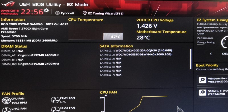

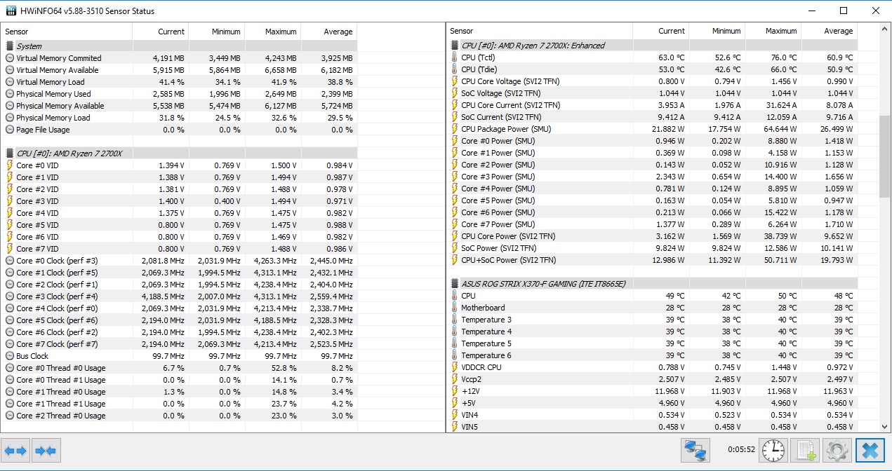

Здравствуйте. Подскажите пожалуйста. Ryzen 2700x. мать Asus rog strix x370-f gaming. Все в стоке, без разгона. автоматически выставлен VDDCR CPU 1.212v , но при этом в мониторинге в биосе скачет вольтаж примерно от 1.2 до 1.43. скачет с периодичность в секунд 5. Почему так, нормально ли это? так же прилагаю скрин HWmonitor :?:
2.jpg [ 355.53 КБ | Просмотров: 1546 ]
659e109b508feb59eb2e6dc155f4b7b0.jpeg [ 99.76 КБ | Просмотров: 1546 ]
1388447_1.1536179199.jpg [ 77.63 КБ | Просмотров: 1546 ]
