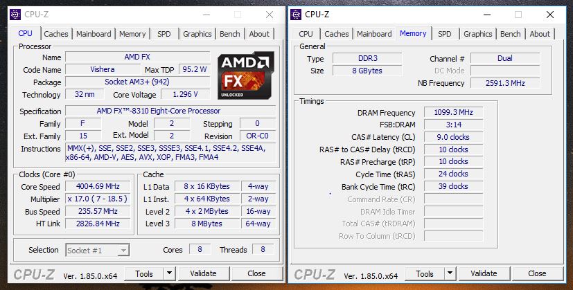

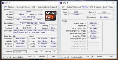

В общем по экспериментировал я, и пока добился такого лайт разгона. Система без особого напряга с первого раза стабильно заработала на: шина 225, северный мост 2475, память 1800 (225 Х 8), HT 2700, множитель ядер x18 (4050 мегагерца) Напряжение моста 1.25, ядер 1.35, память 1.55, LLC 100% (стандарт), схема таймингов была выставлена вручную в CL10 (10-10-10-28). Энергосберегающие режимы отключены, АПМ и турбокор, отключены HPC и SVM включены. В целом, все бы хорош если бы не двойной старт при включении, с которым я так понимаю придется смириться ибо как я понял проявляется он при отключении APM и Turbo Core. Ну и весьма повышенный нагрев. Так как под рукой не было подходящей вертушки для цепей питания и северного моста и я решил попробовать что называется так как есть. Тротлинга, аварийных отключений и прочего конечно не было, но выхлоп из системника был весьма горячим по сравнению с еле теплым выхлопом в стоковом состоянии.
Remarc писал(а):
если знать VID то приблизительное можно указать
Где его можно более точно посмотреть?? Если это имелось ввиду номинальное напряжение питания ядра то BIOS гигабайт показывал в настройках электропитания 1.18 с копейками если я не ошибаюсь конечно.
>GA-970A-UD3P
> FX8300
А что так кисло? Вот на дешёвой 4-фазке:
78lmt.JPG [ 97.31 КБ | Просмотров: 678 ]
Регистрация: 02.02.2015
Учитывая то, что я пока так и не придумал что приколхозить на цепи питания и что-бы это ещё нормально работало и смотрелось я пока побоялся штурмовать более высокие частоты. Хотя явно ощущается что можно попробовать взять больше.
