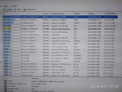

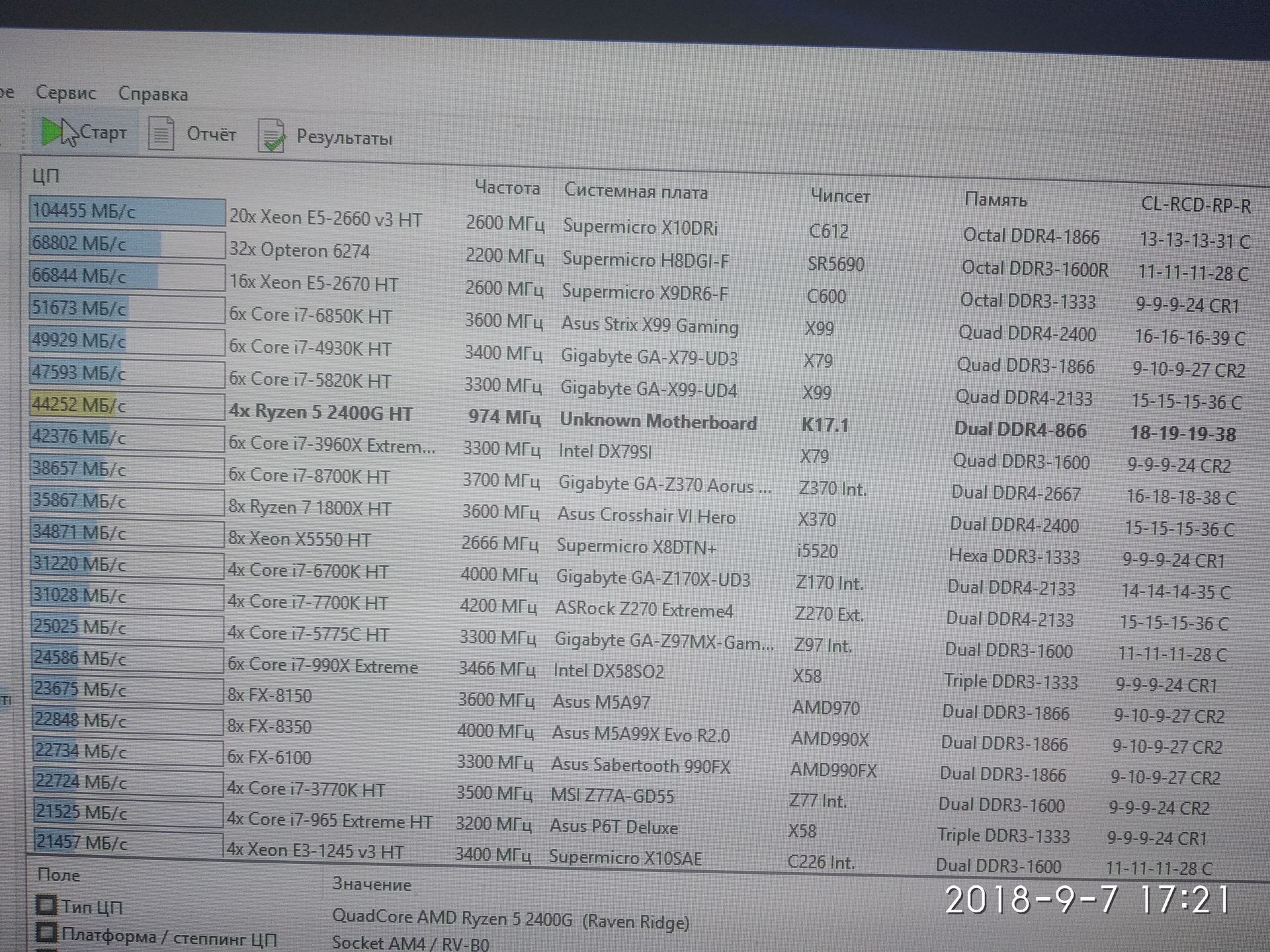

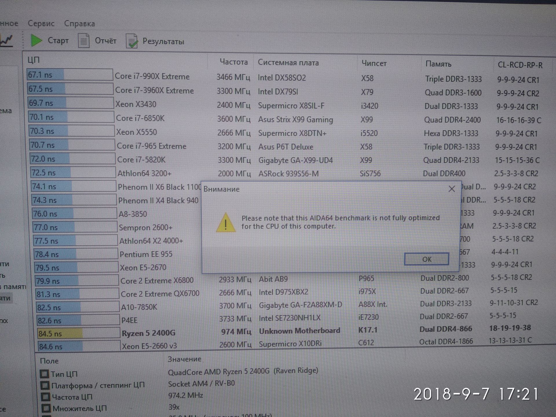

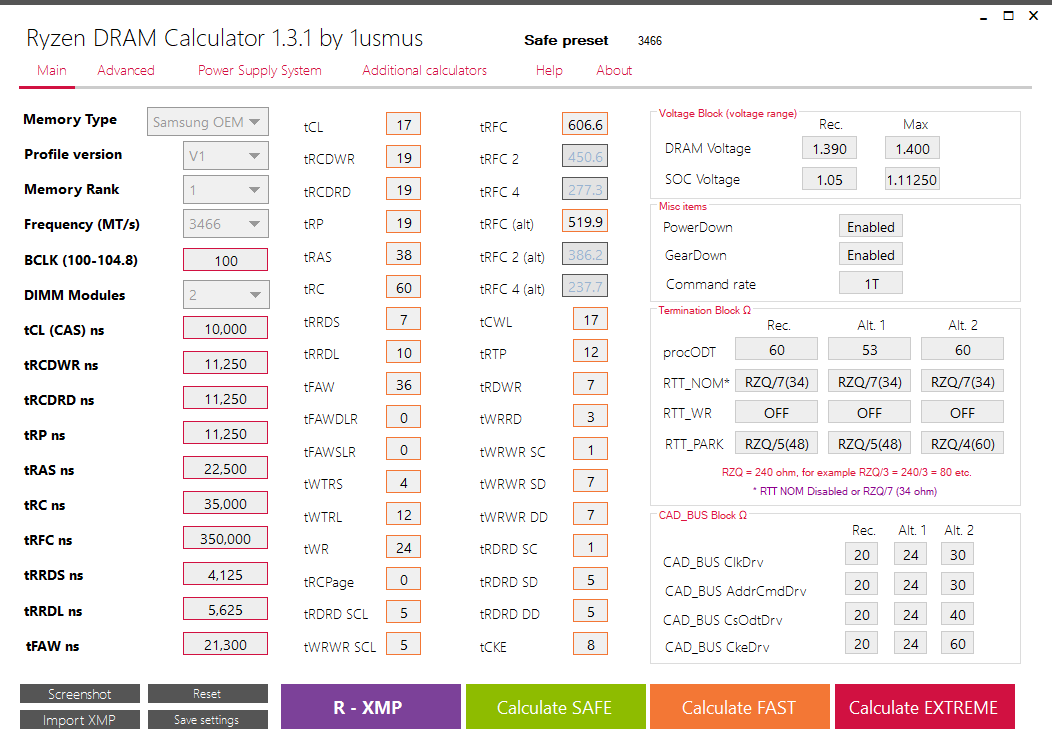

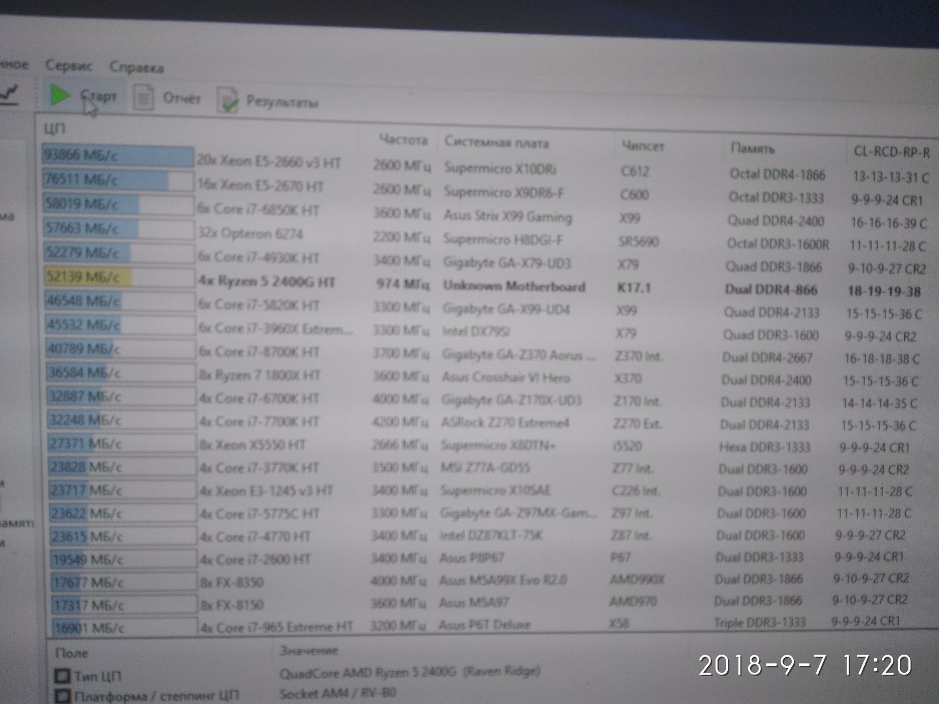

kirill22092 Спасибо! А то я то чёт сразу то и не разобрался, думал вся память типа BB-CRC, это и есть B-die.Ну всё теперь всё поехало по калькулятору на 3466 в safe, ну почти всё.Фотки прилагаю.Но есть пару моментов: Каркуль даёт мне 17-19-19-19-38, я всё прописал в биосе, но при загрузке первый тайминг почему то падает на 18....почему?Ещё я не понял, почему сильно упала задержка памяти с 73,8 аж до 84.5...Можно как то это поправить? Вообще нормальнаые значения то получились?
1.png [ 63.33 КБ | Просмотров: 1531 ]
2.jpg [ 677.78 КБ | Просмотров: 1531 ]
3.jpg [ 247.03 КБ | Просмотров: 1531 ]
4.jpg [ 678.68 КБ | Просмотров: 1531 ]
5.jpg [ 691.98 КБ | Просмотров: 1531 ]
Регистрация: 26.02.2014
не только цикл CAS, но и tCWL
Регистрация: 03.09.2018
Откуда: Питер
Солнцедар Да, и почему слетает?Что это значит?
