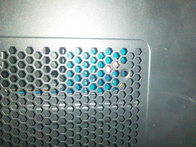

C_i_t_r_u_s писал(а):
И я не видел корпуса, который бы продувал задний ВРМ. И твой Z9 в этом плане ничем не лучше моего Z11 с которого мне приходилось снимать заднюю стенку.
Гыгы, а я умнее всех. :old_razz:
И где же продувка? От пассивных дырок и естественной конвекции толку мало, ибо в щель между платой и стенкой ничего тупо не дует.
И где же продувка?
А у меня противоположная стенка глухая (я ж гений, поменял их местами :old_cool: ), а так как на вдох 120+140, а на выдох щитай 1 120, в корпусе создаётся избыточное давление и воздух выходит со всех щелей, включая засокетное пространство.
Но моя мамка по нормальному сделана, мосфеты все под радиатором, кроме того двойная медь благодаря чему текстолит россеивает тепло по большей площади и воздух проходя под мамкой охлаждает её; а не по дебильному, когда мосфеты законсервированы в собственном соку. :-P

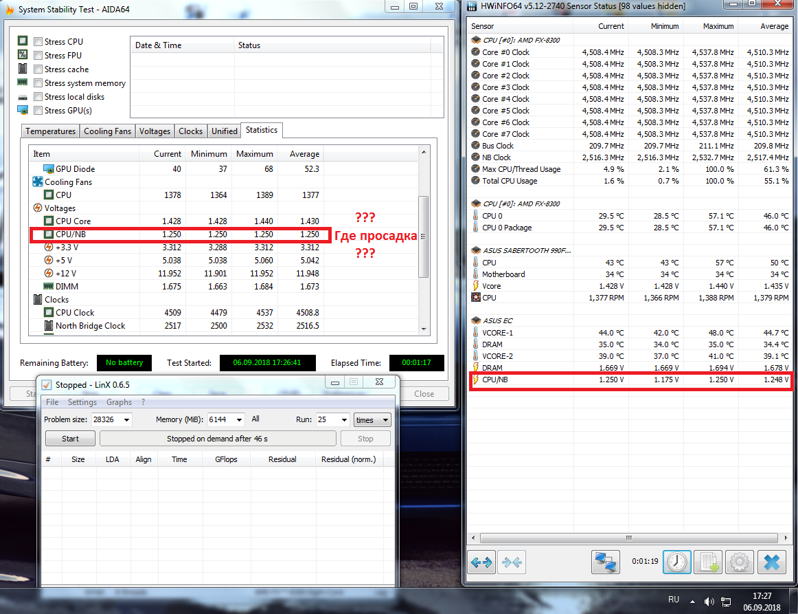

Ruslan56 michernov HWinfo vs AIDA 64. Вот почему то аида не видит просадки по CPU_NB?!
Безымянный.png [ 340.31 КБ | Просмотров: 606 ]
Такая же ботва с программным мониторингом +12в,в АИДЕ видно,что линия +12в у меня просела до 11.9в,спецом решил проверить БП мультиметром,замерял с фишки доп.питания ЦП. в простое 12.15в,в нагрузке(линкс+фурмарк) 12.11в-12.12в. Думаю доходчиво?

Litoy.88 писал(а):
Думаю доходчиво?
очень! в аиде64 все галочки сняты, а на запущенный линкс ей наплевать...
