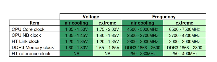

devl547 писал(а):
Детское. У меня 78lmt при 1.35 работает.
24/7 ? В мануале АМД 1.3-1,35 макс для воздуха ЦПУ-НБ
1.35-1.45
Безымянный.jpg [ 81.55 КБ | Просмотров: 692 ]

Когтехват писал(а):
1.35-1.45
Точно, что то я криво смотрел :?:
