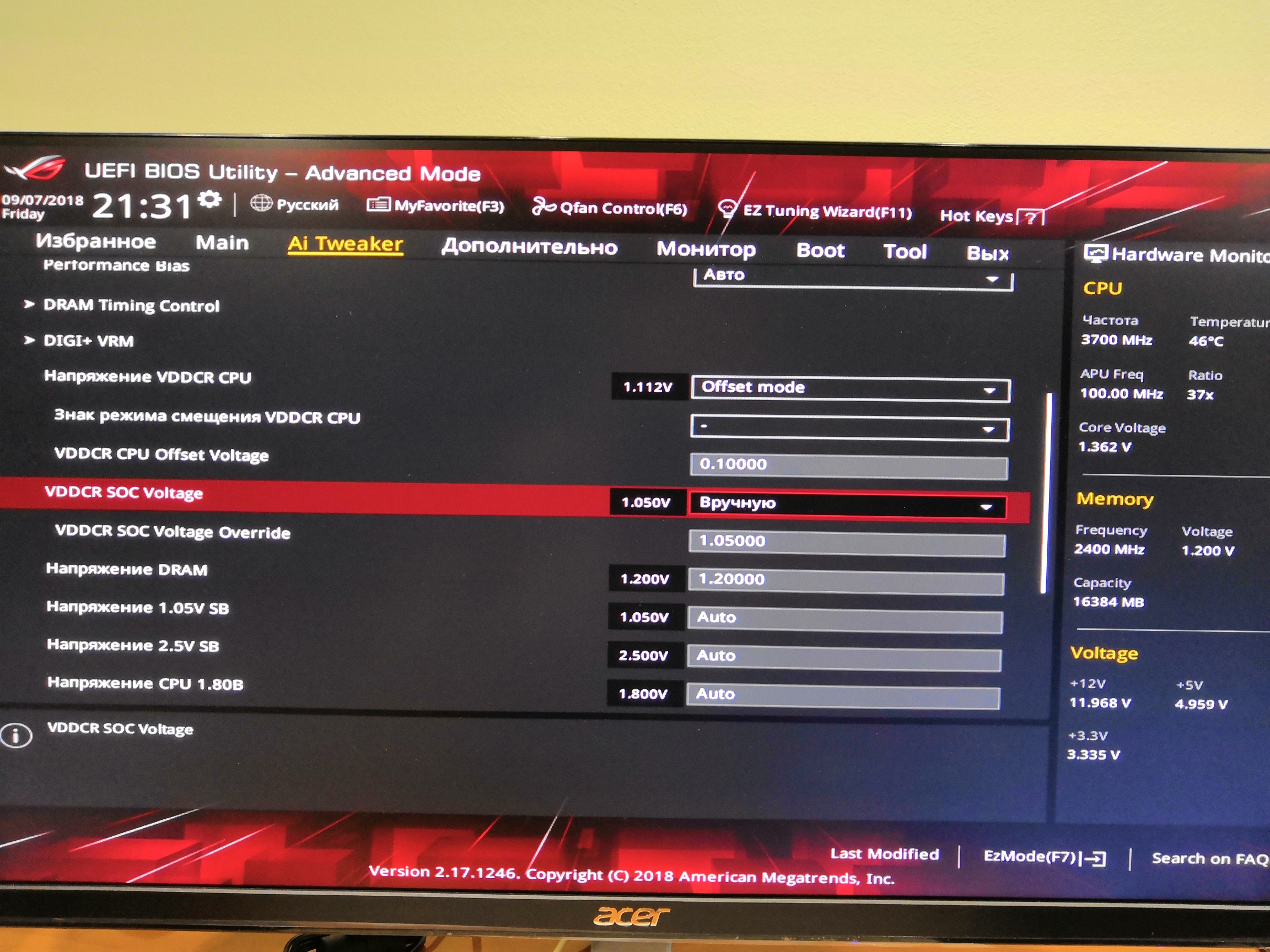

В общем убрал я оффсетом, напряжение чуть уменьшилось) удалил утилиту, но главная причина осталась. При загрузке через несколько минут гаснет экран, а один раз просто тупо перезагрузился :-x
Было у меня подозрение на оперативную память (так как в совместимости материнской платы, данная оперативка не указана), но я временно отключил профиль и поставил стандартное напряжение 1.2 в. Плюс тестил по одной плашке, на обеих виснет, так что мне кажется оператива не причем.
Теперь все таки попробую отсоединить SSD и установить систему на HDD.
Извиняюсь за качество фото, так как не успеваю сделать скрин и выложить. Зависает комп :facepalm:
картинки
IMG_20180907_213449.jpg [ 3.12 МБ | Просмотров: 5168 ]
IMG_20180907_213055.jpg [ 2.53 МБ | Просмотров: 5168 ]

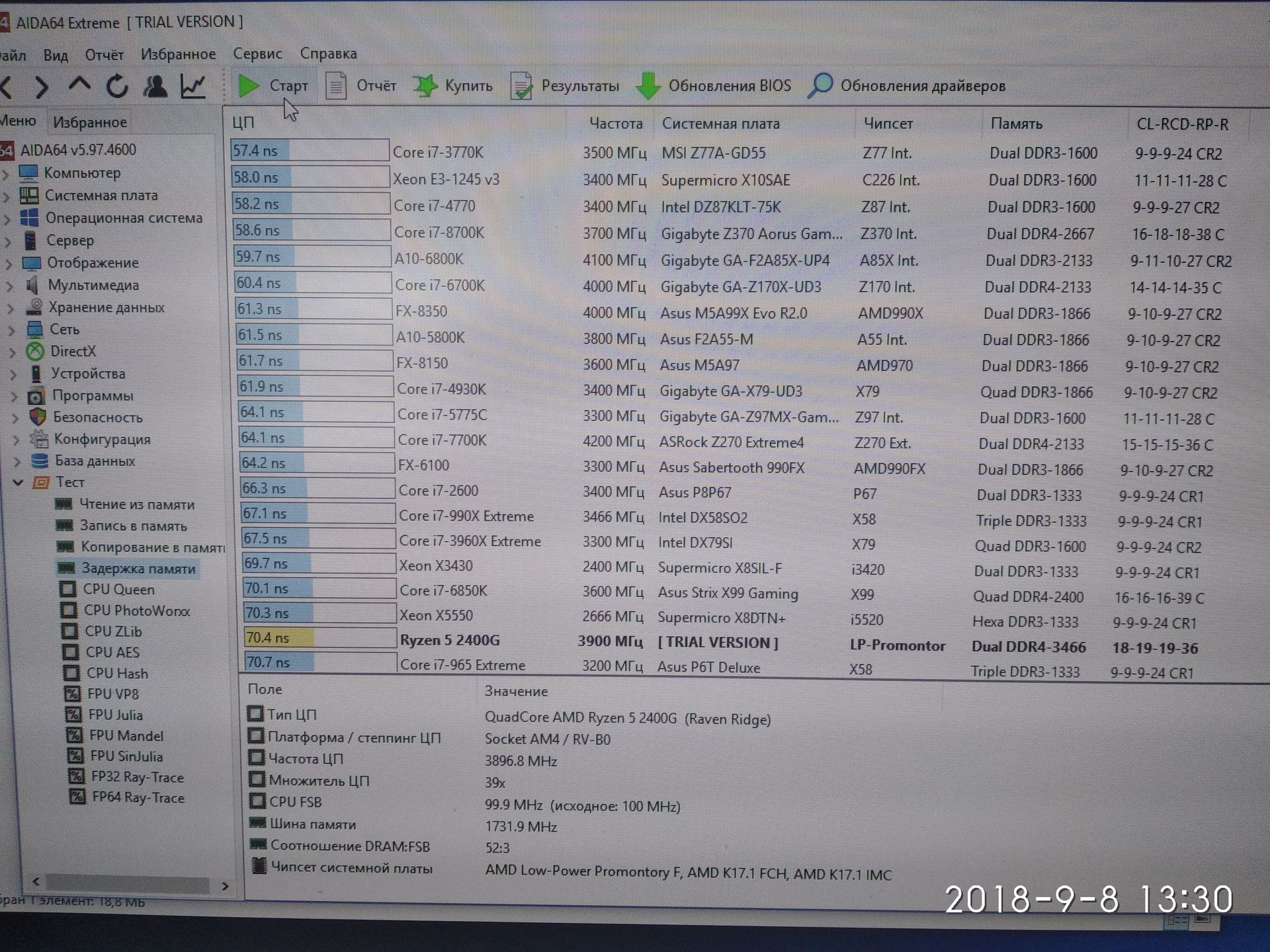

Shells писал(а):
Ещё я не понял, почему сильно упала задержка памяти с 73,8 аж до 84.5...Можно как то это поправить?
power down в disable поставь
AM5 R7 7700=6050Mhz air WR
Регистрация: 03.09.2018
Откуда: Питер
kirill22092
7.jpg [ 1.36 МБ | Просмотров: 5157 ]
Да, всё так-gear down mode-отключаю-система сыпется-не стартует даже.Значит будет 18.
Добавлено спустя 1 минуту 50 секунд:
Ща попробю

Shells писал(а):
kirill22092
Отключить PDM, попробовать уменьшить tRFC, tRDRDSCL, tWRWRSCL, tRC
AMD Ryzen 7 1700
MSI GTX 1080 Gaming X
MSI X470 Gaming M7
G.Skill Tradient Z RGB F4-3200C14D-16GTZR@3600CL14
NZXT S340E
NZXT Kraken X62
Corsair RM750i
Откуда: Питер
Уменьшил TRc с 60 до 58, TRFc с 606 до 519,DRD и RWR с 5 до 4, (как по режиму fast с калькулятора)-получил 70,4-Супер!!! Единственное, на полтыщщи единиц запись вроде просела.
Remarc Отключил PDM, вернулось к 74,5 Спасибо.Думаю на этом можно и узбагоиться :-)

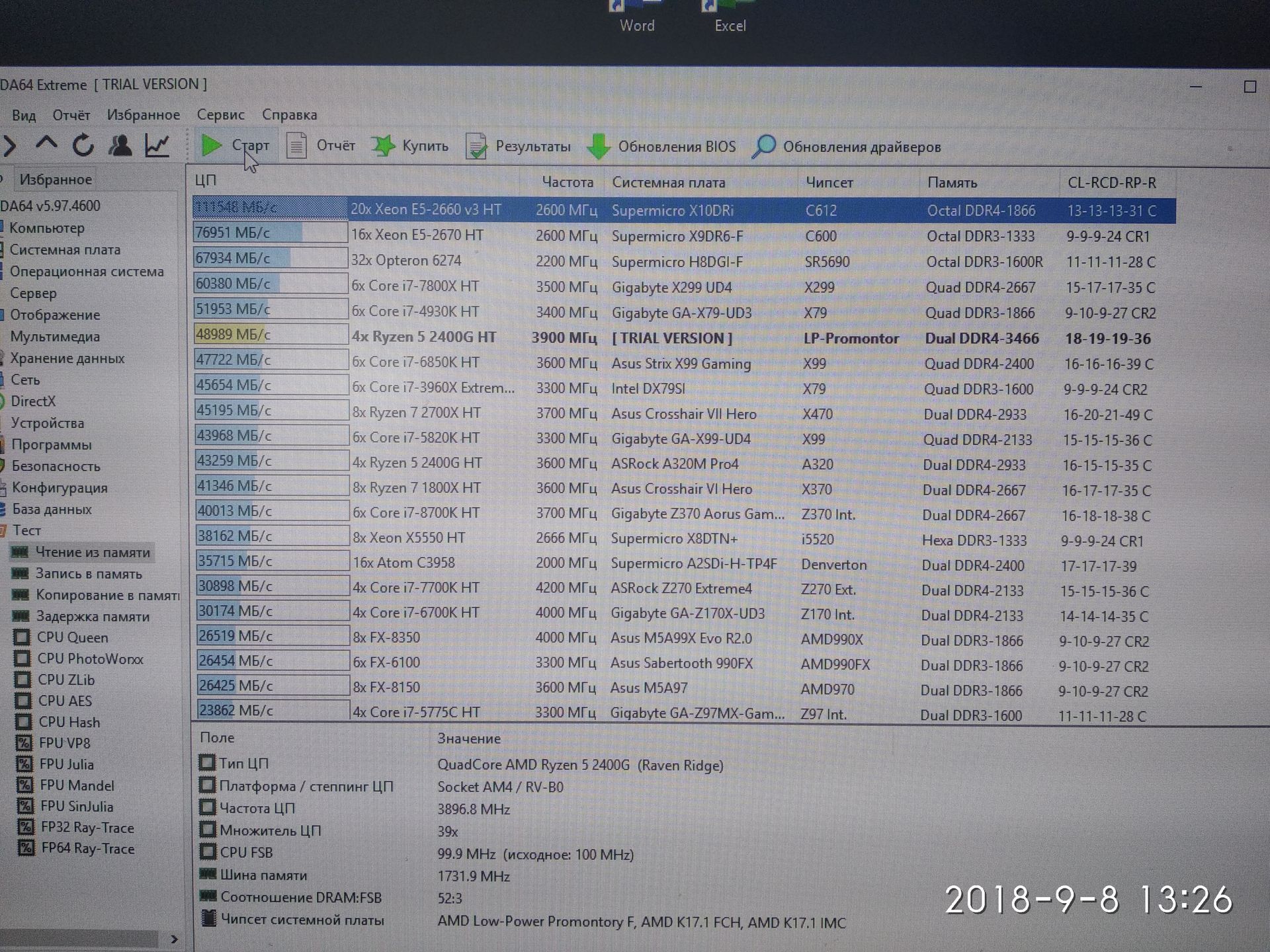

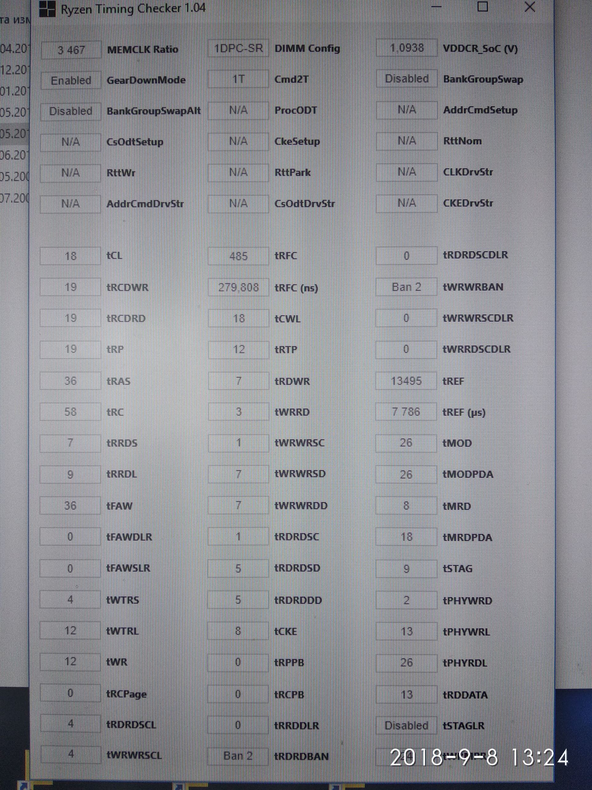

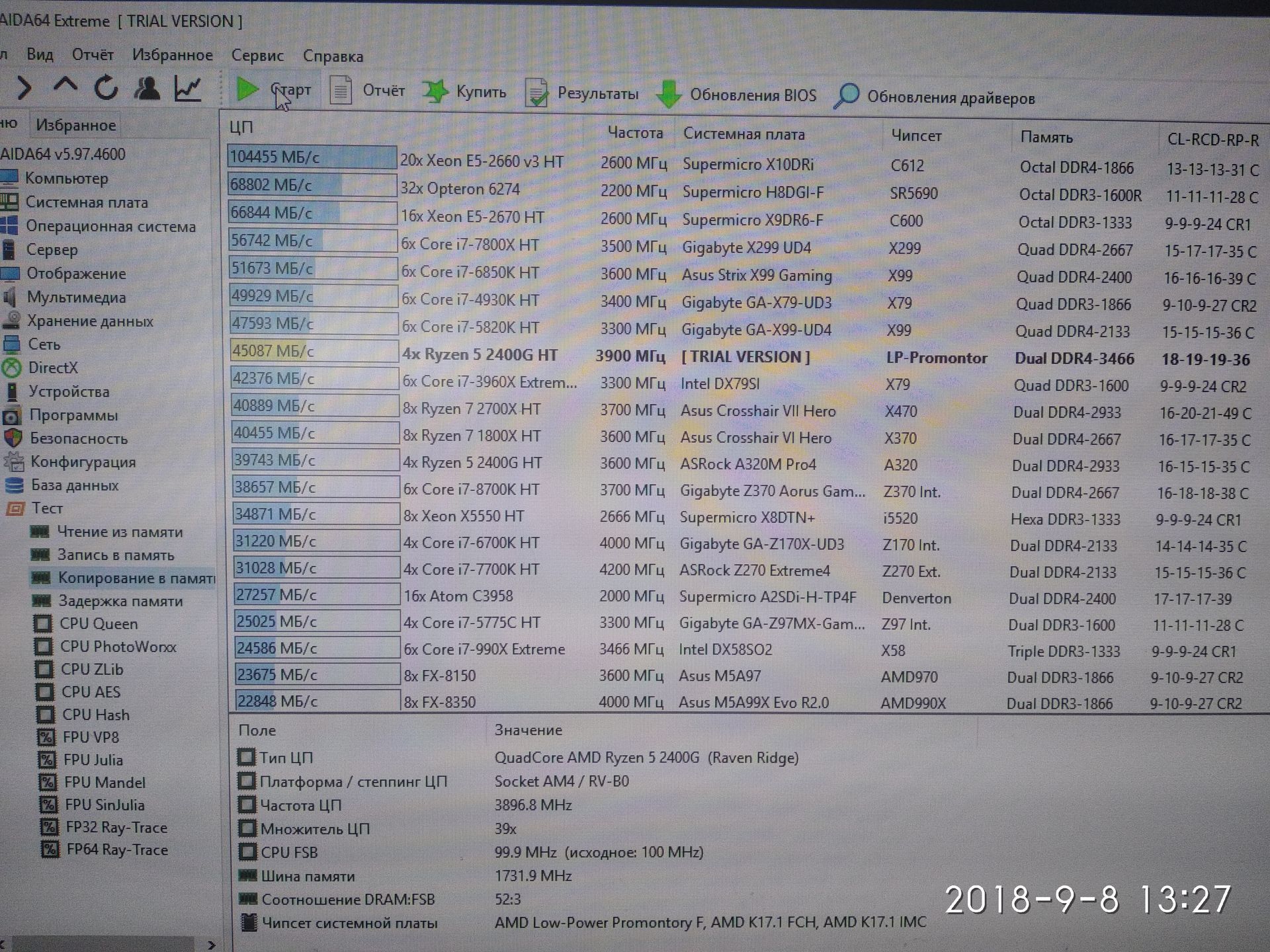

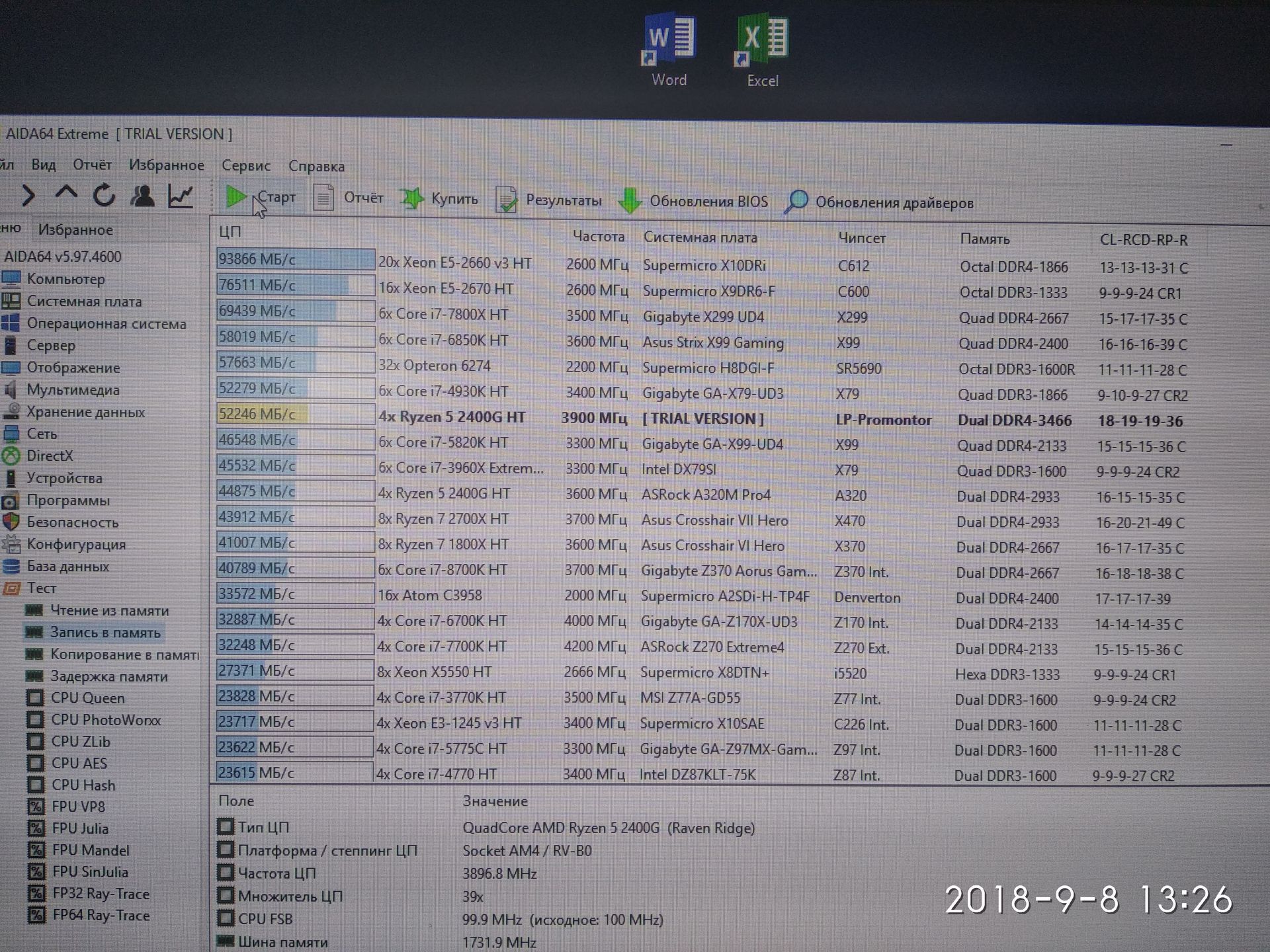

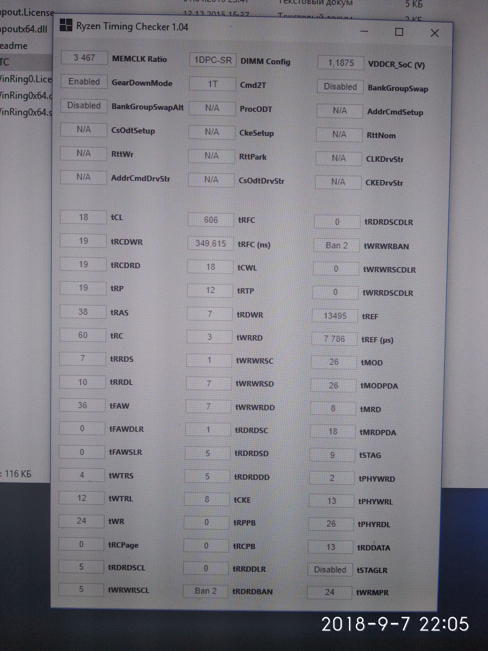

Вот что получилось на финише на планках Samsung [M378A1K43BB2-CRC] 2х8 ГБ
1.jpg [ 1.38 МБ | Просмотров: 4941 ]
2.jpg [ 668.39 КБ | Просмотров: 4941 ]
3.jpg [ 634 КБ | Просмотров: 4941 ]
4.jpg [ 700.91 КБ | Просмотров: 4941 ]
5.jpg [ 611.29 КБ | Просмотров: 4941 ]
Настройка вторичных от 1Usmus fast, первичные только от safe, и никак ниже не падали ни при каких напряжениях.Сейчас V-1.35. 1Usmus, нормальные результаты?
Регистрация: 07.06.2017
Откуда: Persey omicron
Shells
Да, результат хороший :)
Если стабильно , то лучше ничего уже не трогать
