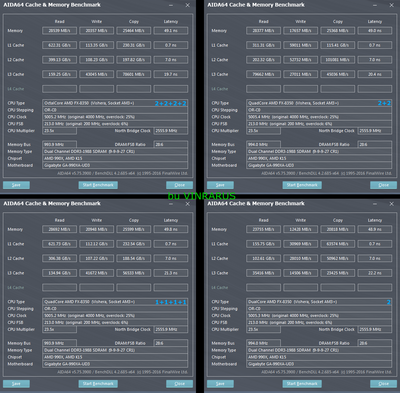

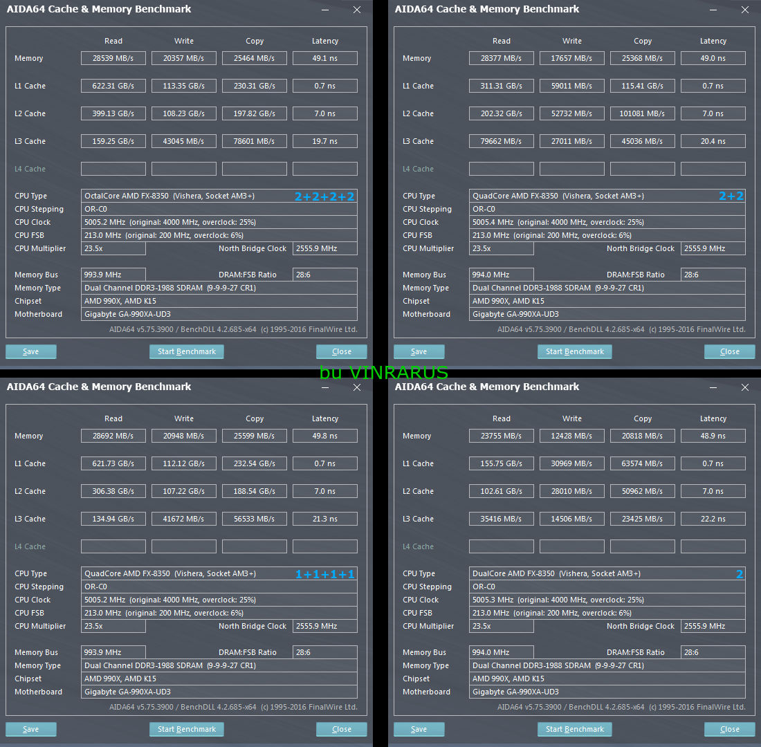

C_i_t_r_u_s писал(а):
Простой пример для неверующих
Шоб я, имея возможность отключать модули свого ЦП, искал чужые тесты? :new_russian:
memory.png [ 324.82 КБ | Просмотров: 1376 ]
2 - оба ядра в модуле активны.
1 - токо 1 ядро в модуле активно.

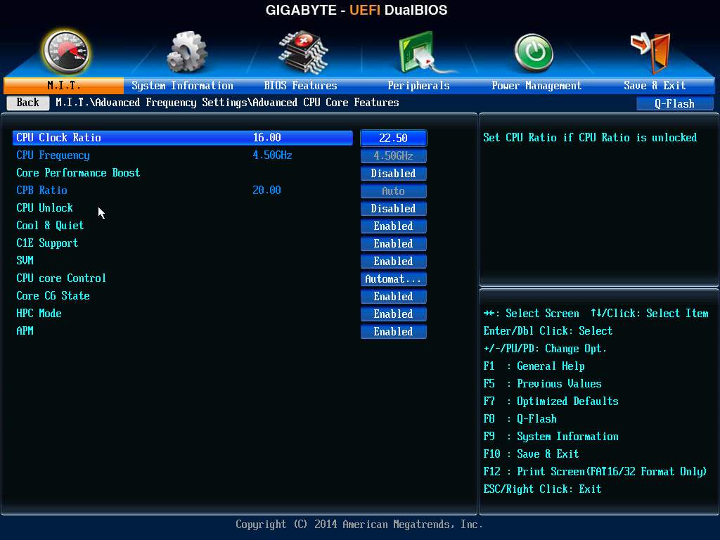

Пытаюсь вытянуть свой 8320Е на что-то похожее, что у меня было (i7 2600K - 4600. Сгорела мат. плата).
Получилось так (стабильно):
CPU - 4500, 1.4В.
NB - 2400, +0.21В.
HTT -2600.
Память - 1600 > 1866, 1.57В.
В тестах всё равно хуже, чем было с i7. Хотя на глаз, в принципе, незаметно, но хотелось бы, чтобы в играх, в которые играю не проседало так, что начинает тормозить, когда i7 без проблем всё перемалывал. Хотя бы близко было...
Кулер на процессор стоит DEEPCOOL GAMMAXX 400 с вентилятором на 140мм (сразу мастера попросила поменять вентилятор на 140мм вместо 120мм при замене мат. платы и процессора). Т-ра в играх доходит до 62-64 град.). Если частоту выше поднимать, скажем, до 4600-4700 (напряжение больше 1.4 страшно ставить), то процессор в играх начинает снижаться до 1400МГц минуты на 2-3, потом снова набирает. К тому же при кодировании видео на частоте 4600-4700 рандомно может вылетать синий экран (в играх всё ок с вылетами, только частота падает).
Что можно ещё сделать, чтобы ничего не спалить и, чтобы работало более менее быстро и стабильно?

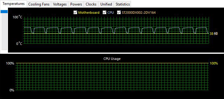

Не спорю, что кулер так себе. От i7 остался Zalman Performa NSPX10 кажется называется, но он не подходит к АМ3+.
При 68 град. при 4600 уже может начаться троттлинг?
Такая вот "ёлочка" видна:
1x.jpg [ 243.97 КБ | Просмотров: 894 ]
да,+ еще посмотри вкладку clocks в этот момент
Для начала отключить АРМ и обязательно прочитай FAQ, тогда и проблема с падением множителя отпадет. Смотреть спойлер "Всё, что касается разгона процессора". Профиль обновить не помешало бы, будет проще помогать.
А тут на лицо забыли отключить АРМ
Но если его отключить, то процессор работает постоянно на 4500. Я бы не хотела этого. Греется ведь, зараза. И все энергосбережения тоже включены. Пытаясь добиться баланса, не добьюсь ничего получается?
Я ярый противник энергосберегаек впринципе, но попробуй отрубить АРМ, отрубить НРС (его работа отражена в FAQ), проверить все энергосберегайки в самой операционке и понаблюдать как будет все бегать. Может любители поэкономить каплю в море чего посоветуют стандартными средствами. На крайняк есть amdmsrtweeker, сотфтина, которая может настроить энергосбережение в любом разгоне по множке. По ней может кто-нить откликнется.
Спасибо за совет и алгоритм действий. Обязательно всё перепробую.
