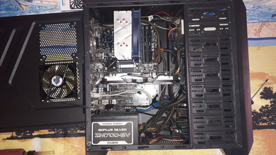

Что было сделано и что получилось в итоге
20180928_160159mx.jpg [ 1.03 МБ | Просмотров: 852 ]
Ещё раз заменили термопасту на NB и на SB на Evercool Nano Diamond HTC-01 (заявленная теплопроводность - 8 Вт/мК).
Поставили на питание процессора вентилятор на 60мм. (Шумно стало). Под радиатором питания оказалась не паста, а термоинтерфейс похожий на жвачку. Его пришлось оставить. Т-ра в покое стала 46 град. В нагрузке максимум 57.
На крышку корпуса поставили вентилятор на 120мм. Слева он виден. Должен охлаждать NB и видеокарту затрагивает.
Кулер на процессор пришлось оставить DeepCool Gammax 400. Zalman Performa 10 кажется от старости умер (c 2012-года на i72600K работал). Даже на 3200 процессор грелся до 60 град. Мастер его зажигалкой погрел за основу, трубки были холодные.
На кулере стоит 140мм вентилятор Zalman.

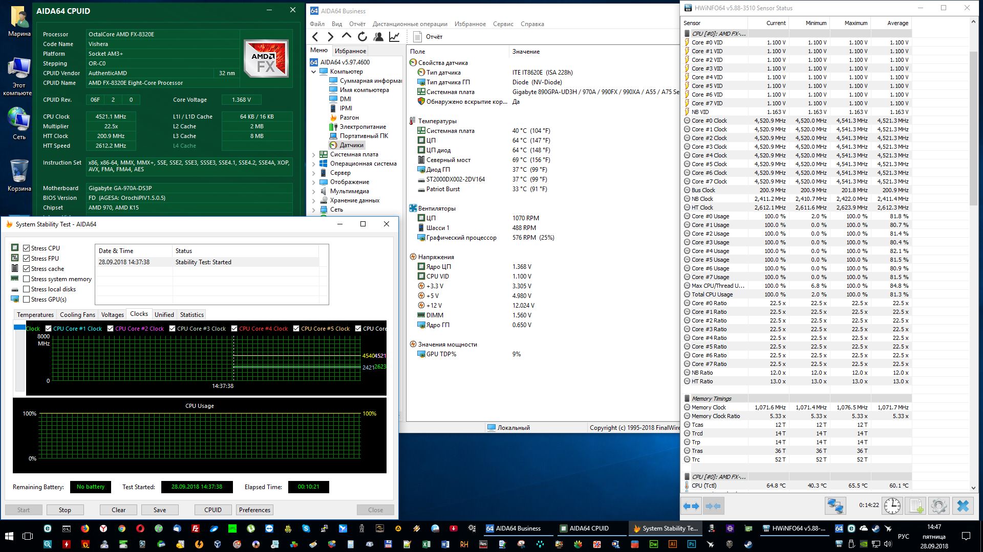

Т-ры в Aida64, в стресс-тесте такие:
Снимок1.JPG [ 410.32 КБ | Просмотров: 852 ]
Энергосбережение отключено. Процессор не троттлит.

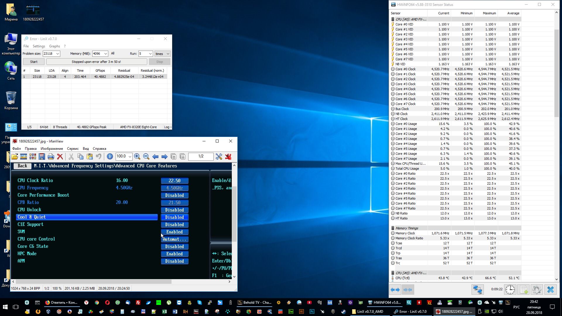

С такими настройками проходит все тесты в PC Mark 10, 3D Mark и в играх нормально, но вылетает в Linx на 66.6 град.
Снижаю частоту до 4300, всё нормально также в тестах-играх, Linx пока идёт.
Позже попробую C'n'Q включить и попробовать, что будет.

Vid неплохой у проца,видимо правда удачный проц.На скрине выше мало того что вылет,так дичайший тротлинг идет еще.40 гфлопс для 4500 это просто адово.Для частоты 4500 норма 90-92 .40 гигафлопсов для 8 ядерника норма для 2000 мгц.Вот у меня для частоты 4375
PS для Marina- все фоновые задачи нужно выгружать при работе линкса и у вас смотрю 10 множитель на памяти стоит,так вот для гиги он практически не работоспособен,все частоты памяти выше 1866 нужно получать только разгоном по шине при 9.3 множителе,не забывая снижать при этом множитель cpu nb и htt,чтобы частота их слишком высокой не стала.И версию используйте Linx 0.6.5 ,возможно у вас и не тротлинг а кривая версия для амд. 0.7.0 мы не пользуемся
