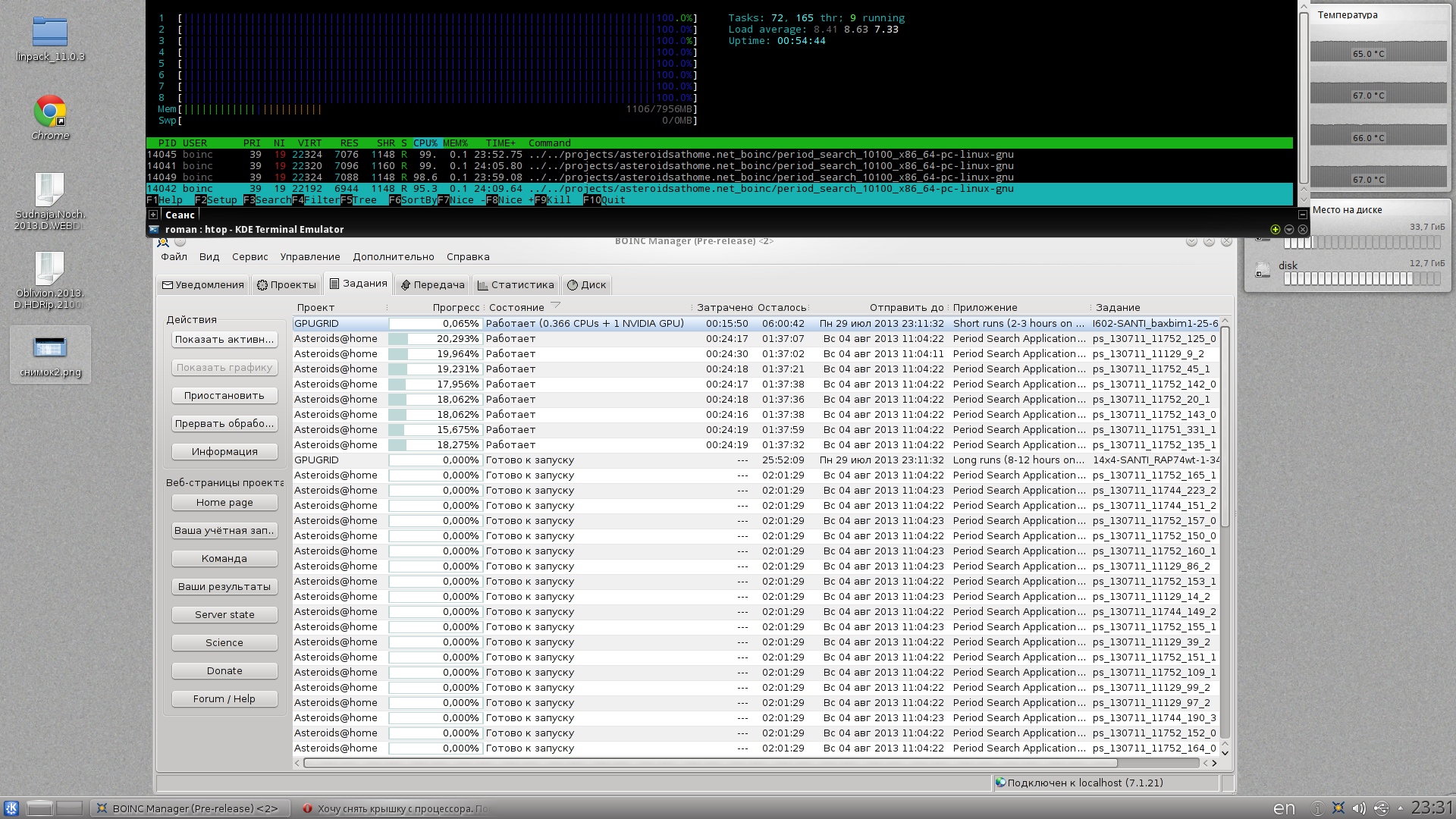

BOINC оказывается неплохо так проц нагружает. И стабильность тестирует, и пользу приносит.
Сейчас на скальпированном 3770k 4.5 1.27 темпа за 67 не переваливает на медленном кулере.
