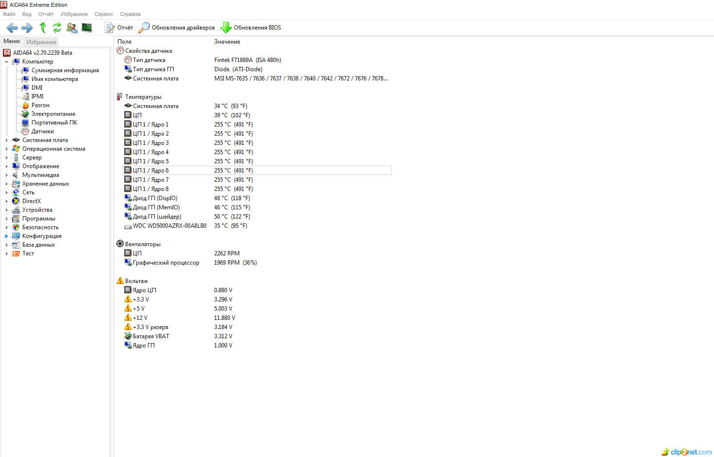

хотелось бы узнать это нормально и что мне делать ?

ненормально конечно, зашей новый биос в маму, или довольствуйся температурой сокета (ЦП 39*С)

Регистрация: 12.04.2013
биос последний точнее предпоследний(19.9): http://ru.msi.com/product/mb/990FXA-GD6 ... /?div=BIOS
последний просто добавляет поддержку вин8. или все же лучше обновить?
я так понимаю показания датчиков ложные и беспокоится не о чем ?

ложные 100%

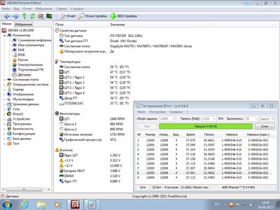

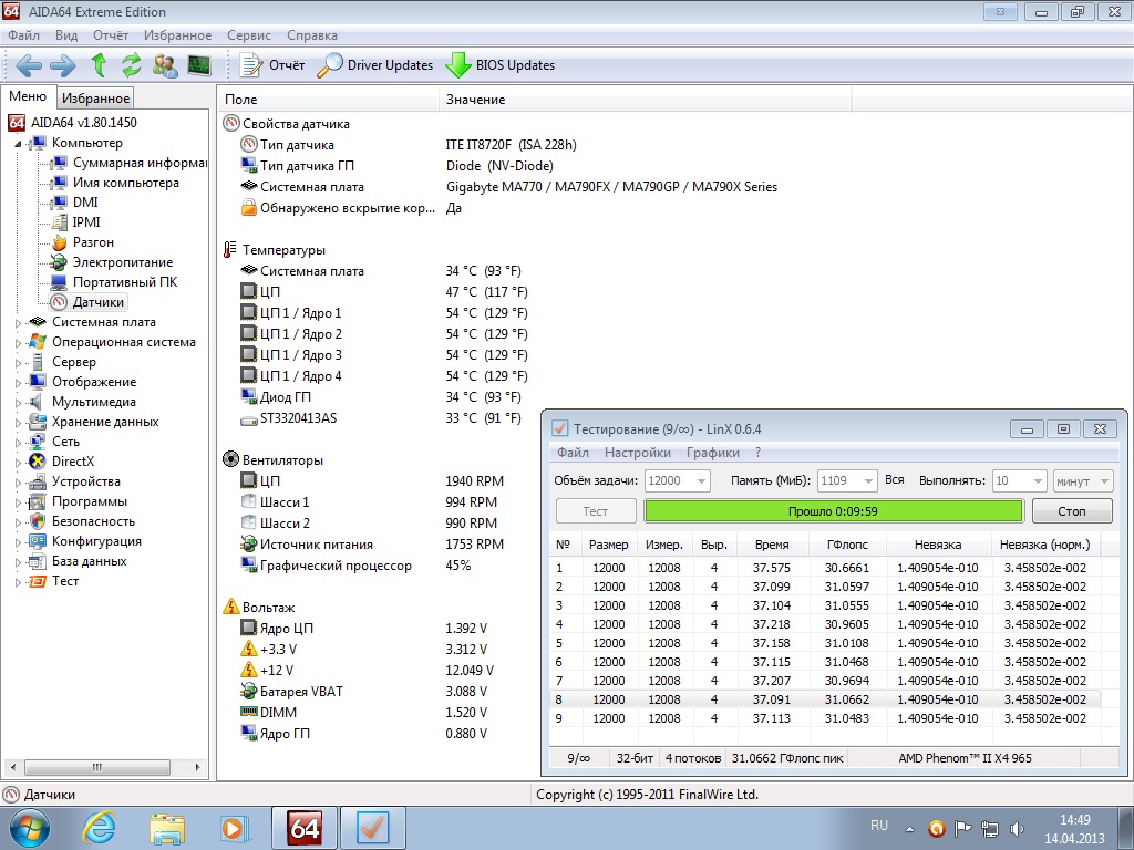

Здравствуйте. Подскажите, какую температуру считать основной для контроля нагрева процессора. И как Вам эти цифры если ещё не лето и в комнате не жарко (+25С).
тест.jpg [ 267.69 КБ | Просмотров: 1113 ]
Регистрация: 18.11.2011
Откуда: Ростов-Папа
Фото: 17
Все показатели в пределах нормы, ориентироваться лучше на температуру ядер.

Регистрация: 15.10.2004
lega19...конечно лучше ориентироваться на более высокую температуру...Но я бы (в случае АМД) больше доверял подсокетнику и показаниям датчика ЦП.
