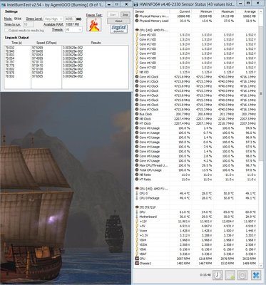

Вопросы возникли, как я и предполагал))
Crosshair IV Formula + FX-9370
Отключил турбокор (все равно на бета-поддержке 890FX чипсета он не работает, да и толку от него), хочется @4500 на постоянку + даунвольт. Мать сама не выставила стоковую частоту верно*, вручную поставил множитель 22, под нагрузкой linx 0.9.1 (amd) CPU Z показывает 1.32v и 65 градусов показывает Core Temp (крепления от стрелы на амд посеял, пока стоковый кулер от фенома2 955BE). Напомню, это при шине 200 с множителем 22. К сожалению, мать не позволяет выставить vcore явно, только +/- от текущего, которое ставит сама. Как думаете, сколько стоит пробовать в минимум vcore, чтобы получить стабильные @4500 и делать ли даунвольт каких-то еще узлов или оставить в авто? На память выставил вручную 1.55, при частоте 1866 (1.65в 2гб планки корсаровские нативные 1600).
Грубо говоря, по опыту разгона FX-8350/8370 - сколько минимум получалось поставить напряжение для @4500?
p.s. почитал, что 9370/9590 на равных частотах с 8350/8370 зачастую требуют меньше.
* Про сток - один раз всего материнка выставила верно @4400, это после нажатия автооверклока в биосе, а затем сброса в дефолт. Авторазгоном, вначале, сделала что-то в районе 4900 с копейками, я сразу скинул биос с кнопки, и взлетела она на 4400 (все было в авто, как после сброса биоса и полагается). Повторить не получилось - после сброса биоса все становится в авто и множитель автоматически 19 (частота @3800).
сильно от проца зависит -в среднем для 4500 от 1.42 до 1.46 и даже более для 8300,для 8350 и 8370 может чуть получше.Но ниже 1.4 практически ток у Цитруса вроде был проц который брал чтот около 1.4 в линпаке 4500.И да 9370 возможно потребует меньше (а возможно и больше:)) -ну меньше греться будет точно по сравнению с 8300 и 8350 при равных напряжениях ,изза меньших токов утечки
R5 5600 4700 Mhz (all cores)//Asrock B550 Steel Legend//Termalright TS-140Power,4*8 Adata XPG D10 3800Mhz(Hynix D-die).MSI RX 6600
Последний раз редактировалось ffa1978 31.10.2018 18:54, всего редактировалось 1 раз.

ffa1978 писал(а):
нисколько естественно
-только плюс от вида ,но уж никак не минус
Я не так выразился, от обратного же шел )) Если получится на 1.400, то уже победа, верно? Просто странно, если оставляю на @4400 напряжение в авто, то CPU Z в пике кажет 1.320, если для @4500 выставлю всего 1 шаг в плюс, то показывает в пике сразу 1.450 или около того :(

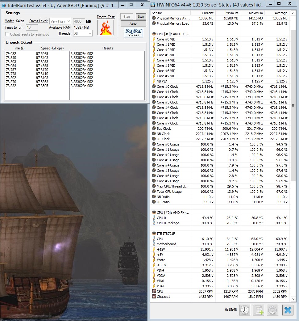

Натолкнулся, вот, на скрин с оверклок.нет - здесь 9590 с даунвольтом и множителем 23.5, с отключенным turbo-core. Хотелось бы так же попробовать. Но там мать саблезуб 990FX.
fx-9590.jpeg [ 258 КБ | Просмотров: 879 ]
не используйте эту версию кривую линпака (чтот не то там с расчетом у нее)-только linx 0.6.5 -специальный по амд выкладывался
