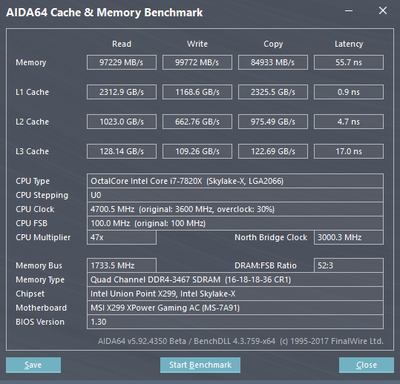

SK.art , выдай такой тестик глянуть
4.png [ 92.15 КБ | Просмотров: 2197 ]
не вопрос
