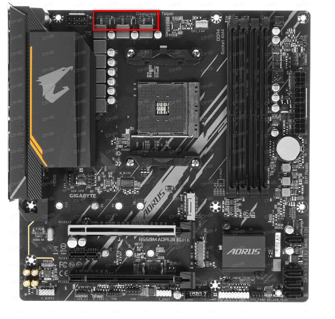

Регистрация: 09.07.2021
В общем удалось разогнать встройку до 2100 при напруге 1.256. Это всё я делал в сброшенном биосе, а как только я начинаю телодвижения с оперативкой, даже если хмп поставлю, то разгон даже на +1 мгц на гпу и уже чёрный экран :bandhead:

Регистрация: 15.09.2009
Rapida01 писал(а):
Gigabyte b550m aorus elite
Как это сразу материнку не глянул... Такая https://www.citilink.ru/product/materin ... 4-1403105/ ?
Пересмотрел сейчас видео твое, там 64 град. темпа мосфетов сок сразу после запуска фурмарка. Колхозь вентиль на обдув мосфетов сок, гигабиты подгадили тремя фазами без удвоения, и не только тебе. Про разгон встройки лучше забыть, стабилизируй в стоке с памятью 4000, причем найди минимальное напряжение сок, при котором встройка стабильна, так питальник будет меньше греться. В темах про апу можешь почитать про гигабиты с таким же пит. сок, типа s2h и т.д.
Rapida01 писал(а):
не более 40 после получаса.
Температура мосфетов сок? Чет не верится - давай скрин hwinfo, вкладка где темпа system 1/2 и vrm mos, после 15 мин фурмарка. Насколько знаю, в гигабитах 2 датчика температуры мосфетов - питание проца и сок, может ошибаюсь. Запусти на проц типа синебенча 23 и глянь, какой датчик на вкладке где vrm mos меняет темпу, потом фурмарк на встройку и тоже самое, чтоб знать, куда точно смотреть.
Rapida01 писал(а):
получается мои проблемы с разгоном как раз таки из-за того что сок перегревается?
Он перегревается, потому что не вывозит + радиаторов нет. А на питании сок много чего висит, в том числе контроллер памяти проца.
Выбор и обсуждение материнских плат AMD Socket AM4 (Matisse, Picasso, Summit Ridge, Raven Ridge, Pinnacle Ridge и Bristol Ridge) #17587724 по поводу soc на гигабитах, там ссыли в посте еще, почитай
