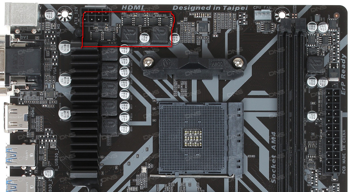

Вернул тайминги как в режиме SAFE, оставил только tFAW на 16 и tRDRW на 8. Температура мосфетов в фурмарке достигла 76 градусов за 10 минут. Может дело в этом? Корпус аэрокул qs240, 4 вентилятора работают на максимум. Кулер процессора вручную стоит на пониженных оборотах до 65 градусов для тишины. soc вольтаж постепенно поднимался и периодически прыгал аж до 1.309 через 10 минут.

О, опять s2h. Колхозь вентиль на обдув фаз soc - справа от 8 пин питания проца 6 мосфетов. Сначала поставь все в сток и посмотри, будут ли проблемы после 40-60мин игры, потом уже разгонять все будешь. Если тоже самое будет, скинь частоту встройки до 1000мгц и опять играми проверь. У дешевых гигабит с 3 фазами на soc проблемы c вегой 7/8, тянут на пределе уже в стоке.
Вот похожее с Gigabyte B550M S2H AMD APU 5000 серии (Cezanne) информация и опыт пользования. #17514843, такое же питание soc. В старых темах тоже на s2h проблемы с этим были.
Попробуй еще soc зафиксировать на 1.25 вольта, если будет работать, то пробуй снижать до проблем. На 1.28в нагрев фаз приличный, а они тут каличные. Встройка в авто имеется ввиду, память сток.
вентиль сюда
Вентилятор стоял в корпусе сверху над vrm, но работал на выдув. Переставил его на вдув, температура в фурмарке упала на 14 градусов. То есть, через 10 минут была 62 градуса. GPU частоту держит на 2000мгц. Осталось потестить в долгой нагрузке часа 2-3 в игре. Посмотрим.
По поводу напряжения на SoC. Пробовал вчера выставить динамическое напряжение -0.052. Лаги в win были страшные. Будто процессор превратился в пентиум 3.
Не, пробуй фиксировать, + vgfx(встройка) = vsoc. В авто может задирать выше рабочего и vrm soc еще больше кипеть будет. Вегу 7 может удержит без особых просадок, в любом случае лучше 1.27в фикс на постоянку(когда встройка фикс.), чем 1.3+ в авто в нагреве. Плата неудачная для апу.
Llс soc если есть, ставь по максимуму.

Регистрация: 17.01.2022
Фото: 4
Поставил Soc Voltage 1200, СPU Voltage 1300, GPU Voltage 1300, оба dinamic voltage в normal, vddp manual 700. Захожу в win, тесты не проводил, сразу включил hwinfo и ничего не изменилось. Какие были вольтажи, такие и остались. Все так же материнка их завышает. Может что-то еще отключить надо? SoC voltage в простое подпрыгивает до 1,337v
