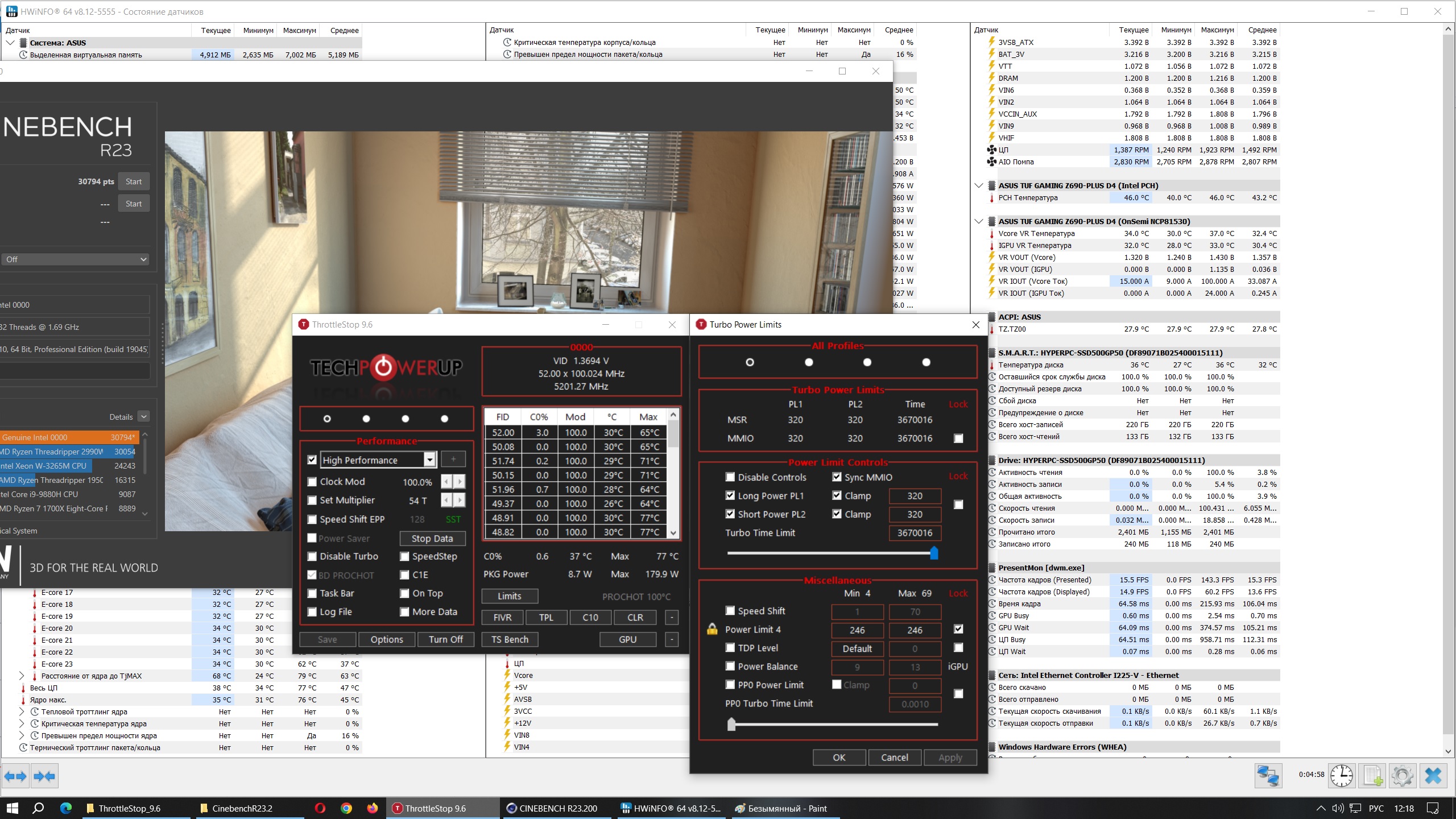

Garik14 писал(а):
ограничивает в СВ23 до 150 Вт? Если да, то и в большую сторону должен работать
работает в МЕНЬШУЮ. А вот в большую нет...
лимит 150Вт

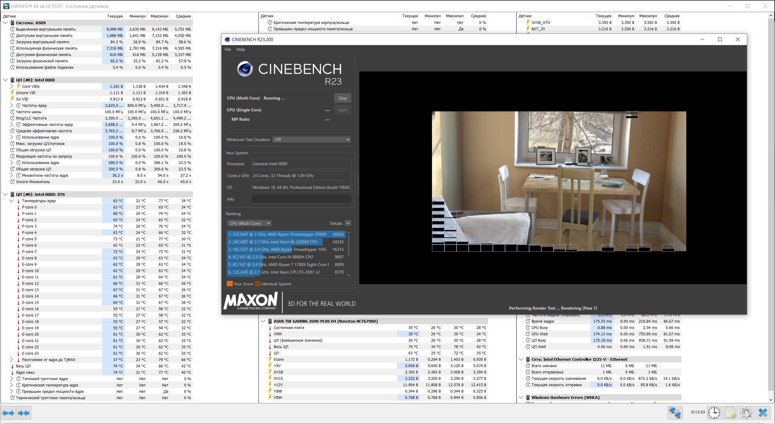

150вт.jpg [ 895.41 КБ | Просмотров: 412 ]
лимит 320Вт
320.jpg [ 920.35 КБ | Просмотров: 412 ]
Как видите - дальше 180Вт не идёт!!!

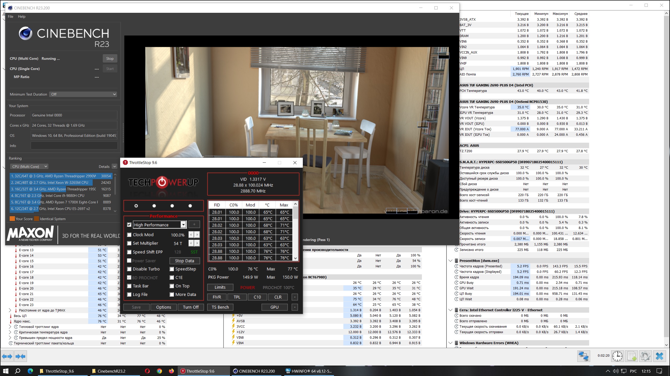

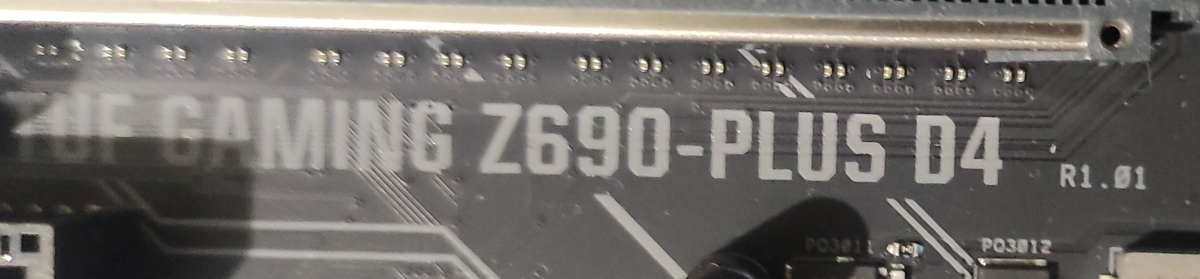

Garik14 писал(а):
в каком месте на плате?
Сразу после названия. мелким шрифтом.
IMG_20241027_122308.jpg [ 262.88 КБ | Просмотров: 412 ]
max1g писал(а):
Core VID должен быть равен +/- VR Vout, и если такого датчика нет, то Core VID должен быть равен Vcore
(Это все во время работающего прогона Cinebench замерять)
Ну, плюс-минус с разницей в 10мв равен.
в нагрузке
VID-VCOR.jpg [ 792.93 КБ | Просмотров: 412 ]
Ещё какие идеи приподнять потребление и скорость работы моего мутанта. Ибо по молчанию max1g-а меняться он не хочет...
по сути можно китайцу предьявить, что проц нифига не рабочий, ибо в номинале менее 28к в синебенче набирает! В его-же видосиках оный должен минимум 33к делать!
к слову, ещё наблюдение - при расчёте проц стартует с множителем х45, потом резко скидывает до х39 и так и считает.

Регистрация: 05.06.2009
Откуда: Чeбoксaры
Megagad
У тебя VR Vout датчик есть, Core VID приводи c DC к нему, а не к Vcore
Фотки биоса скинь альбомом сюда
Фотки настроек Intel Extreme tuning utility
У тебя лимит не по PL1 PL2 (320W) идет, а по максимальному току
VCC Current где-то в районе 50A у тебя лимит наверное
Вот этот параметр IccMax, ThrottleStop закрой покамесь и только в Intel XTU поставь в максимум красное
Фотку HWinfo чтобы по центру Cinebench интерфейса небыло можешь сделать?
Вот эту вкладку развернуто

Регистрация: 28.04.2012
Фото: 31
Megagad писал(а):
лимит 320Вт
а ведь у меня на вкладке TPL вот так
Так же
Надо искать, что ограничивает лиммит, сделайте как у меня на вкладке TPL
Добавлено спустя 1 минуту 30 секунд:
Еще в FIVR покрутить ток, у меня меняется значение на + и - и производительность падает при понижении, это все мониторится во вкладке, которую указал max1g
да нет. Вот скрин с тем что сейчас. Пытаюсь "фазуху зажарить"... походу паль прислали.
ток 127А...
инфо.jpg [ 1.05 МБ | Просмотров: 392 ]

Megagad не надо соотносить эти амперы с лимитом в биос или ещё где, они всегда будут меньше.
Добавлено спустя 55 секунд:
Сделали настройки TPL как у меня?
Z690 TUF/14700K DELID+LM5.5/4.3/4.9/ALF III 360 PRO/64Gb@4133CL18/MSI RTX4080S/LIANLI SX 1200P/ TT CORE P3 PRO
Да. Сечас жарю фазуху - выше 120Вт перегрев сразу... Но суть не поменялась... или мож забить и пока наа обычной пасте посидеть потестировать?

VR vout 1.42 и 100 градусов тротл
ты что то не то делаешь совсем
Скинь контакт в ЛС мессенджера чем пользуешься
Discord Skype Microsoft teams vk где есть видеосвязь
Приду вечером помогу сделаю
