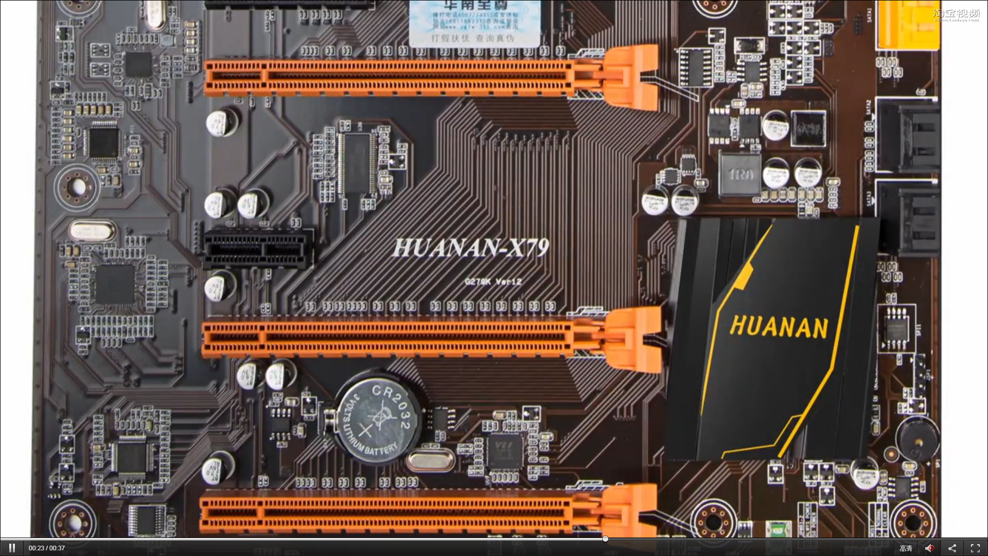

Здравствуйте, заказал сие чудо: https://world.taobao.com/item/556169002451.html. Заказал для эксперимента, в надежде на лучшее. Нет ли у кого-то инфы по ее совместимости? Заказать заказал, а вот какую брать память под неё не знаю. Собирался взять проц E5 1650, говорят что добрый человек сделал нормальный биос. Может еще не получу или она не рабочая, так что тапками сильно не закидывайте.
Да нет пока такой матери у нас в ветке. Вот как придет, нам и расскажите.
Xeon E5-1660@4.4GHz | Huanan X79 v2.46 | 32Gb DDR3-1866 | Gainward Nvidia GTX 1070 | OCZ-VERTEX4 128Gb, SK hynix SC300 mSATA 512GB

китайцы доработали охлаждение, плюсик за это, поддержка 64гб озу! в остальном косметика... авось нормальный звук прикрутили.
А если предположить что от предыдущей мало отличий.Что бы вы приобрели к ней?(проц+память)

Alucard о поддержке ЕСС можешь спросить прямо у продавца.
Я уже приобрел, все в подписи. Память вот такая http://www.ebay.com/itm/Samsung-16GB-1R ... Sw8GtZUOTV

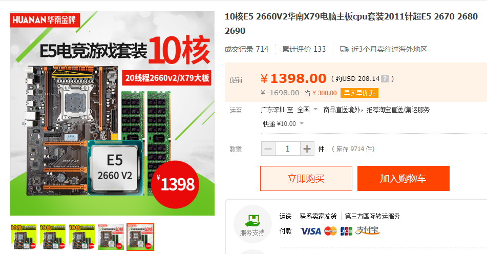

Судя по еще одному варианту в их магазине поддержка ECC есть.
Спасибо, теперь прозрел=)
1.png [ 292.86 КБ | Просмотров: 1134 ]
