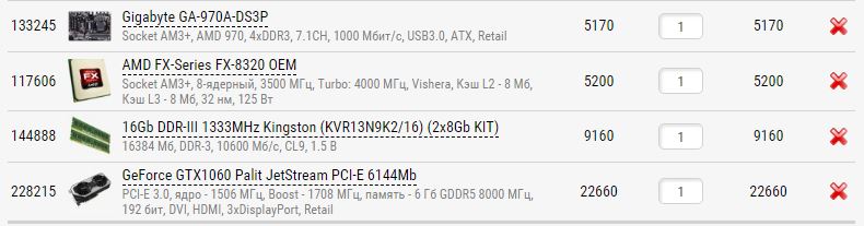

Регистрация: 01.12.2018
Привет! Извини за прямоту, я много читал информации о твоей компетенции в железе. У меня есть система. Извини за наглость, кто сможет мне помочь в разгоне?
Fx 8320
Gigabyte 970a
озу 16gb

dsblnc это обращение к кому? Железки уже куплены или только собираешься? Железки не ахти,кроме видюхи
