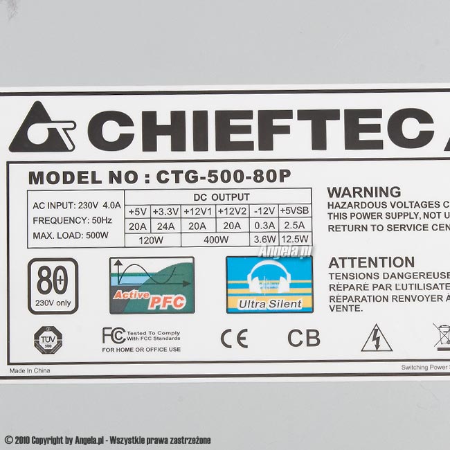

У меня вот такой БП - Chieftec CTG-500-80P bulk
chieftec-ctg-500-80p_15099.jpg [ 70.6 КБ | Просмотров: 1404 ]

Billy1980 Вытянет!
он будет близок к максимальному пределу, ведь в системе еще есть: мать, диски, вентиляторы
Регистрация: 25.07.2007
Откуда: Тверь
Фото: 8
Всё это не более 50Вт

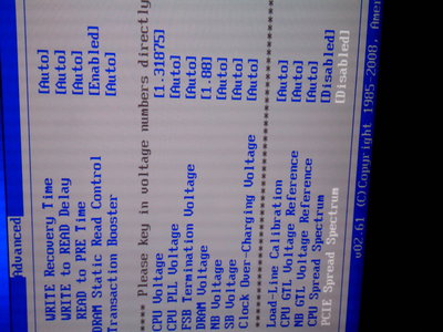

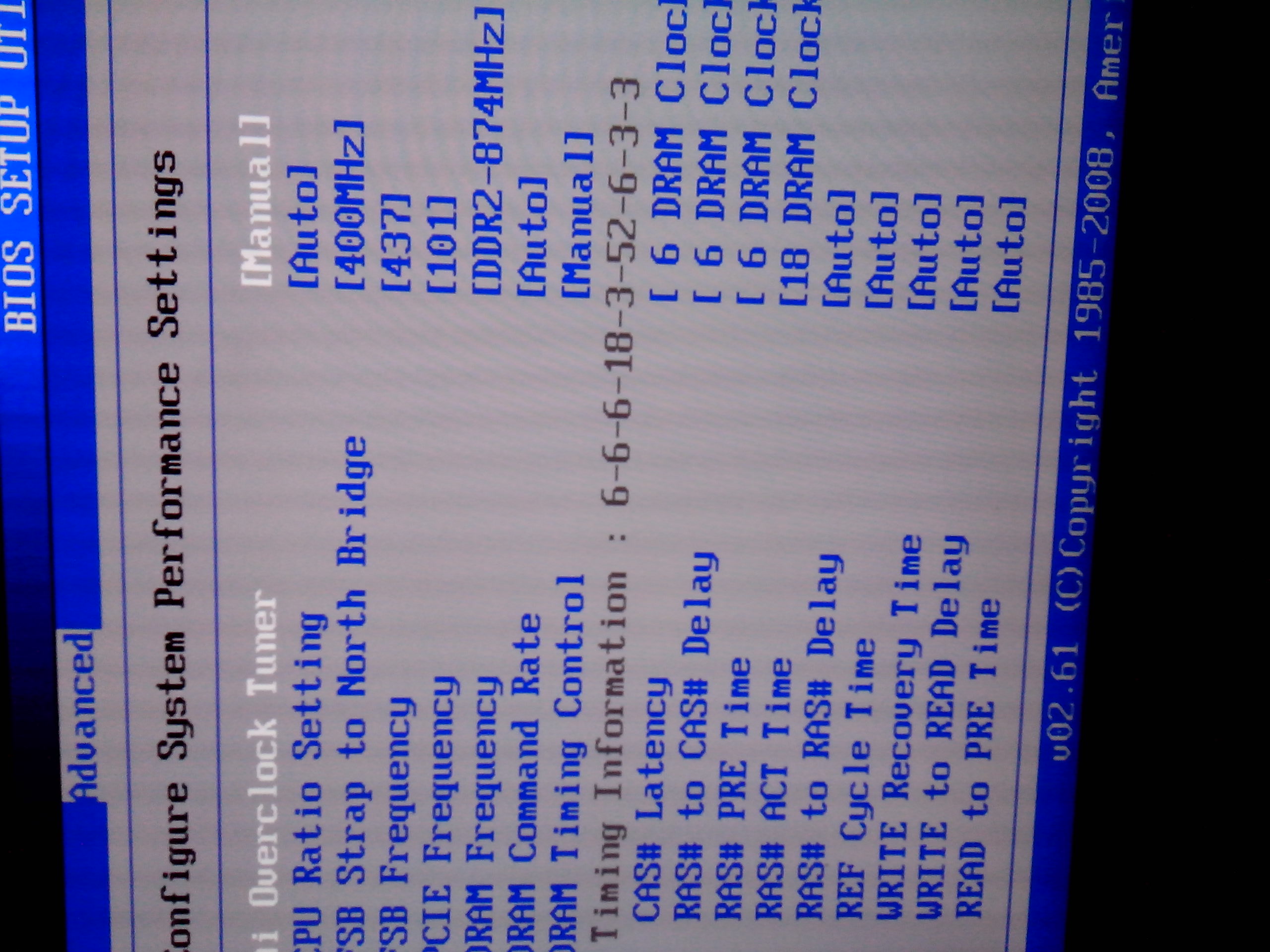

Ребят, помогите пожалуйста, не могу добиться стабильности в разгоне, проходит система любые тесты бенчмарки и пр., но раз на раз не придется синии экран словит.
Проц на легке запускается 3.8, сейчас на 3.5 спустился и все никак стабильности нет, пробовал разные таиминги, напряжение на ядро 1.2(насколько выше ещё можно?)
ASUS P5K, E5450, DDR2 6400CL4 2.1-2.3V(работает на 1066 8500, но греется), SSD, Win7 64
Взгляните скрины, что не так, настроек уже массу перепробовал:
#77#77

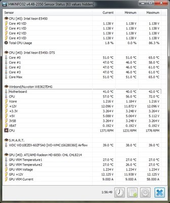

У меня CoolerMaster 460W умер пару месяцев назад, и я знаю, что ничего энергоемкого, кроме, возможно, видяшки типа HD7950 покупать не собираюсь, зачем мне сисоник760голд+?
Вот данные датчиков после 2-часов игры в FarCry 4 на очень высоких настройках.
Нормально блок тянет, то что есть сейчас? Конфиг в профиле.
Test_All.jpg [ 150.62 КБ | Просмотров: 1791 ]

Не претендую на правильность, но так оно работает стабильно пол года. Разгон E5430 с 2.66 до 3.5.
cpu oc3.jpg [ 418.43 КБ | Просмотров: 1770 ]
cpu oc2.jpg [ 516.18 КБ | Просмотров: 1770 ]
cpu oc1.jpg [ 539.68 КБ | Просмотров: 1770 ]
