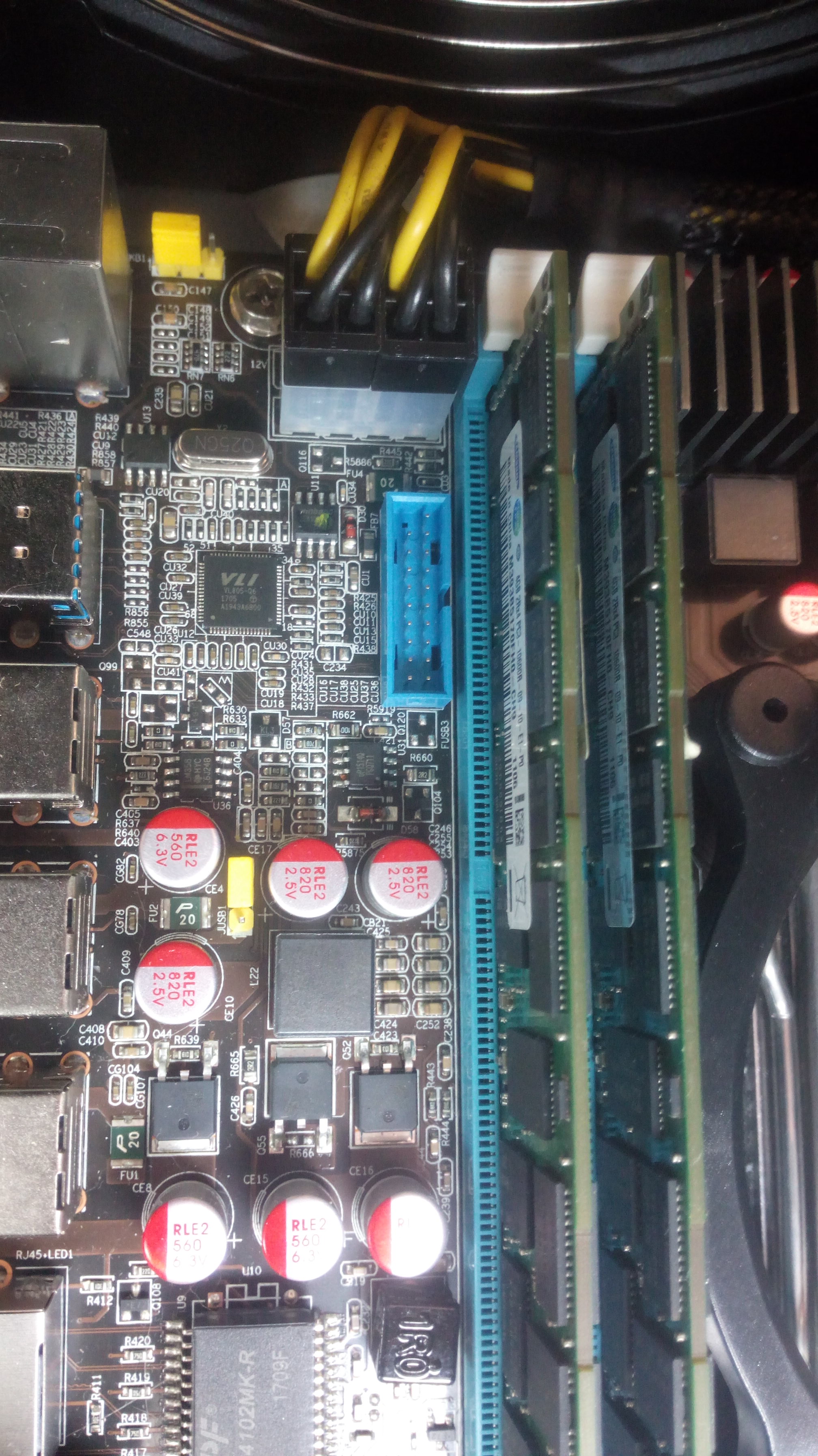

Регистрация: 07.08.2016
добавить хочу, по поводу "старт после стопа", видимо всетаки дело не в клаве. после того как снял джежурные 5в с юсб, проблема пропала, но после изменений в биос (биос не менял. родной 06/05/2017) появилась опять (так что простите тех кого ввел в заблуждение. хотя некоторым помогло). биос на хуананах тот еще биос. найду зависимосимости - отпишусь. думается мне что эта проблема тесно связана с режимом спячки.
ps разобрался, не туда воткнул клаву, все работает, подробности ниже.
vladimir5 писал(а):
А у тебя какая ОС установлена, если вин10 тогда нужно отключать все устройства что выводит пк из сна - в том числе и клава и тд. Мануалов в сети много. Пробуй.
так разговор то не про сон, а про отключение (завершение работы), при этом +5в идущее с южника или в нашем случае с С602 на юсб должно отключаться (если не считать случая когда джампером на usb подается +5vbs дежурки бп). так вот разговор как раз про то, что дежурное питание на юсб отключено, а при отключении компа он автоматом стартует.
PS Промерял напряжения на usb, если джамперы стоят как на картинке, то на ps/2 и 2 нижних задних usb2 (которые сразу над разъемом LAN) питания +5в нету! на всех остальных, включая usb3 есть! переключение верхнего джампера подает +5в на ps/2, нижнего на 2 нижних задних usb2. с портами usb2 на нижней части платы не разбирался.
Ну и дальше я думаю все понятно, клаву и другие свистоперделки которые могут будить комп вешать либо на ps/2 или на 2 нижних задних usb2.
потыкался, так и не понял как вложение под спойлер спрятать, звиняйте.
IMG_20170805_191026.jpg [ 1.15 МБ | Просмотров: 1473 ]
Xeon E5-2678v3/Huananzhi x99TF/4x8 DDR3 1333(1866OK) samsung/Palit RTX2060s(8Gb)/SSD Plextor m5m 128GB. Win10, MacOS Sierra.
