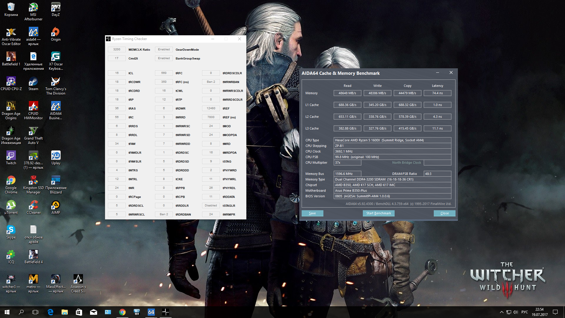

Добавлено спустя 3 минуты 54 секунды: 1usmus где?! не могу оценить величину дырки... латентность памяти и кэшей настораживает, частота шины выше чем у меня, а задержки при этом больше, эффект получился скромный
Статус: Не в сети Регистрация: 12.11.2014 Откуда: Київ Фото: 2
А еще чем критично постоянная частота процессора на максимуме? Кроме потребления энергии? Температура при этом в комнате с 27° выходит 34°, напряжение, если под нагрузкой 1.356 пиковое, в простое 1.34:( Процессор 3875Мгц и память 3200-16-16-16-16-36 пока выше не стабильно, надо много терпения для более подробных тестов/испытаний.
что натестила аида тому и приходится верить, у нас нет иного теста...за то спокоен что выставлено все по логике и технической документации

Вобщем после долгих изысканий и тестирования различных настроек я пришел к выводу, что заметно улучшить показатели моего последнего результата на данном биосе я уже не смогу. Несколько раз получалась жуткая каша из-за малопонятных доп. вольтажей и установок памяти из раздела Advanced, так как выделить некую твердую зависимость от их изменения крайне трудно ввиду их количества и недостатка свободного времени. А комп нужен стабильный здесь и сейчас, так что во избежание любых случайностей я слегка снизил разгон и остановился на следующем конфиге:
3.9GHz-CL14
bios
Ai Overclock Tuner [Manual] BCLK Frequency [100.0000] Memory Frequency [DDR4-3466MHz] Core Performance Boost [Disabled] SMT Mode [Auto] CPU Core Voltage [Offset mode] CPU Offset Mode Sign [+] - CPU Core Voltage Offset [0.03125] CPU SOC Voltage [Manual mode] - VDDSOC Voltage Override [1.07500] DRAM Voltage [1.40000] ProcODT_SM [53.3 ohm] Cmd2T [1T] Gear Down Mode [Disabled] Sense MI Skew [Disabled] CPU Load-line Calibration [Level 2] VRM Spread Spectrum [Disabled] DRAM Current Capability [100%] DRAM Power Phase Control [Extreme] DRAM VBoot Voltage [1.40000] Super I/O Clock Skew [Disabled] SVM Mode [Enabled] (виртуалка нужна для работы)
Доп. новомодные напряжения и CAD Bus без изменений: VTTDDR Voltage [Auto] VDDP Voltage [Auto] VDDP Standby Voltage [Auto] CLDO_VDDP [Auto]
