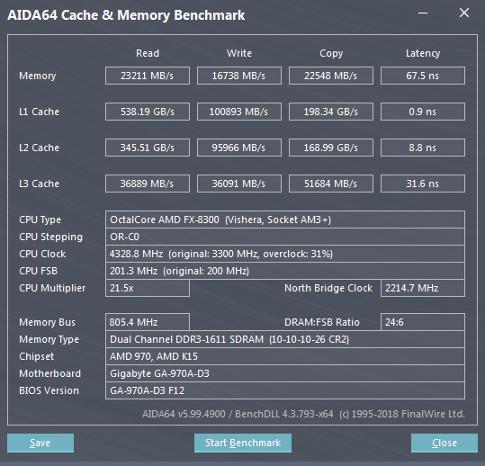

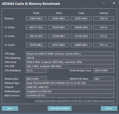

Litoy.88 ну да ладно...спасибо и на этом..у меня даже после моего 6300 4.3Гц,2000 северник - 8300 4.3Гц,2200 северник скорость всех уровней кэша почему-то прилично возросла..на памяти только тайминги понизил немного,так как 1800 по памяти мне не видать...а так все тоже что и было
вот кому интересно:
cachemem.png [ 91.31 КБ | Просмотров: 1808 ]
cachemem2.png [ 91.55 КБ | Просмотров: 1808 ]
а что по самому процу? 4.3Гц - 1.425в в биосе..в реале как я написал выше по прогам 1.404 и 1.456в...проц свежий вроде я смотрел по выпуску,по биосу 1.425в при 4.3Гц это наверное тоже много? вы лучше знакомы со статистикой...
