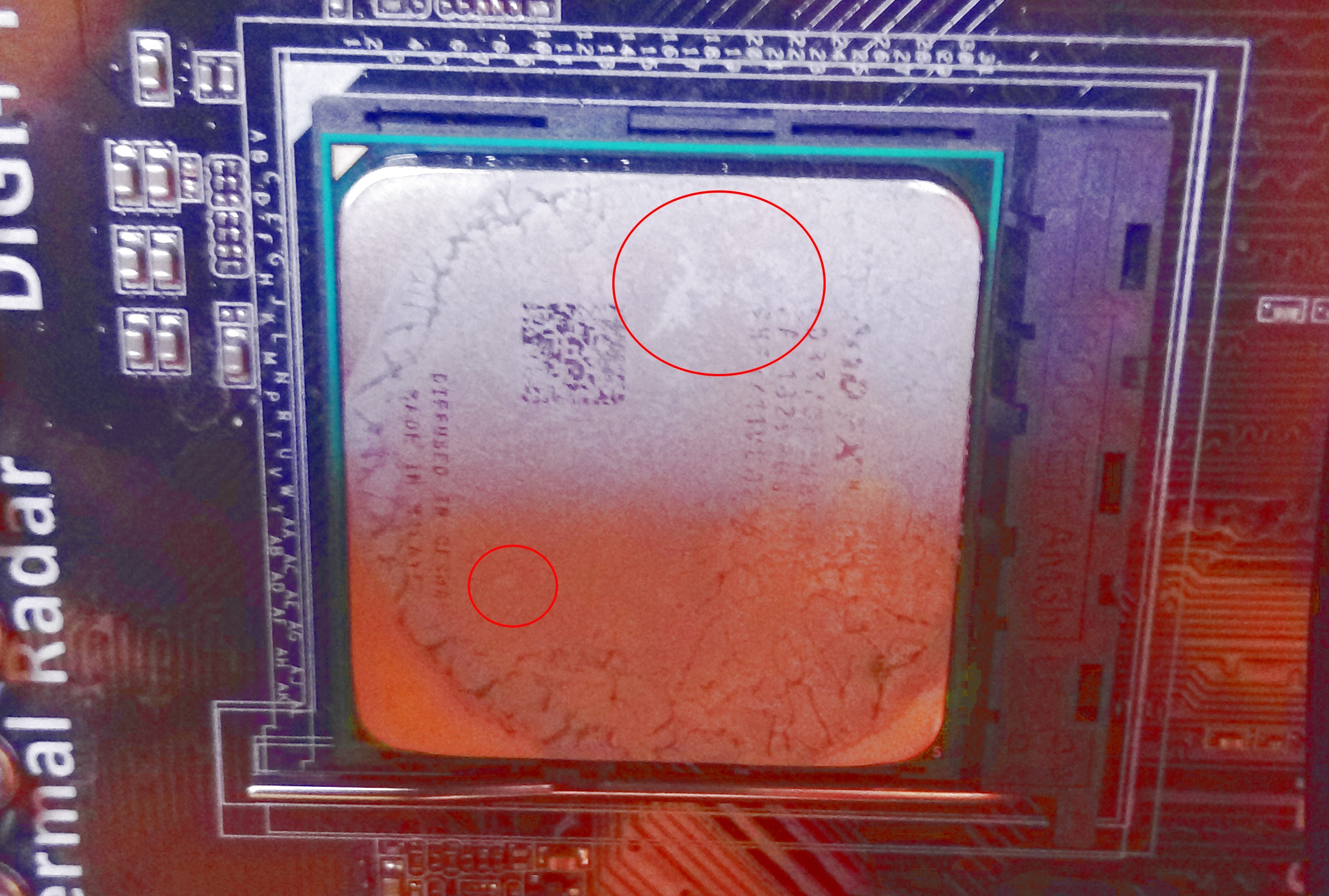

отпечаток термопасты на FX-8370
Мне не нравится этот отпечаток. В центре как и небыло. Или там основание водоблока выпуклое?
А какая термопаста? Наносил тонким слоем или буквально плёнкой полупрозрачной? На обе поверхности наносил или на 1 з 2х (на какую)?

VINRARUS писал(а):
А какая термопаста?
заводская)
Не покрывает все основание, ну и экономят же нынче на недоводянках.

vympel писал(а):
заводская)
Вот тут я наблюдаю высохшую термопасту, это признак перегрева в этом месте.
hot.jpg [ 1.13 МБ | Просмотров: 551 ]
Рекомендую купить новую термопасту (Artic лучшая щитается), полностью смыть заводскую спиртом и поменять.
Я так мажу: полупрозрачной плёнкой поверхность кулера, шобы сгладить неровности фрезировки, а на ЦП тонким (но не очень) ровным слоем. Но тут рецептов много.
