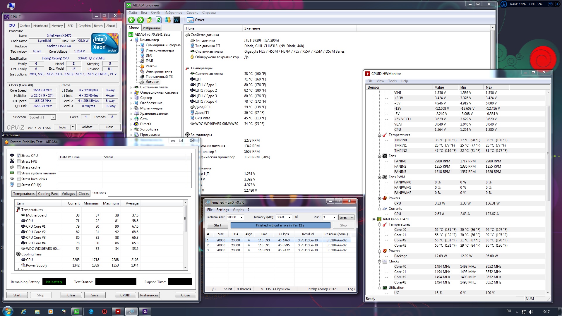

По поводу теста, результат грустный... Как и писал разогнал i3 530 до 4Ггц при напряжение около 1.3 Вольта, также хочу отметить, что i3 тоже оказался проблемный, разброс температуры по ядрам в простое до 14 градусов, но это не удивительно...После покупки комплекта, я снял радиатор и это были слезы, какие-то мелкие ошметки засохшей пасты, покрывали площадь процессора в сумме не более 10%, как следствие наверное под крышкой тоже паста высохла из-за перегревов. Ниже результаты тестов:
33.jpg [ 5.17 МБ | Просмотров: 2547 ]
В общем получается, что я зря грешил на охлаждение ибо результаты вроде хорошие, получается остается скальпировать X3470 либо использовать его в стоке... У меня был опыт скальпирования карты GTX 560 ti с помощью лезвия, карта выжила, но текстолит был поврежден, так что это не мой вариант.

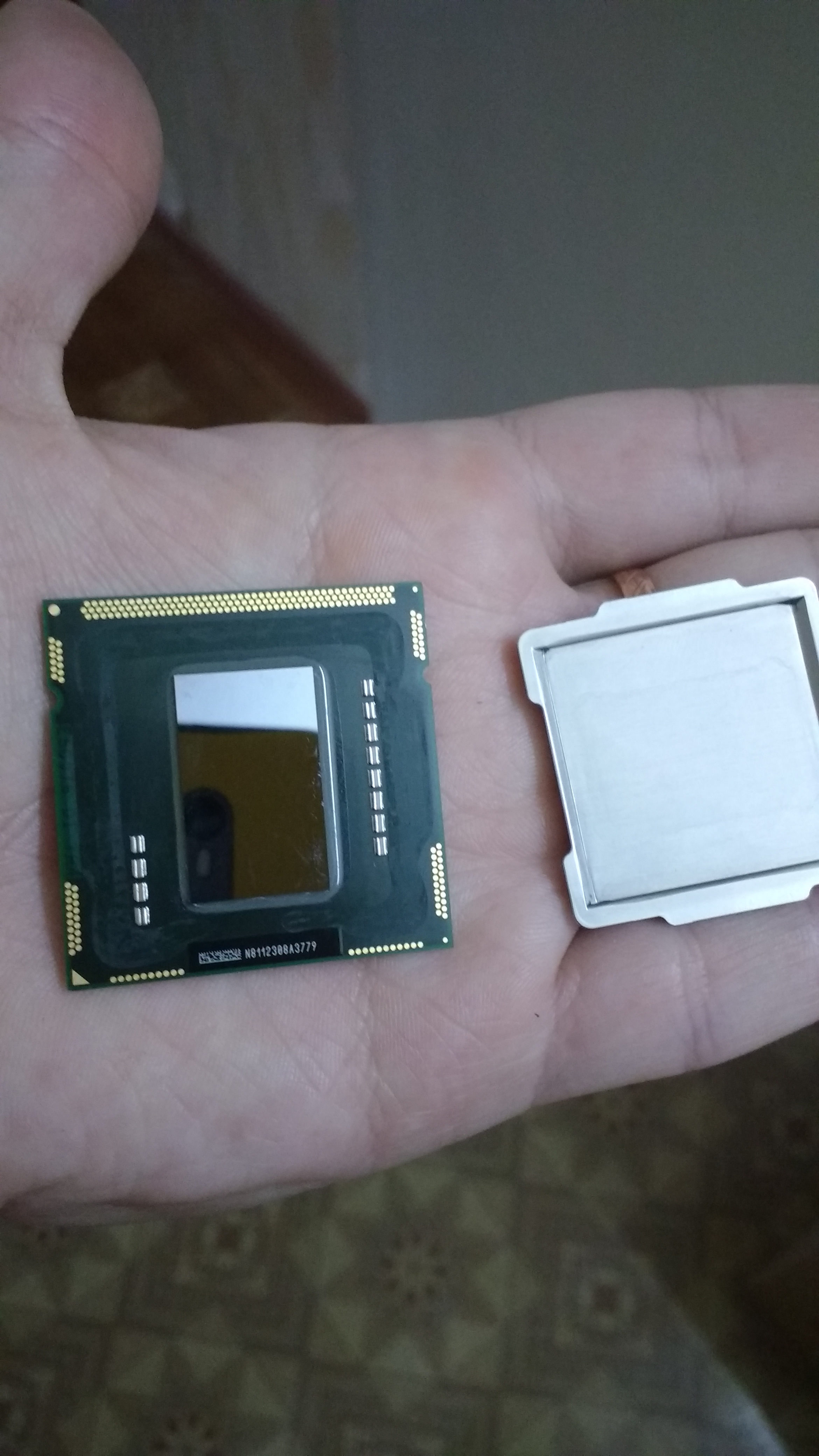

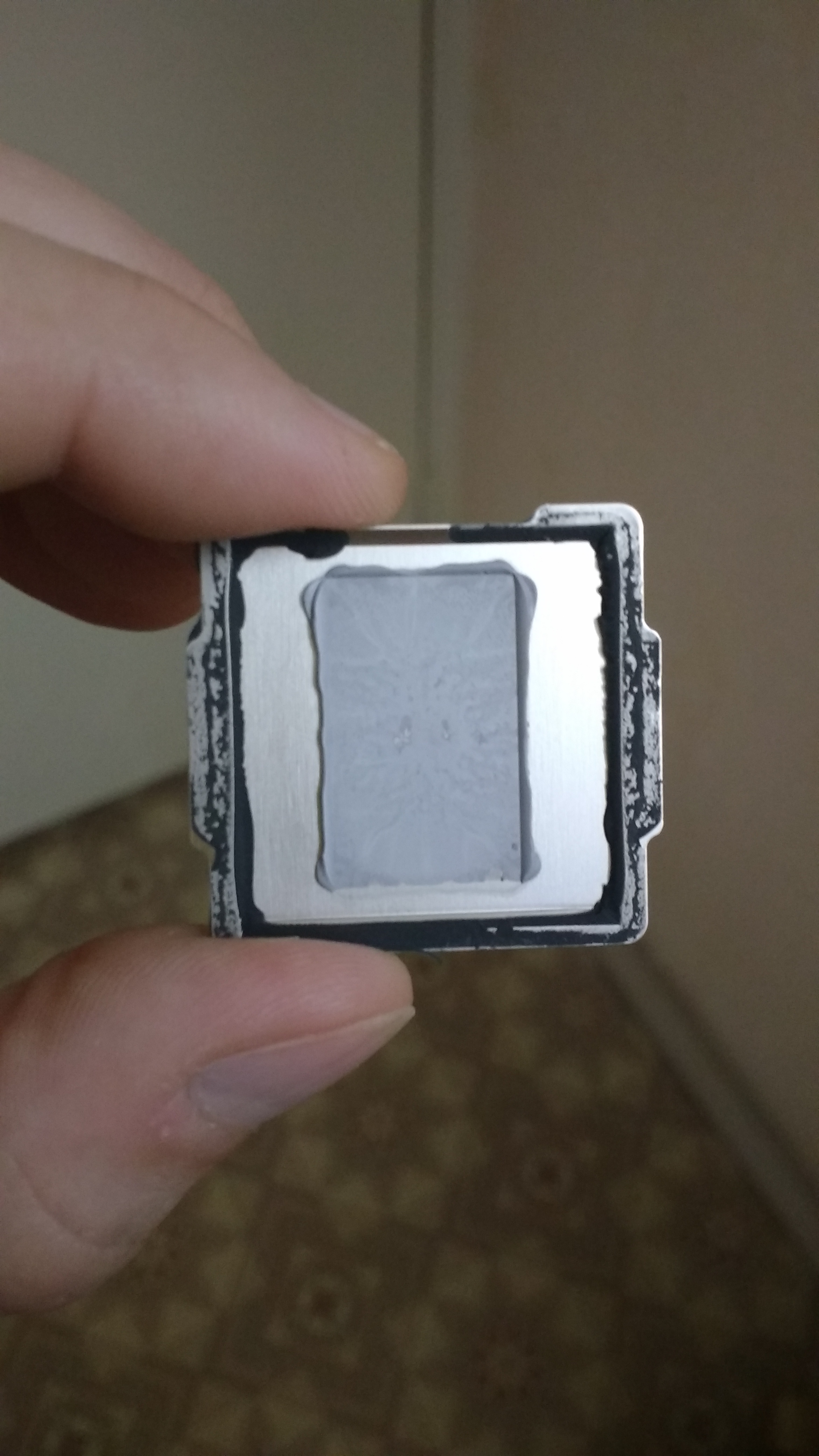

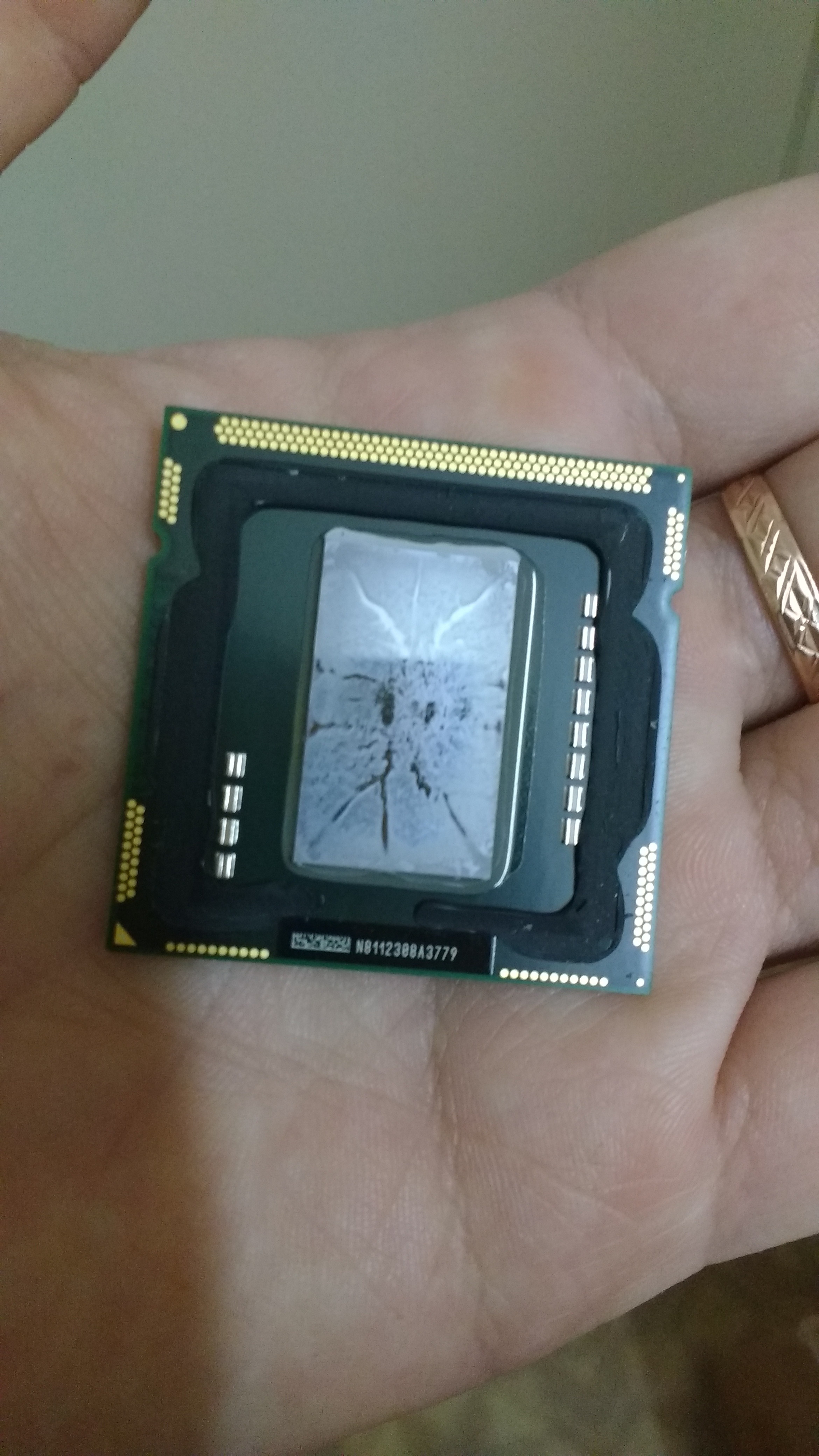

UPD: Результаты моего скальпирования Xeon X3470:
11.jpg [ 2.17 МБ | Просмотров: 2531 ]
22.jpg [ 1.89 МБ | Просмотров: 2531 ]
3.jpg [ 1.99 МБ | Просмотров: 2531 ]
Как и описывал товарищ TyPuCToZ, за что ему большая благодарность, все очень просто.
Сейчас буду собирать процессор, позже напишу о результате. Мазать буду термопасту ибо ЖМ нет, да и не особо хочется его использовать, может как нибудь в другой раз... :ok:

Klaud07,
советую процессор не склеивать сразу с термопастой.
Замена штатной термопасты даже на топовые пасты типа TG Kryonaut, Gelid GC-Extreme дает снижение температур в 2-3 раза меньшее, чем ЖМ, приблизительно пропорционально разнице в теплопроводности, а теплопроводность всех обычных паст в разы меньше теплопроводности ЖМ (у ЖМ 37-40 Вт/м*К, у топовых паст 8-12 Вт/м*К).
Замена на AC MX-2 как правило выигрыша по температурам не дает вообще.
Чтобы не было ощущения потраченного зря времени, надо использовать ЖМ.

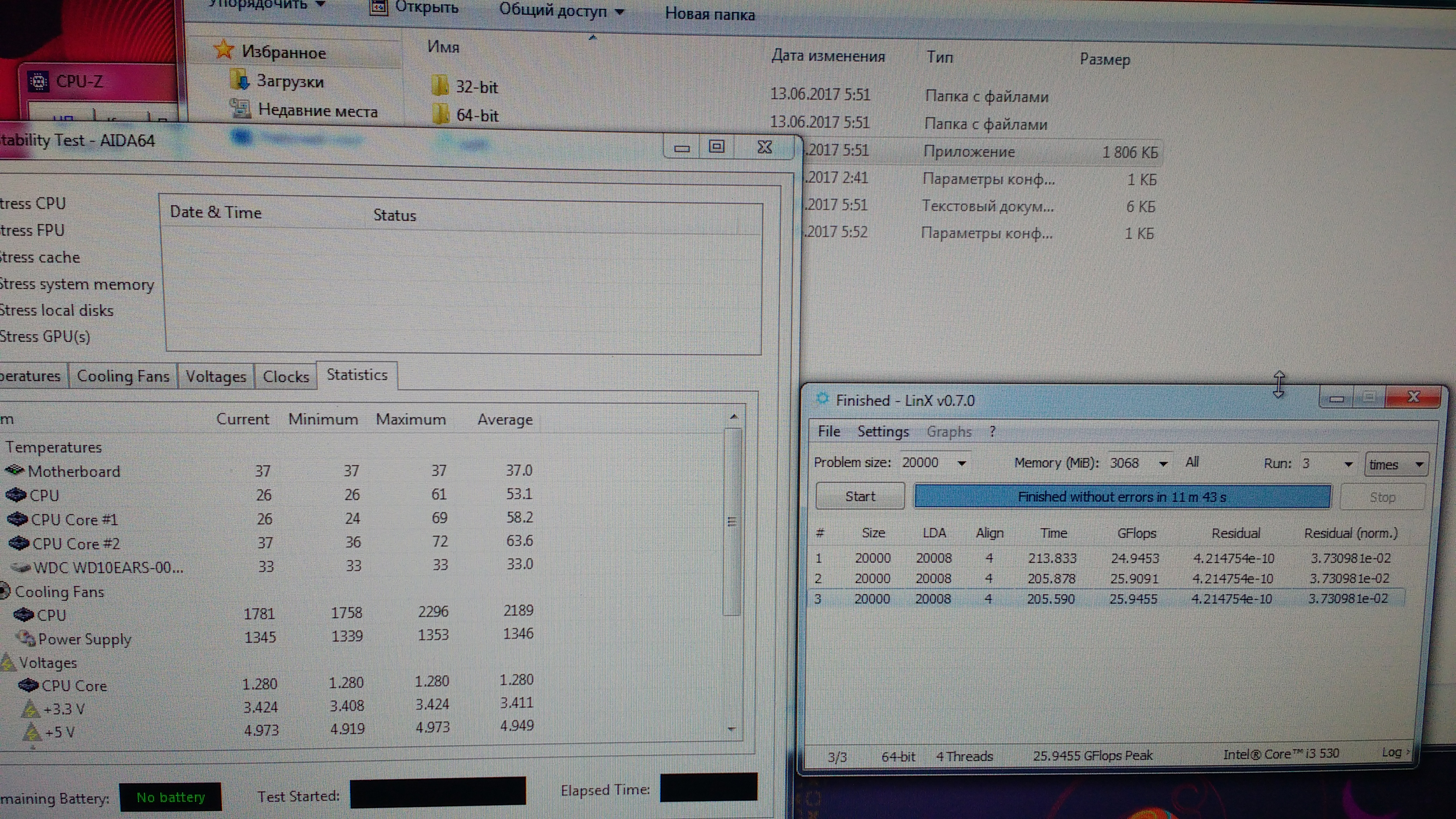

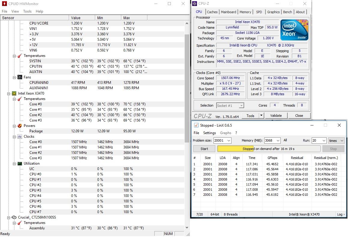

Да я пока не склеивал, так собрал, думаю еще из-за моей корявости при установке крышки (она съезжает вперед при её фиксации в сокет, т.к. ни чем не крепилась к тексолиту процессора) результат вышел хуже чем мог быть. Собственно остановился на частоте 3.66Ггц, память 2Ггц, без поднятия таймингов. Ниже результаты теста в LinX:
1.jpg [ 627.28 КБ | Просмотров: 2515 ]
Процессор не ушёл в троттлинг, единственное что не радует, так это разброс температуры по ядрам, думаю это из-за косяка с установкой крышки.

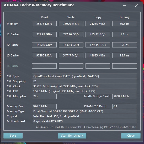

Тест кэша и памяти:
3.jpg [ 98.06 КБ | Просмотров: 2515 ]
Потом прогнал пару раз Valley Benchmark, проц выше 51 градуса не нагрелся.
В общем как-то так, пока желания лезть и что-то переделывать нету. :-)

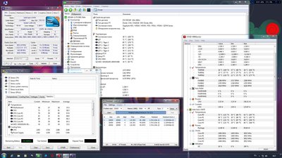

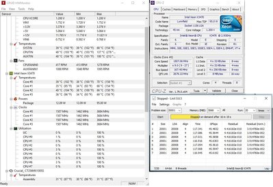

Напряжение большое. У моего X3470 (167x22, без замены термоинтерфейса, V=1.20) больше 71 градуса в LinX не было.
Регистрация: 25.07.2016
Ну возможно вам повезло (с термопастой под крышкой), а по поводу напряжения, попробую поставить поменьше, спасибо

Регистрация: 25.01.2015

Deepcool
X3470.jpg [ 191.35 КБ | Просмотров: 2442 ]

Ну у меня охлад будет попроще :haha: Перемазал пасту на кристалле и крышке, снизил напряжение, максимальная температура 80 градусов. Так и оставлю.

Пользователи х3460 скажите пожалуйста, какую максимально стабильную частоту ОЗУ вам удалось достичь с данным процессором?
После неудачного скальпа х3470 купил х3460 и слегка офигел от того, что он ничем не лучше моего старого х3440. В частности, если с х3470 ОЗУ стабильно работала на 2550 мгц, а х3440 мог пахать с 2180 мгц памятью (ограничение из-за множителя 10), то х3460 никак не осилит и 2200 ж(
Это массовая проблема или у меня просто крайне неудачный экземпляр?
Регистрация: 01.08.2009
Pushking У меня 3460 память работает стабильно на 2000, а при 2400 уже в одноканале.
