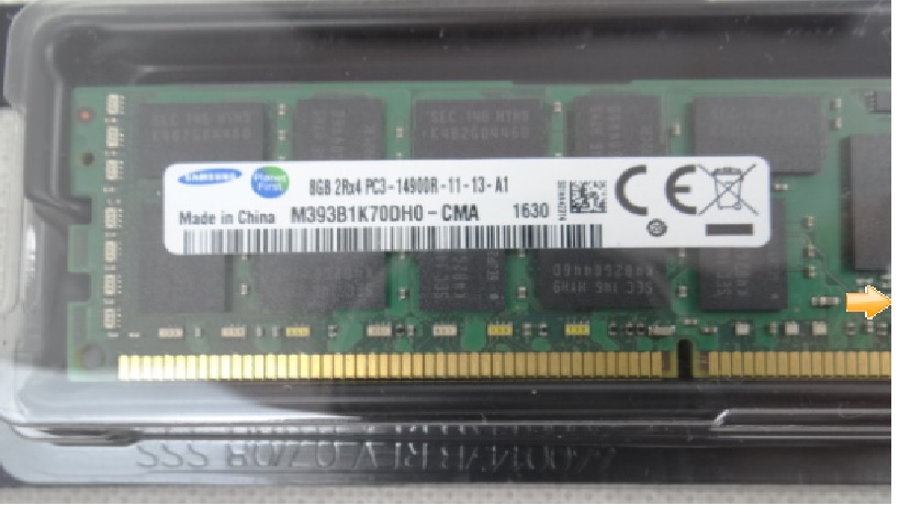

материнку с прицелом под разгон 1660(память самсунг 14900 ecc).
Серверная 14900? А сделайте фото, что-то я сильно сомневаюсь, что у вас именно она.
Могу только ссылку дать где покупал, на руках пока нет. Запросил фото у продавца, позже добавлю.

вот
Безымянный.jpg [ 96.01 КБ | Просмотров: 1385 ]
Регистрация: 05.06.2017
Память гарантировано левая.
Добавлено спустя 56 секунд:
Это 1333 с китайской наклейкой и, вероятно, измененным SPD.
c чего бы это?
Потому что чипы 1333.
Регистрация: 04.07.2017
Откуда: Запоріжжя
да будет она работать и на 1600 и на 1866
R7 5700X3D, Rx5700XT Nitro+, 32gb 3800, TUF B450-Pro, Macho X2 LE.
Вполне может быть. Но это не отменяет того факта, что это заурядная перемаркированная 1333.
Можно купить лучше и дешевле.
