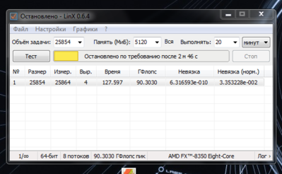

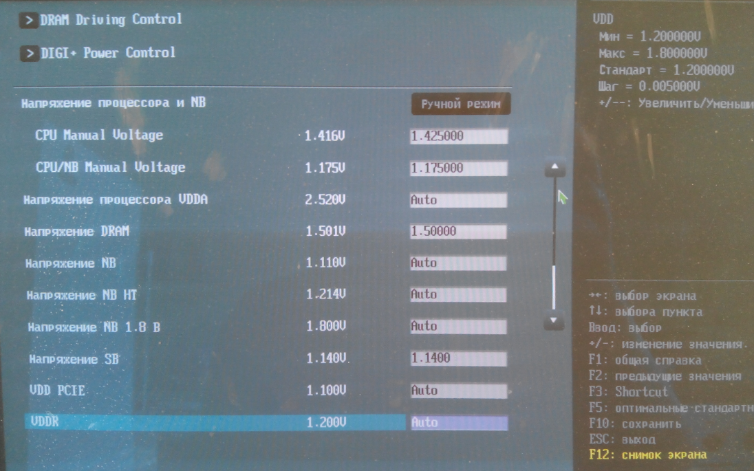

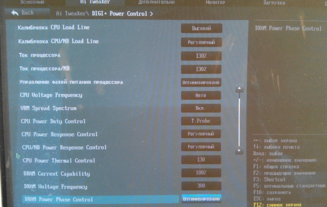

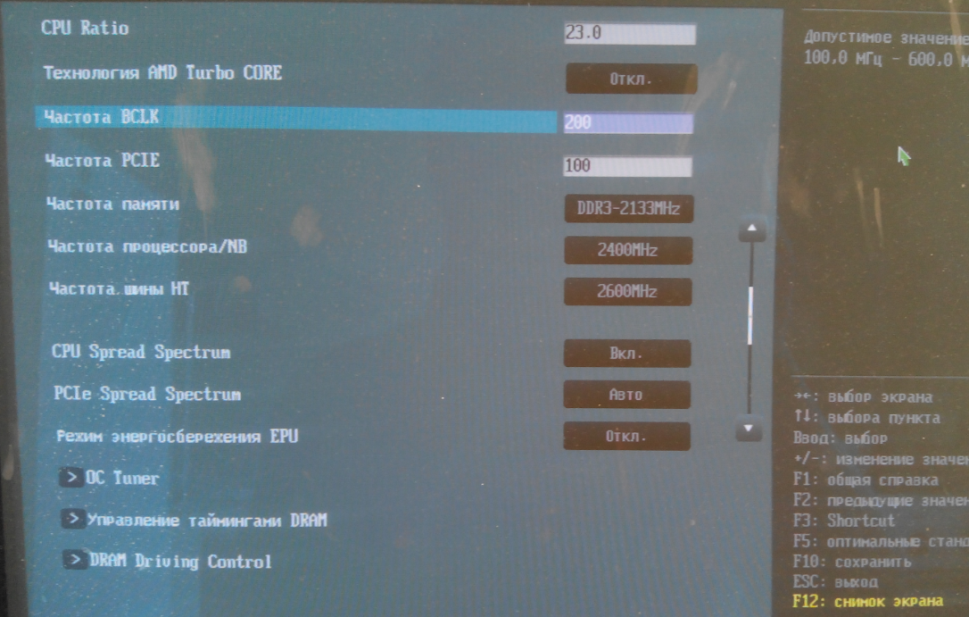

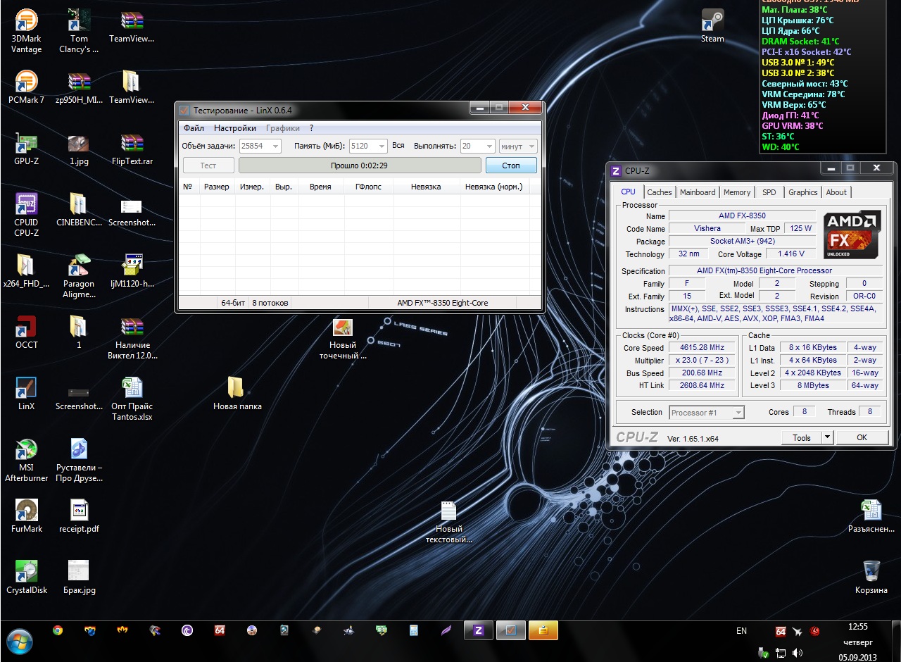

прогнал 5 гиг сейчас на высоком приоритете, выдал 90 гфлоп, как выдавал при 12гиг прогоне
Сейчас дома 27-28С ( температуры Аидовый виджет во время нагрузки показывает адовые )

Necrus чтоб память держать на 2000 и CPUNB 2500 шина была поднята до 250
Добавлено спустя 1 минуту 31 секунду:
Dellirium88 в биосе термал контрол стоит...t.probe
фазы питания - экстримал

cannibal_pro это который либо current либо xtream? Что ставить то надо?
А фазу питания разве не экстрим надо ставить?

Если фазы питания ставлю Экстрим, температуры пугают уже

Dellirium88 спасибо за настройки. еще бы Vid знать, 4.6 на 1.425... мне бы так. Хотя у тебя мать гораздо лучше. И память.

Necrus дык это я не вам же... я по скринам посмотрел у товарища Dellirium88 и подправил...

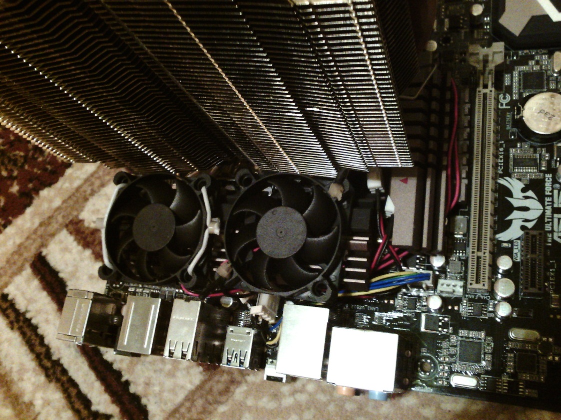

С VRM осторожней.. у меня без этих крутилок (Скайт мини кейз) темпа доходила до 100С, благо в сайбере есть датчики

Dellirium88 не менял терможвачку и не снимал радиатор?
Разгоним даже «Запорожец»
Регистрация: 31.03.2010
Откуда: Россия, Казань
cannibal_pro
Не, гарантия дороже, у нас в Юлмарте глазастики на срывание шлицов ) Вертушки то жидкими гвоздями умудрился за рёбра прицепить. Результат почти -20С уже спокойней на душе.
