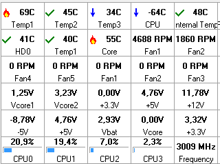

Стоит боксовый вентиль на athlon II x4 640, в простое показывает температуру ядра 55 градусов, а температура крышки как я понял, в простое 69 градусов, при 100 оборотах вентиля. Под спойлером температура, стоит ли о чём-то беспокоиться? Решил сменить СО, выбор пал на Zalman CNPS5X Performa, с ним будет лучше?
Снимок.PNG [ 7.29 КБ | Просмотров: 1226 ]

RushJet Для начала попробуйте сменить пасту и почистить бокс.кулер. такие температуры не вполне нормальны.
Не поможет тогда туда идите Выбор воздушного кулера для процессора - скорая помощь новичкам и бывалым + FAQ
