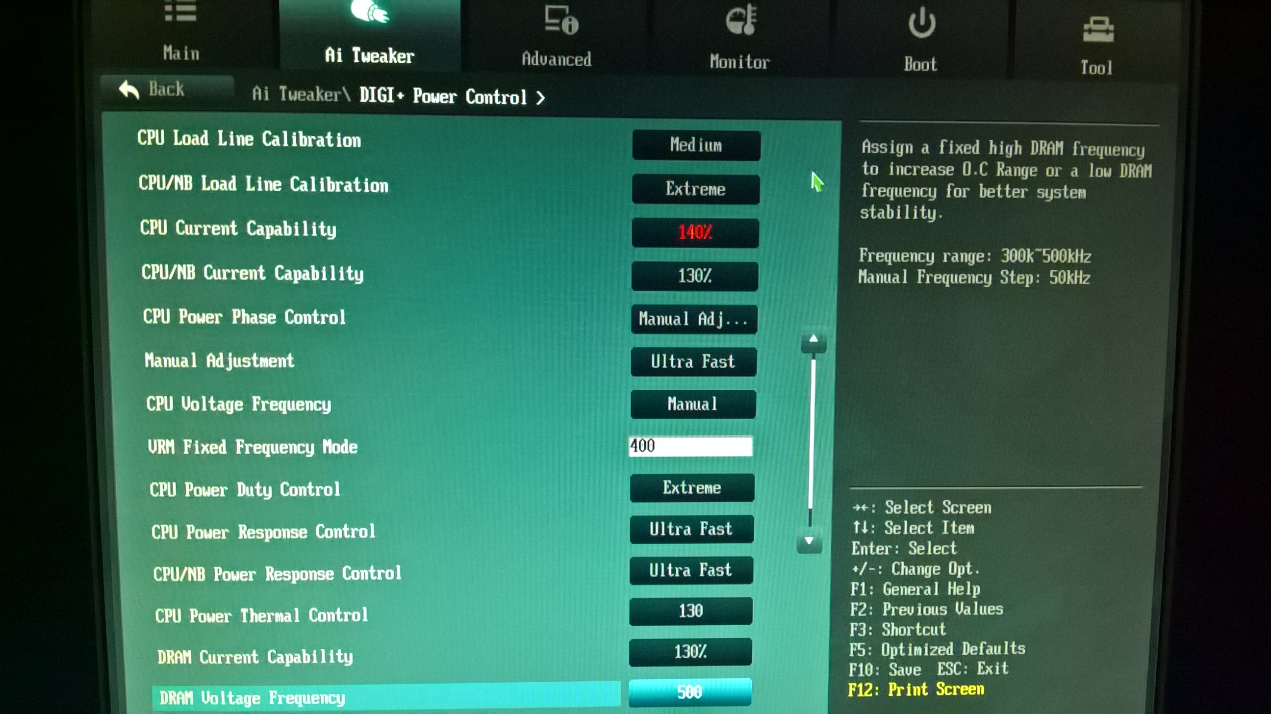

А не подскажете, как лучше вкладку с LLC настроить? Методом тыка нашёл, что с CPU = Ultra High NB = Hign и ниже по 100% напряжение наконец перестало просаживаться во время теста.
Синебенч говорит, что у меня 4C/8T и выдал на 4.4GHZ 700 очков. Похоже, только LynX 0.6.4 не понял юмора и выдаёт половину гигафлопсов.
Была картошка простая - стала золотая, были грибки простые - стали золотые, была рыбка простая - стала золотая. Еле процессоры спасли!
у всех свои настройки. я ставлю CPU - Extrem 100%, CPU_NB - Extrem auto (но только никому - местные считают это ересью)

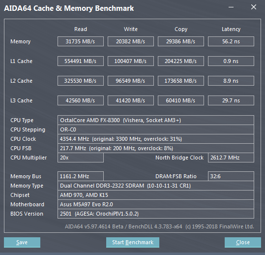

Какой-то странный проц. 4354MHz-1.275v-2613MHZ работает стабильно, тесты проходит, а на 4570-1.35-2330 сразу подвисает в линпаке. Хочется верить, что это какие-то настройки питания мат. платы виноваты, но как бы сам проц на этом не застрял.

VINRARUS писал(а):
:lol:
Нисмишно. Не хочу отдавать +0.1v за +200MHz. :/
8cores.png [ 92.7 КБ | Просмотров: 569 ]
gf.jpg [ 1.2 МБ | Просмотров: 536 ]

Зю писал(а):
Посмотрел на табличку разгона, и стало всё понятно. Мои 4400MHZ - 1.275v ещё удача.
Если cpu llc экстрим, то там реальный напряг 1.420-1.440v.
