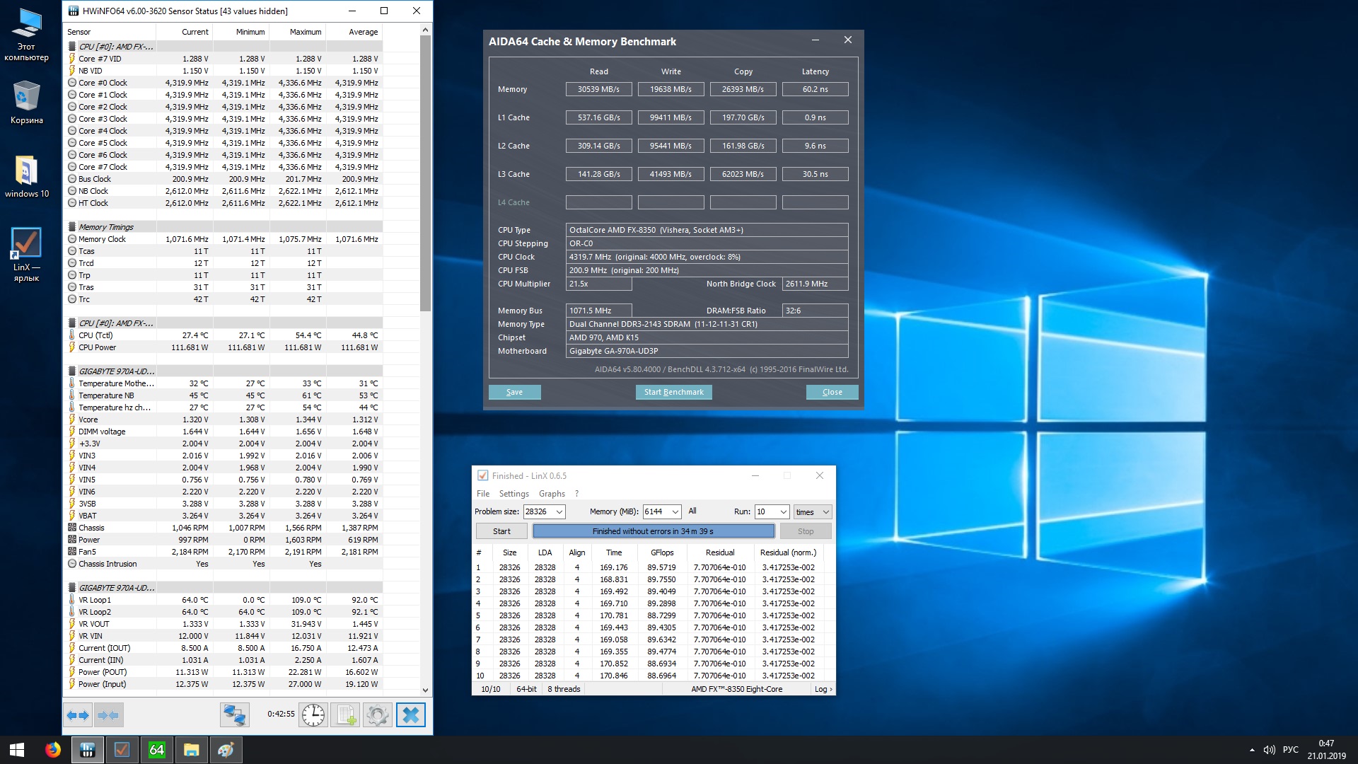

Спасибо ребят что подсказали напруги скинуть! Решилась проблема со сбросом частоты убавлением на cpu (1.368v до 1.32v) , cpu-nb (1.35v до 1.333v). Есть вопрос по hwinfo64 , Датчик VR VOUT показывает cpu-nb на гиге у меня. Значение скачит с 1.333v -> 31.943v :shock: глюк мониторинга? :?: И от чего зависит Gflops, то у многих смотрю под 100ку. Скрин приложил.
1548024588.jpg [ 536.11 КБ | Просмотров: 1067 ]

Под сотку у одного товарища Michernov-он загоняет таймеры дабл стартами в ненормальный режим и уже три года мозг выносит -для частоты 4300 86-89 гфлопс норма -не открывается у вас под спойлером
Добавлено спустя 37 минут 26 секунд:
что то новенькое

kurtzyftw для 4.3 результат нормальный,прогони еще тест х265
VRM обдувай, а то с детским вольтажем уже защита срабатывает из-за перегрева VRM. Тогда и дальше погонится.

kurtzyftw писал(а):
Датчик VR VOUT показывает cpu-nb на гиге у меня. Значение скачит с 1.333v -> 31.943v глюк мониторинга?
https://hostingkartinok.com/show-image. ... d093b18ec9 первый - напругу выдаваемую vrm на CPU (ядра); второй - напругу vrm на CPU_NB (на КП). в мониторинге показывает на шаг выше, чем выставлено в биосе. подчеркнутое зеленым - непонятный трабл почти у всех гиг АМ3+, независимо от топовости (может кто знает - подскажет). За флопсы в линксе ориентируюсь на таблицу для фх43х0: https://hostingkartinok.com/show-image. ... dbd0fef5f6 только умножаю на х2.
https://ibb.co/Sf1jB85
