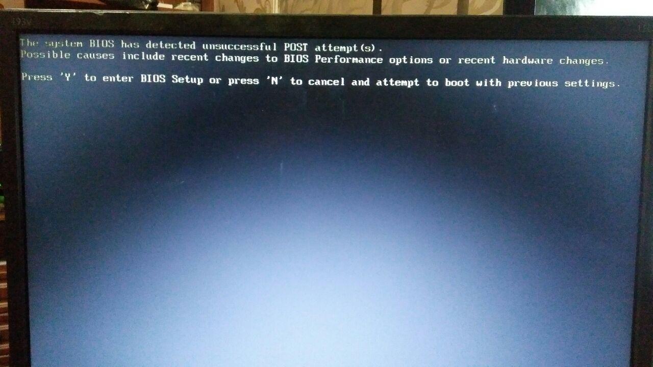

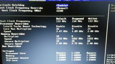

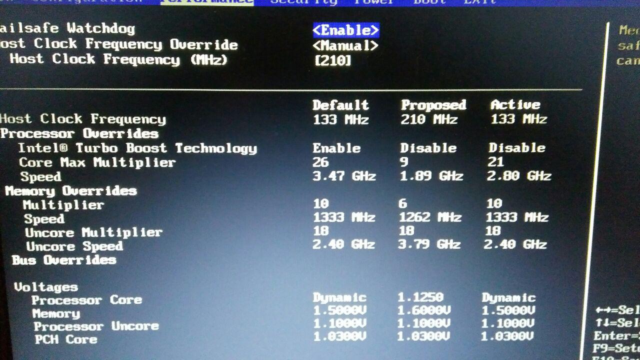

на руках Intel DP55SB 1156 и Xeon x3460 (аналог i7-860) вопрос такой, достаточно что либо сдвинуть на 1-2 шага в настройках разгона, сразу после перезагрузки выскакивает надпись, которая даёт или дефолт сделать или уйти в биос.. как обойти?
Снизил множитель на 9, чтобы начать ловить стабильность QPI, памяти выкрутил 12 тайминги при 1333мгц, всёравно, выдаёт такую таблиску.
photo_2017-08-14_20-35-40.jpg [ 147.23 КБ | Просмотров: 1861 ]
photo_2017-08-14_20-35-36.jpg [ 105.53 КБ | Просмотров: 1861 ]
Ну вот(( теперь вообще мать висит на пост коде 0b и даже дёргание батарейки не помогает с откинутым бп на 10 мин

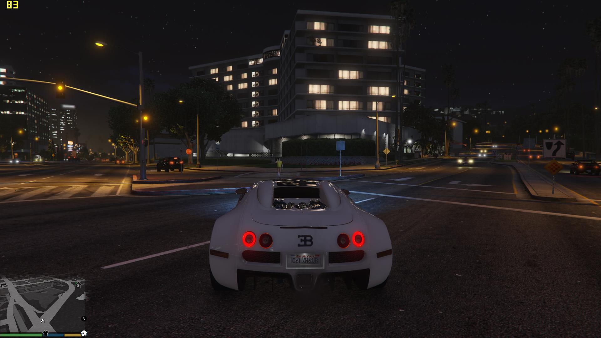

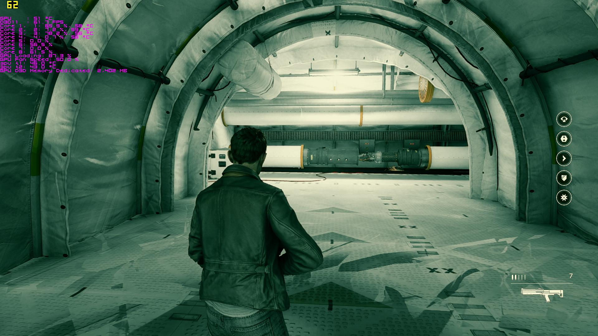

Lir :crazy: Чего? гта 5ть одна из самых оптимизированных игр у меня там 75-95фпс с доп опциями графики в 1080п квантум брейк идет в два раза медленнее т.е 45-60 в лучшем случае и не на максе в отличии от гта
QuantumBreak 2017-04-05 23-21-35-33.jpg [ 253.49 КБ | Просмотров: 1670 ]
GTA5 2017-02-18 18-17-47-63.jpg [ 175.81 КБ | Просмотров: 1670 ]
esi maya22 + jvc ax511 + 100гдш16
