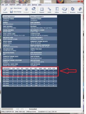

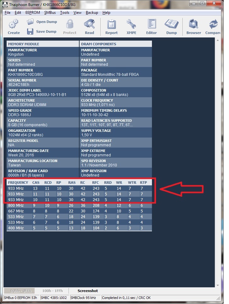

Подскажите за что отвечает 4-й пункт таймингов и как его правильно поставить?
Регистрация: 22.12.2013
К примеру есть такая утилитка, которая все показывает про оперативу! В ней видно все тайминги для разных частот от лучших до плохих. Простым методом у себя берем частоту ставим и пытаемся найти в БИОС, взять наиболее лучшие тайминги. Также должно быть на сайте производителя указано подобная инфо к оперативе. О таймингах и их значениях (просто говоря это столбцы и строки в оперативе) лучше ознакомиться в научных статьях.
RAM.jpg [ 193.6 КБ | Просмотров: 645 ]
MB:GA-990XA-UD3 | CPU:AMD FX 8320E | DRAM: Kingston 1866 2x4Gb | GPU:Nvidia GTX 1060 | HDD:WD 500 Gb | БП 650W | OC: Win 7 x64 Ult

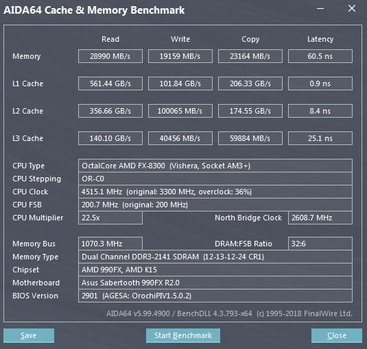

Так и я о том же!
Уж не намного хуже чем у других
4500-2600-2133%2812-13-12-24%29.png [ 164.22 КБ | Просмотров: 561 ]
Ryzen 7 5700X[4.5hHz]|IH-THOR|MSI B450A-PRO MAX|Crucial Ballistix 3800|RX6900XT XFX MERC319|TT Toughpower XT 775W|ASUS TA-U1
Регистрация: 08.02.2009
Откуда: Ульяновск
По копированию плохо.По задержкам для двух линеек -плохо.Но в принципе увидишь это ток в синтетике а не в реале.А вот не смущает 24 тайминг а ??Попробуй до 30 его поднять а остальные 11-12-11-30-40 сначала,пройдет тm5 ,10-11-10-30-40 пробуй.у меня при 24 тайминге и на 1900 то не заработает -зачем его так понижать??????
ну ведь сейчас же он работает... да и 11-13-11 и 11-13-12,много вариантов пробовал,с остальными в авто,не хотит! либо пиликает спикер как умолешонный,либо вовсе тишина и черный экран малевича
Добавлено спустя 1 минуту:
встречный вопрос,а зачем его завышать,если и так работает?
Откуда: Ульяновск
нет походу не проймешь.да потому что он тебе и не дает снизить другие тайминги -понимаешь так или нет ??????.Trfc посмотри еще-повысь trfc до макс,повысь до 30-4 тайминг и пробуй с 11 ми комбинациями различными,11-12-11,11-11-11,попробуй.Я бы даже до 33 повысил 4-й для гарантии
