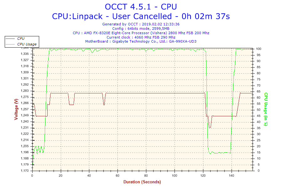

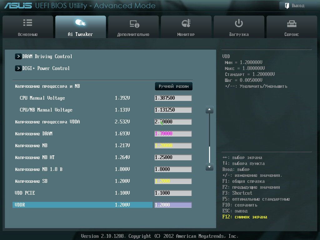

А где и какой параметр в БИОС нам показывает питание по NB? Шина BCLK - это и есть частота для NB, что то я уже начинаю запутываться...?

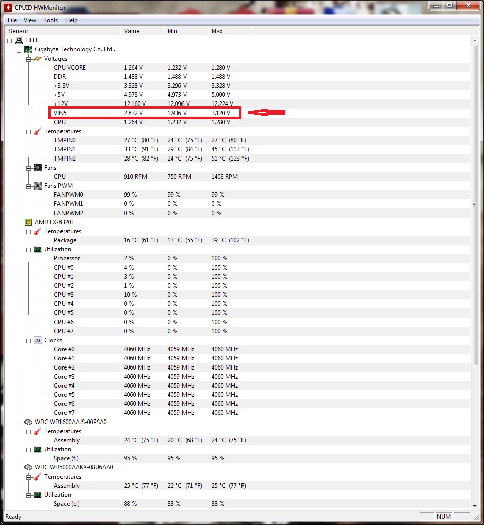

Ребята, что за параметр на скрине, что оно показывает и нормально ли его макс. значение при нагрузке?
Еще при тесте в ОССТ, ЦП решил себе отдохнуть и потом снова продолжить тест, чего это он?
Как тут прятать под спойлер вложения?
00001.jpg [ 249.83 КБ | Просмотров: 628 ]
2019-02-02-12h33-Voltage-CPU.png [ 35.01 КБ | Просмотров: 628 ]
видимо какой-то из этих: https://hostingkartinok.com/show-image. ... 94d11cdac7
к шине вся система (чипсет) привязана, не только NB (напрямую или через соответствующие соотношения)
https://ibb.co/Sf1jB85
Регистрация: 18.04.2010
Откуда: Красноярск
Там много всяких напряжений материнки,вот например на сайбере,у тебя могут называться малость иначе
ВОЛЬТАЖ.png [ 274.31 КБ | Просмотров: 608 ]

В какой-то утилите мы можем посмотреть реальные значения при нагрузке?
