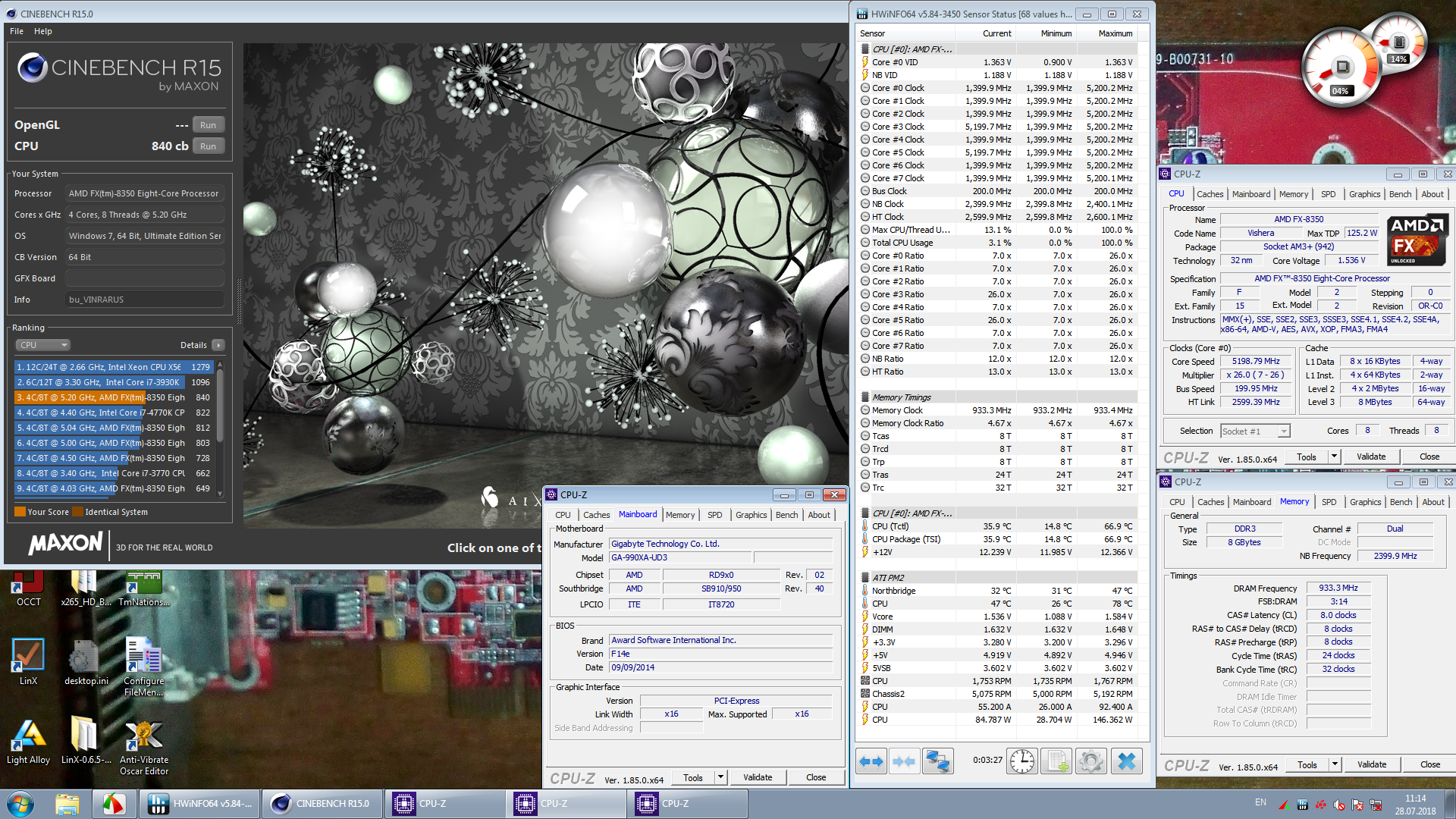

C_i_t_r_u_s на, выполни своё древнее обещание, добавь данные в статистику с шапки.
Напряжение на CPU было под 1.6V по моему.
5200.png [ 1.86 МБ | Просмотров: 801 ]
z19.01.27_18-03_0004.jpg [ 1.52 МБ | Просмотров: 801 ]
