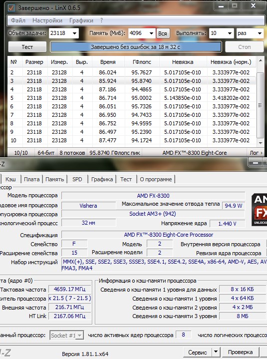

Потестил на 4660.
1.4375v High оказалась той же шляпой, что и 1.4125v Ultra High - питальник довольно быстро начинает затралливать мои Флопсы.
А вот 1.46875v Medium внезапно прошёл весь тест без троллинга (скрин ниже). Внезапно и неожиданно.
...-1.51875v Medium 4770MHz без ошибок не пошло.
Получается почти Православный разгон по святому Цитрусу.

Есть идея, что LLC компенсирует провалы напряжения, с ним резких колебаний не будет, поэтому на меньшем напряжении процессор будет стабильнее. Сейчас протестирую эту идею с Ultra High и Medium, ориентируясь на скорость наступления троттлинга при той же частоте)
UPD.
Я же выше писал на понятном языке, просадки напряжение даже в бытовухе бывают только по одной причине, когда идет дикое потребление тока. Именно дикое потребление тока и есть причина, а не то какой ты вольтаж лупишь. Это отлично видно если ставить 4300/6300/8300 или тубан на одном вольтаже пляски будут под линпаком у всех разные, ибо потребляемый ток у всех свой.
Ну или берете линпак грузите, у Вас без кукурузы будет максимальное потребление тока и при нем вы увидите максимальные пляски вольтажа, а потом пускаете сраный синебенч или того суперпи и там в помине таких плясок не будет, ведь нагрузка сильно меньше, а значит и потребляемый ток меньше. ЛЛС по сути подбирается не под конкретный диапазон вольтажа, а под токовую нагрузку.
Там где на 4330 при 4900 с дикими токами утечками на хай я лупил до 1.45v, на 8300 при 4700 на хай канало мне только 1.4v, выше уже приходилось ставить вери хай. А потребление у них примерно одинаковое на этих вольтажах, в виду отбракованности 4330. Не удивлюсь если 6300, схавает 1.5 на хай, ведь он падла очень холодный и брак у него скорее тупо реально из-за битых ядер, а не из-за диких токов утечек.

ffa1978 писал(а):
впорлне ожиданно для меня
Неожиданно, что троттлить меньше стало. Я выбирал минимально стабильные напряжения для High и Ultra High - производительность через ~5-7 минут стресса начинала сваливаться.
Даже CPU-NB стал стабильно работать на 1.35 2730, хотя раньше для такого треовалось около 1.45V и вёл КП себя очень не отзывчиво.
С LLC Medium словно новую МП купил.
Была картошка простая - стала золотая, были грибки простые - стали золотые, была рыбка простая - стала золотая. Еле процессоры спасли!

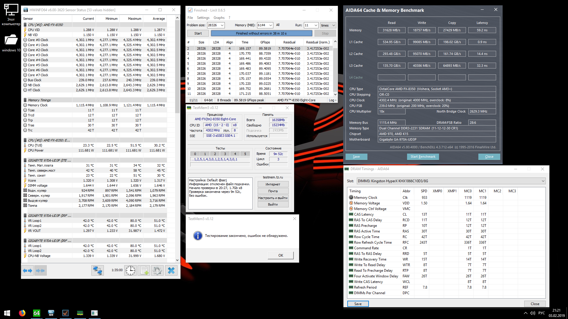

Мужики , с памятью можно чо придумать ещё ? с субтаймингами стоит играться вообще? 2400 ток на 1.85в заводится
FULL STOCK (10-10-10-32).png [ 502.11 КБ | Просмотров: 763 ]
нет практического смысла
убьете память с такими напругами.У вас в хвинфо как северный мост :) подсокетный датчик cpu обозначен,а температура сокет у вас -это ядер температура
а до скольки она (память) вообще гонится? или это предел?; из субтаймингов tRFC выставь вручную на 300 (если стоит в авто); на 2400 наверно всё ж 1.185в (если, да, то так где-то и должно быть, исходя из NB VID 1.150в -который для 2200).
https://ibb.co/Sf1jB85
Регистрация: 30.04.2013
нормально в целом сойдет
Ну на 2240 стабильно все. Запуститься и войти в винду могу 2400 и 2600, но на 1.85-1.9в , тайминги 13е ставил постоянно синька. Я про память писал, а не кп)
