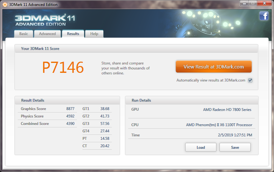

Вот и я накопил на FX-8300 :old_dance: Перед заменой решил снять показания энергопотребления 1100T в простое и нагрузке, чтобы в последствии сравнить. Для этого использовал ваттметр, замерял весь системник. В простое на рабочем столе - 78Вт (CnQ включен), в нагрузке OCCTv4.5.1 - 154Вт. Это результаты в стоке, но этот проц на повседнев поддался снижению напряжения с 1.275В до 1.200В, и результаты 74Вт и 140Вт соответственно. Прогнал 3DMark11 ради интереса:
1100t.png [ 259.6 КБ | Просмотров: 1017 ]

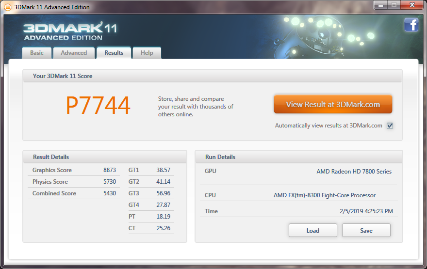

Далее заменил проц на Финик :super: и скинул Cmos. В настройках Bios появились некоторые настройки - C6 State, что-то связанное с APM... Напряжение в стоке 1.1625В. Отключил TurboCore и LLC перевёл в Regular, чтобы не повышала напряжение. Загружаю систему - найдено новое оборудование бла бла :old_dance: Провожу те же тесты в стоке. В простое 62Вт, в той же нагрузке 130Вт. Меньше жрёт, но что будет в 3DMark11?
8300.png [ 261.14 КБ | Просмотров: 1017 ]

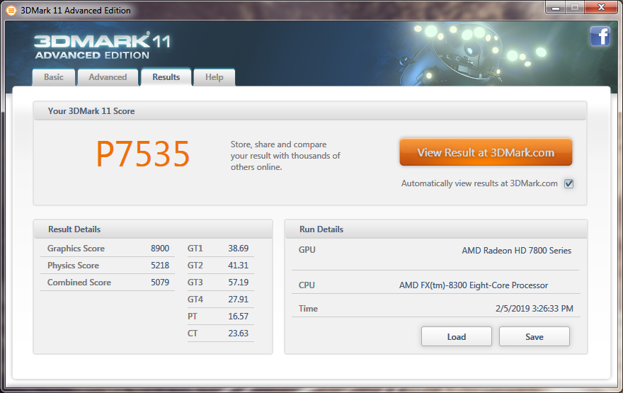

8-) Далее дело за разгоном. Я решил не выпендриваться как многие, и просто сделать проц как 8350, т.е. на 4.0ГГц. Ставлю в Bios множитель на 20 и перезагружаю комп... Bsod :?: Ну ок, напряжение то низковато значит! Повышаю... В общем дальше были поиски стабильного напряжения (шаг 0.025В), и в итоге оно составило 1.2625В. Тесты стабильности в OCCT и Aida64 ничего плохого не выявили. Но замер энергопотребления показал следующее - 63Вт в простое и.. 160Вт в нагрузке! На 20Вт больше Фена. Ну и результат 3DM11:
8350.png [ 250.4 КБ | Просмотров: 1017 ]
Пока больше нигде не тестировал

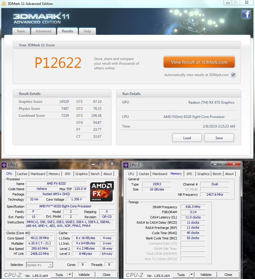

В любом случае любопытны сравнения в современных реалиях этих камней , все же 3d mark лучше оставить видеокартам.
dhhtrbrv.png [ 335.38 КБ | Просмотров: 870 ]
7700k не раскрывает 1070

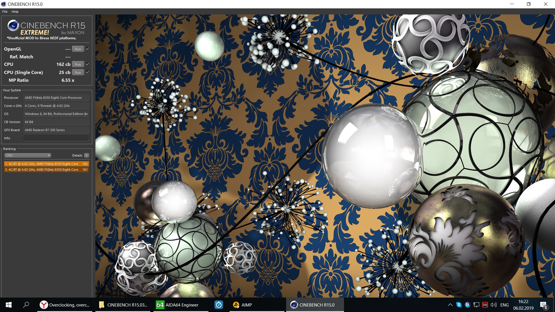

если чё, там Cinebench R15 Extreme Edition вышел, так что разгон можно тестировать на нём.
к слову, у меня 162 балла в многопотоке, и 25 на одном ядре. всё в стоке, ибо БП загнулся, пришлось временно на 550 ватт сунуть. )
