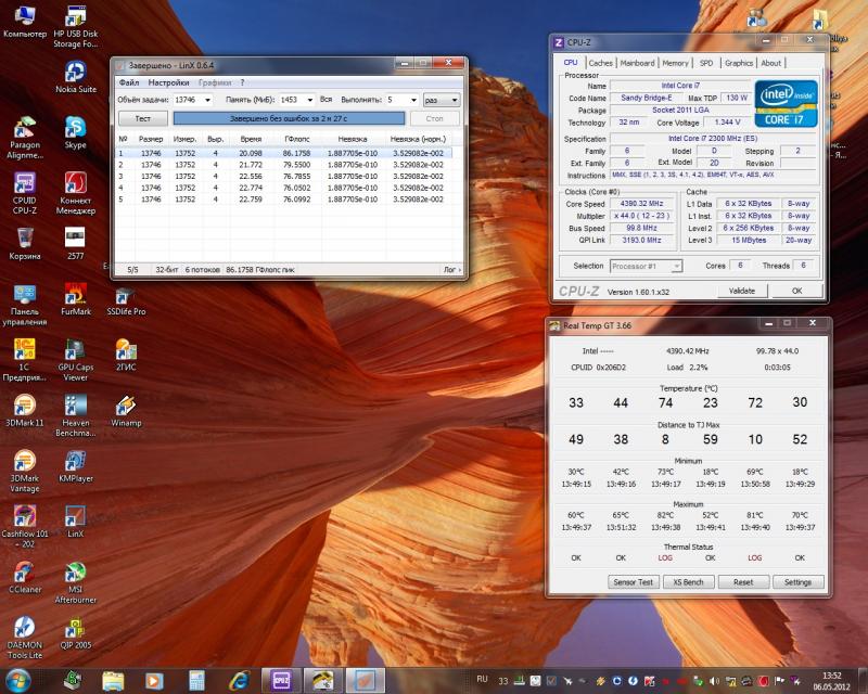

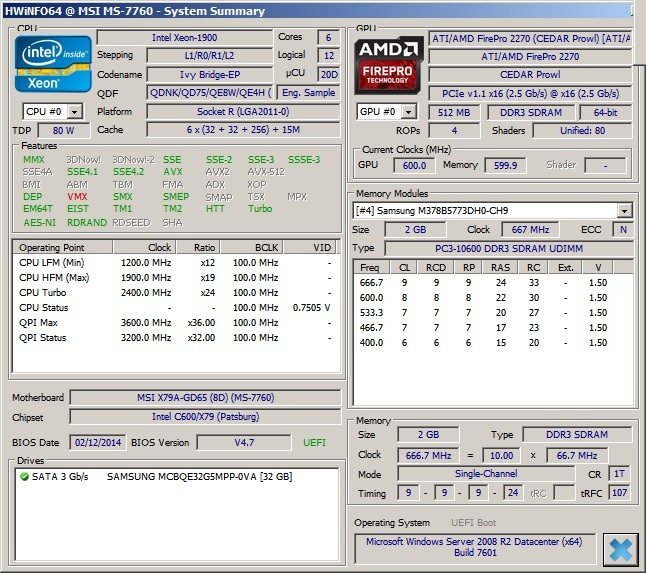

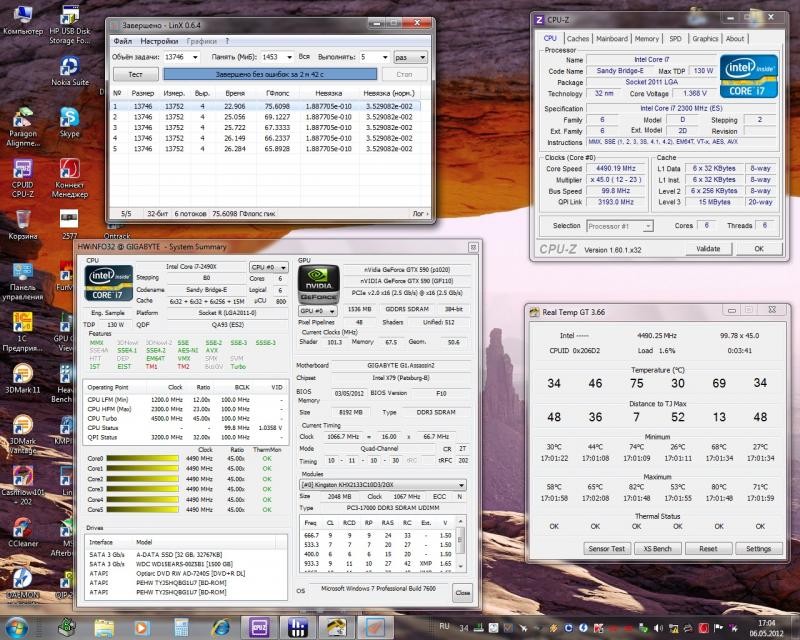

Кстати, запускал Xeon ES QA8G (а-ля E5-2620, степпинг B0 как у QAFF) на GA-X79-UD3 (bios то ли F10, то ли F11, не помню, но старый - на офсайте нету) - работает с radeon 7970. При этом и gpu-z, и hwinfo утверждают, что карта под нагрузкой работает в режиме pci-e 3.0 :roll:
Этот же проц на GA-X79-UP4 (последний bios F7) с 7970 не дружит, пищит, будто нет видюшки совсем. На UD3 скорее всего то же самое будет, если биос поновее прошить.
И тот же самый проц кое-как сумел завести на asus p9x79 pro (последний биос). При первом старте застревает в начале POST(при чем если переставить память из одного слота в другой, то номер ошибки на индикаторе меняется). Помогает кнопочка MemOK (зажать и пару минут подождать), после этого проходит POST и заходит в биос. Но вот после перезагрузки связка совсем утрачивает признаки жизни - горит светодиод, что нету процессора. Помогает сброс CMOS джампером, но потом опять все по кругу, не работоспособно в общем. Плата не дает даунгрейдить биос на ".ROM" версию ни через встроенный прошивальщик, ни flashback, ни afudos. Только программатор. Хотя можно попробовать затолкать в последний биос микрокод для процев B0/B1 (во всех ".CAP" прошивках он есть только для C0/C1/C2)
Еще в цисковский сервак его ставили (вроде Cisco UCS C220 M3, но могу ошибаться) - не взлетело.

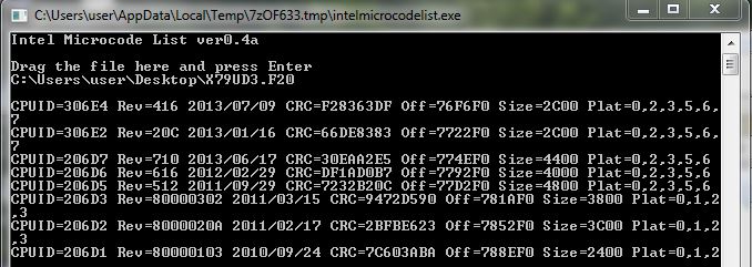

скажите пожалуйста:
1. правилно я понимаю, что материнские платы не заводились скорее всего по причине отстутсвия процессоных микрокодов в биосе..не пробовали пересобрать биос, добавив недостающий код на В1/В0?
Цитата:
Gigabyte GA-X79-UD3 - не стартанула (оба доступных на данный момент BIOS - F16, F20).
Gigabyte GA-X79-UP4 - не стартанула
Gigabyte GA-X79-UD5 - всё в ажуре даже на последнем F13w, но не виделись видяхи PCI-E 3.0 AMD - 7870, 280X, 7950 (NVidia не было под рукой), даже если принудительно выставить Gen2, поставив GF610, но, возможно, плата была уже просто подубита горе-тестерами (брал в офисе Gigabyte).
2. по инженерным ксеонам как понять что множитель не заблокирован или продавец должен об этом написать?
периодически вижу такие картинки
http://i.ebayimg.com/00/s/NTczWDY0Ng==/ ... N/$_57.JPG
и там видно, что cpu min - 12 cpu max-19 cpu turbo-24 - это показатель, что камень погонится множителем или нет?
на какой степинг лучше обратить внимание, чтоб понимать что камень может разгоняться множителем и видеокарты с ним нормально работают -С0/С1?( хотя где-то встречал утверждение, что амд и так работают)

1. Неправильно. Микрокод там есть (в отличие от асусов)
Capture.JPG [ 59.16 КБ | Просмотров: 3479 ]
И кстати на UP4 B0 точно заводится, проверял на 2 процах разных.
2. "cpu turbo 24" означает, что макс. возможный множитель 24 (и обычно только при загрузке одного ядра, при многопоточной нагрузке частота будет меньше).

У ASUS в определённый момент произошла смена внутренней архитектуры BIOS, поэтому на последних версиях инженерники SB-E не заводятся. Дело не в присутствии/отсутствии микрокодов.
Подтверждаю, залил в последнюю версию биоса p9x79pro необходимые микрокоды и прошил через flashback, ничего не поменялось.
