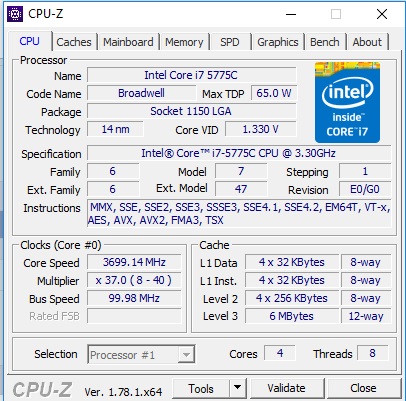

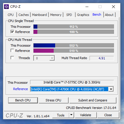

Я было уж совсем забыл что хотел проапгрейдить один старенький пк, но попался дешевый 5775 и я его воткнул вместо хасвела4670.Он что там подкачал с инета, перезагрузился пару раз и запустился без проблемно на частоте 3900, я вааще забыл биос от предка почистить...
Еще мало погонял, но особых преимуществ не наблюдаю, хотя вот последний CPUZ говорит что он типа не хуже Девила
CPU-Z_5775-4120.PNG [ 50.01 КБ | Просмотров: 1758 ]
Разгонял его до соперника асусовской утилитой - просто ткнул оптимизировать и выставилось типа 4120мгц
В стрес-тесте аида64 больше 70-72 градусов не поднимается. Чем бы его хорошенько потестить, игрушки все у меня и на хасвеле нормально шли...

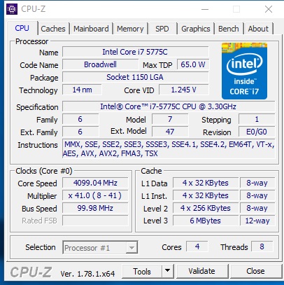

Спасибо вам за советы. :beer: Одну проблему победить удалось - разгон появился. В общем сначала просто прошил 2702 биос из самого биоса через встроенную утилиту - не помогло. После этого выключил и попробовал тот же 2702 через флэшбэк - опять не помогло. Далее из под винды поставил 3003, затем выключил и сразу 2702 через флешбэк - и о чудо, оно заработало!
Драйвер на Ирис всёравно не ставится, в диспетчере по прежнему ничего нет. При попытке включить без видеокарты - чёрный экран :-( Пробовал 3 версии MEI, не помогло. Систем агент в биосе - хасвелл.
Плата автоматом выставила 1.245в, вроде не много для 4100. Думаю пока так оставить.

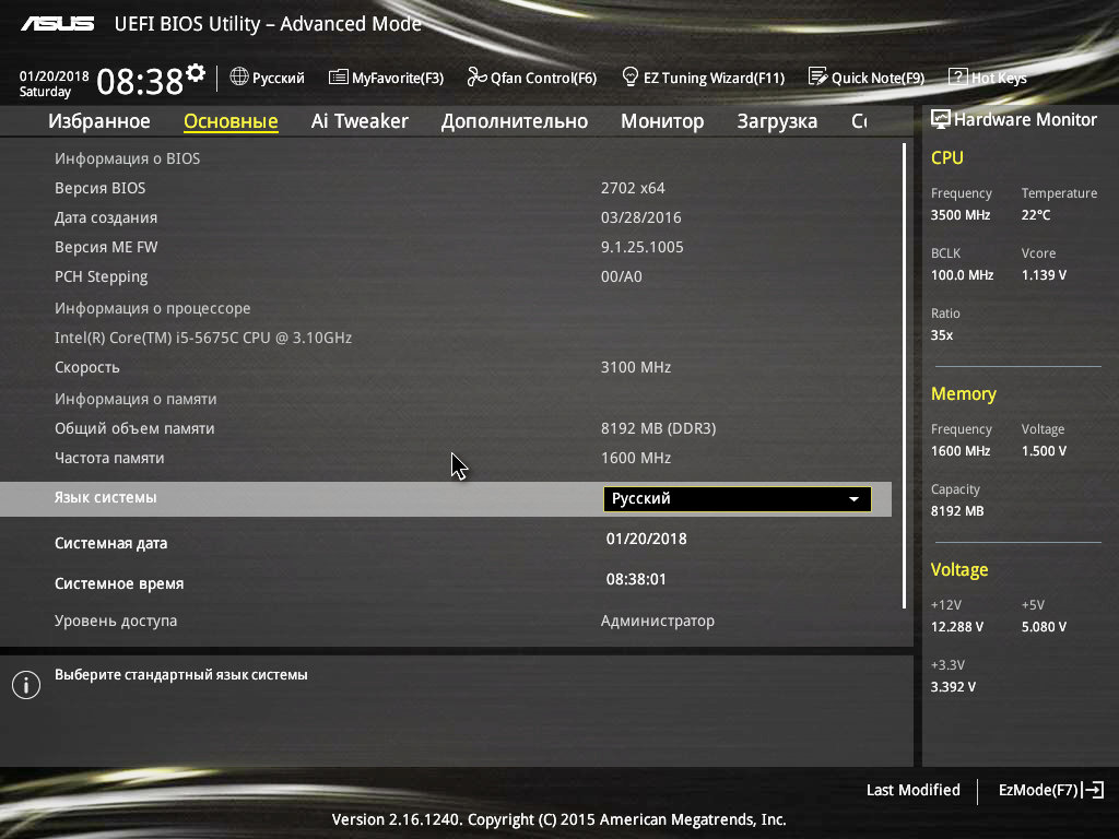

Всем привет,нужна помощь,взял i5-5675C,до этого стоял i3 4160,профильная память 4 планки по 4 Гига ,1600Мгц,1.5в.,работали без проблем,но вот на этом камне только две планки работают,как заставить 4 планки заработать,биос на мать залил последний

Fox69 Ну, вот, похоже еще один попал на капризный ИПК :D Попробуй поднять VCSSA, может поможет. Прошивка ME какая?

Divinity писал(а):
Прошивка ME какая?
180120083805.jpg [ 115.75 КБ | Просмотров: 1112 ]
Регистрация: 01.10.2004
Откуда: Саранск
Фото: 25
А, ну, это уже рабочая, тут проблем нет.
