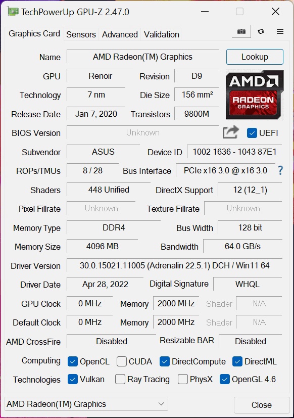

нашел. стало немного лучше..
кто ни будь знает, почему частота GPU не отображается?
