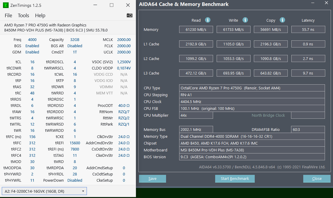

Andy-S писал(а):
У меня на двурангах 4000сл16=55.7нс.
На 4750G из профиля? У них само по себе ниже, на моём 4650G на таких же настройках (как у меня выше) было 51-52.
Andy-S писал(а):

Регистрация: 15.09.2009
4000STAB2400.jpg [ 206.78 КБ | Просмотров: 698 ]
