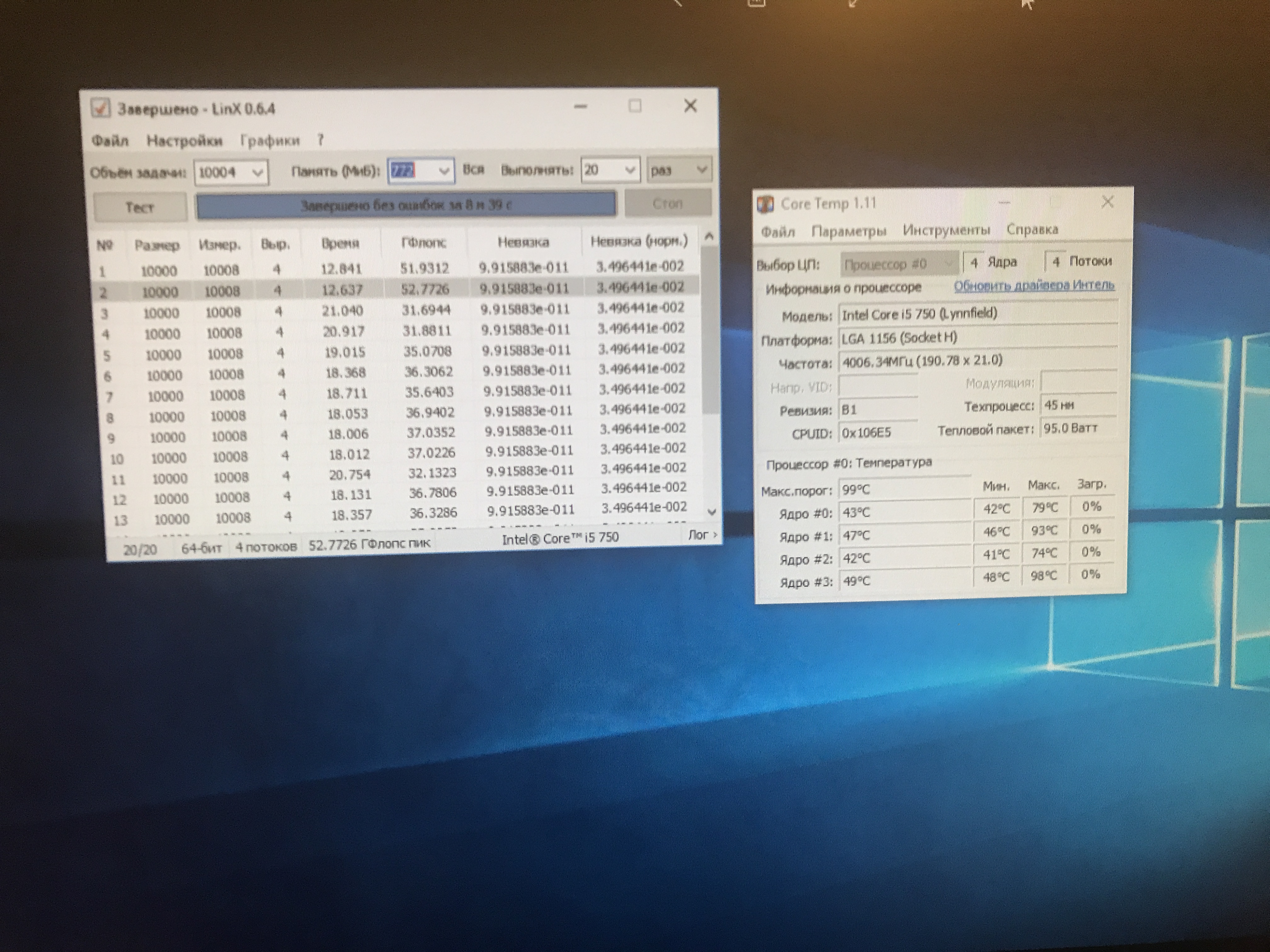

Всем привет, подскажите пожалуйста. Моя конфигурация:
Проц: i5 750
МП: Asus p7p55 LX
СО: Deepcool assassin II
ГП: Nvidia gtx 680 (2Gb)
БП: PowerMan IP-S550AQ3-0 (550Вт)
ОП: 1)Kingston 9905471-001.A00LF (2Gb)
2)Kingston 9905471-001.A00LF (2Gb)
3)Samsung M378B5673FH0-CH9(2Gb)
4)Kingston 99P5471-002.A01LF (2Gb)
Bios: 0714
Пытался разогнать данный процессор. На скриншоте показан тест Linx.
Вопрос: загрузка системы после разгона стала дольше, появились лаги. В чем может быть проблема? Может ли разница оперативная память быть причиной? Либо разгон был выполнен не правильно .
IMG_6328.JPG [ 2.54 МБ | Просмотров: 1345 ]
У тебя проц тротлит! Температуры запредельные, меняй охлаждение
